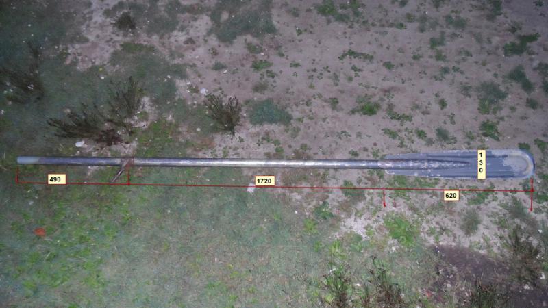

На старенькой лодке были деревянные весла. Одно переломилось .
Хочу сделать металлические. Есть алюминиевая труба с довольно толстой стенкой ( медицинские носилки).
Не знаю размеров весел для МКМ ( родных). Хочется сделать похожие на родные.
Общая длина, расстояние от концов ручек до уключин и размер лопастей .
K A I
07.08.2010
520
Кострома
МКМ
Ниссан Марин 30
Завтра вечером померяю, скажу.

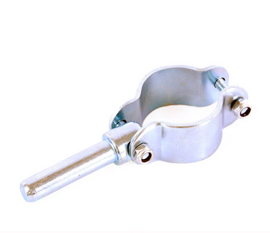

Можно взять вот такие крепления, и экспериментировать. Там труба, скорее всего d35мм.

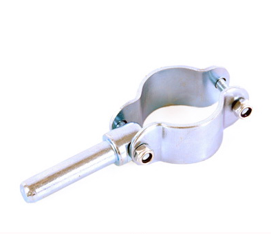

Геннадий, представленные уключины покупные или самоделки?

О, Миха уже измерил :) Размер точно такой же.

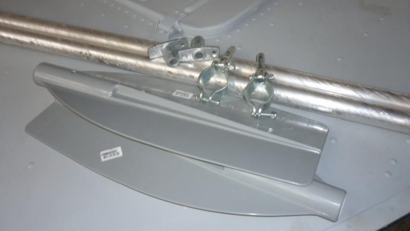

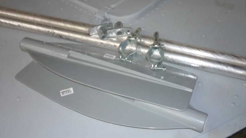

Вот такой конструктор весел.
Труба 35х2мм -110руб/п.метр.
Лопасть ~250руб.
Уключины -забыл. :)

А лопасти пластмассовые или металлические? Если металлические то где брал?
Саня С
16.03.2012
3 263
134
Badger Duck Line 300 AL
Merkury 8М
Видно что пластик....
Karakul
25.07.2012
762
31
У меня то же лопасти пластиковые, но как аккуратно не пользуюсь все равно периодически ломаю. Хотя багор на борту присутствует.

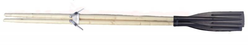

Всем привет! Тоже приобрел МКМ, ищу весла,вот такие нашел 2500 р. пара,вопрос пойдут они или слабоваты будут? Диаметр весла в толстой части 50мм, длина 2200мм.дерево клеенное.
Смущает,что отверстие под уключину разобьет быстро..и лопасти пластик,как они в работе?
