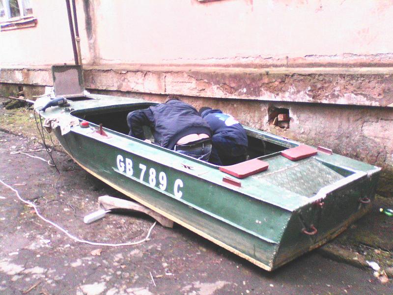

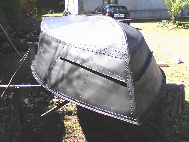

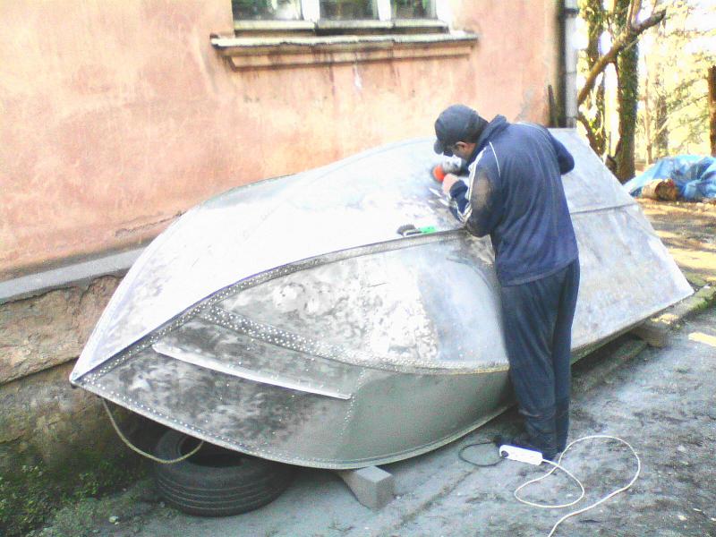

Всем большой привет и доброго здоровья!Хочу поделится с вами моим мнением об МКМ и показать что мне пришлось делать с ней(где же это ещё показывать если не здесь!)-может кому пригодится Прочитал много всего на форуме об этой лодке-не скоростная- да черт подери!Создаёт большую кильватерную волну-согласен!-забрызгивается без скул-тоже правда но разве она не "милашка"?Как и женщины есть красивые и есть обаятельные Обаяние МКМ -лёгкость и миниатюрность при той же грузоподъемности -удобный кокпит(при наличии тента можно использовать вместо палатки в неблагоприятных условиях зимой на охоте можно и втроём переночевать)По остойчивости многим даст фору-Корпус хоть и 1мм но довольно прочный на вмятину(заслуга сплава и набора)Маленькая осадка по сравнению с более" килевыми "лодками -что иногда очень кстати А при небольшой доработке и абсолютно непотопляема(об этом ниже)даже если набрать полную воды останется на поверхности-Ко всему прочему добавим ещё один плюс за то что все ее недостатки довольно легко устранимы как мы знаем-было бы желание! Во общем для рыбалки и охоты-то что доктор прописал!
АНК
23.03.2013
21
Батуми,Грузия
МКМ,Мидия 1.
Evinrude 15 1996 BE15RLED A,HONDA BF 5A
Re: Выскажитесь по лодке МКМ, плз

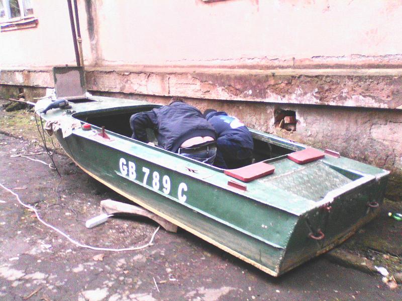

как видно какой то из прежних хозяев дорожил ею поставил брызгоотбойники укрепил и поднял транец под мотор 20"
  • 75,9 КБ Просмотры: 3 262
  • 91,1 КБ Просмотры: 3 338

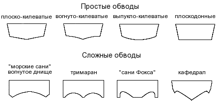

МоногЕдрон - обводы! Моногедрон.
Корпус с постоянным углом килеватости днища от транца до миделя, равным 10 - 17 градусов. Это наиболее распространённый в настоящее время тип обводов глиссирующих корпусов. Обводы технологичны при постройке корпусов из листовых материалов - металла или фанеры. Умеренная килеватость днища позволяет получить достаточно высокое гидродинамическое качество при приемлемых перегрузках на волнениии. Иногда днище снабжается скуловыми брызгоотбойниками или короткими продольными реданами, которые способствуют уменьшению смоченной поверхности.
Обводы типа "моногедрон" применяют при км/ч и удельной нагрузке до 30 кг/л.с., т.е. в тех случаях, когда мощности двигателя может оказаться недостаточно для корпуса с обводами "глубокое V". По сравнению с корпусами с повышенной килеватостью днища, моногедрон имеет более высокую статическую остойчивость, поэтому такие обводы предпочитают и для морских лодок и катеров в тех случаях, когда это качество играет важную роль (например для комфортабельных туристских судов, рыболовных лодок и т.п.).

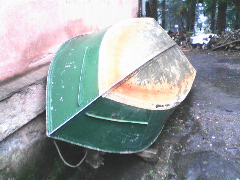

Ока тоже хорошая лодка но как всегда сколько людей столько и мнений кому то нравится то что другим совсем не нравится и наоборот Как бы там ни было мне предстояла "не пыльная "работёнка по доведению её до ума
АНК
23.03.2013
21
Батуми,Грузия
МКМ,Мидия 1.

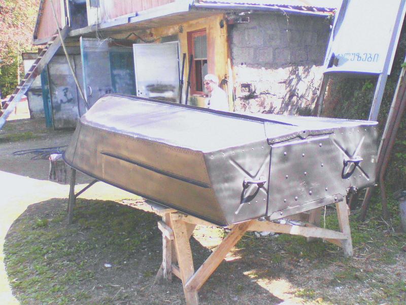

далее-

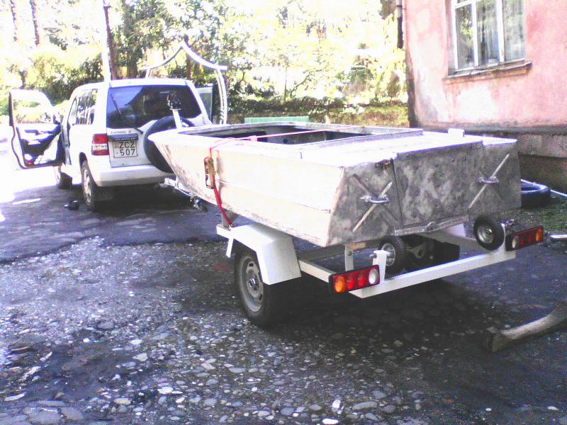

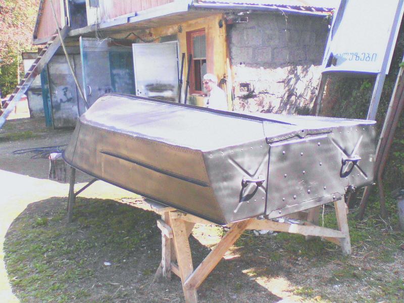

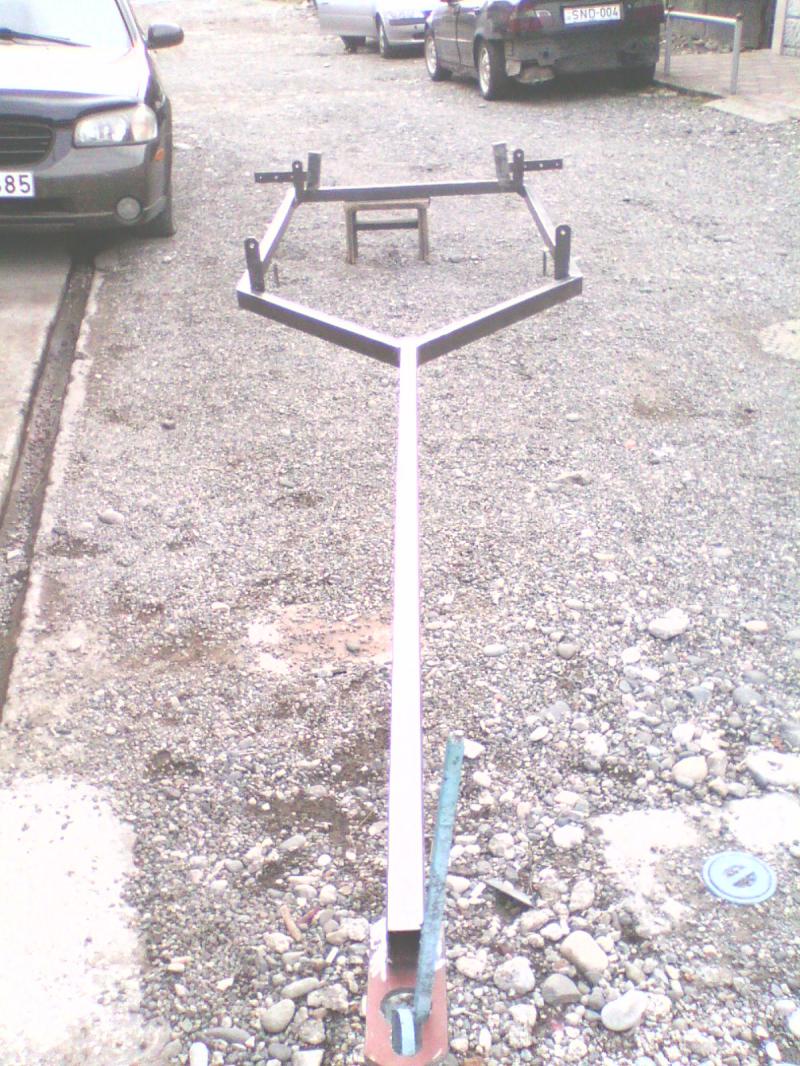

Теперь нужен прицеп-включаем фантазию :?
DARK
02.07.2012
788
19
30
Магнитогорск, Челябинская обл.
Кирилл
Казанка 6
Нептун 23
От школьника Кирилла - школьнику в 40+ Кириллу))
rekriter
28.03.2013
270
Кирилл
HONDA 30
:roll: Спасибо
АНК
23.03.2013
21
Батуми,Грузия
МКМ,Мидия 1.

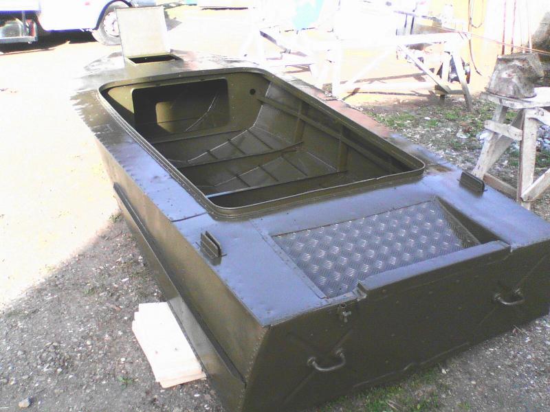

прицеп готов-можно везти на покраску
АНК
23.03.2013
21
Батуми,Грузия
МКМ,Мидия 1.

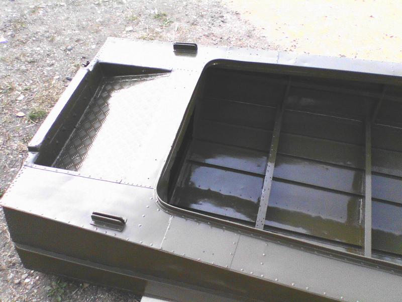

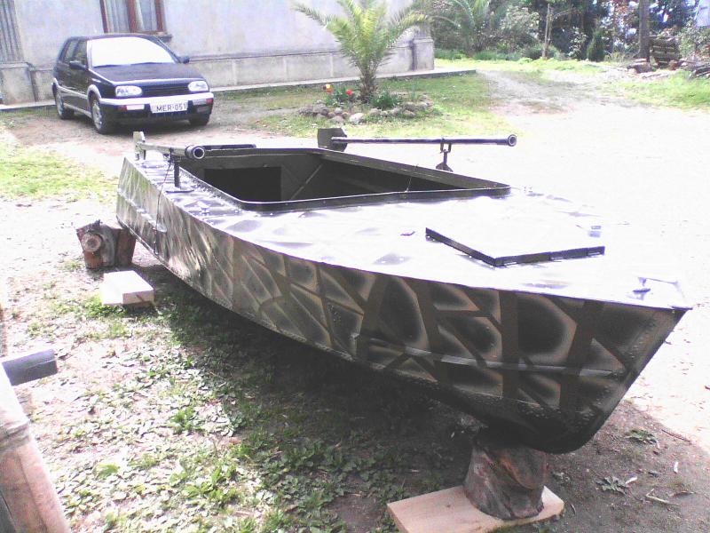

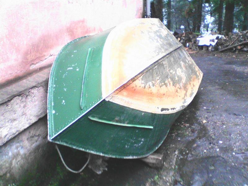

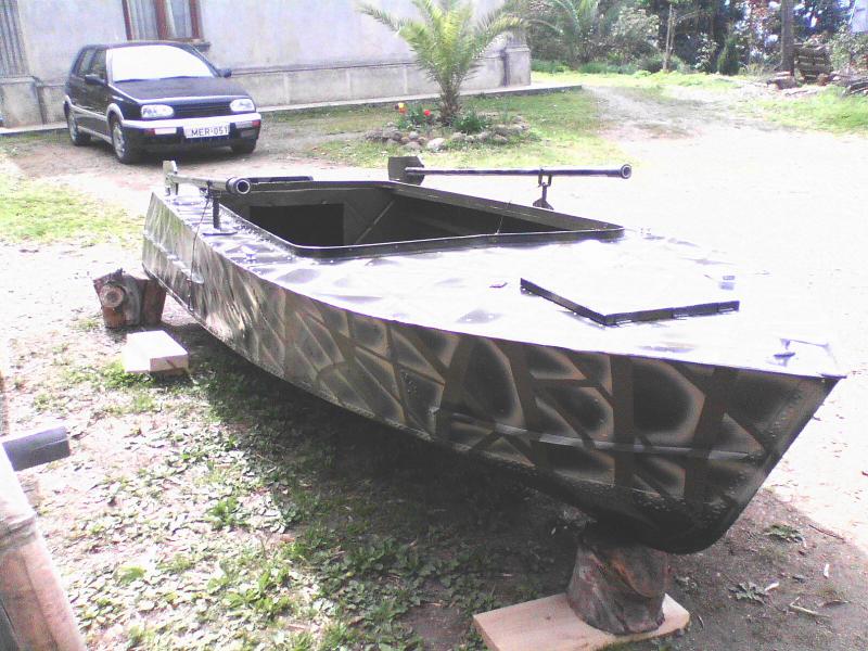

эпоксидный грунт
  • 101 КБ Просмотры: 3 152
  • 99,6 КБ Просмотры: 3 228
  • 75,2 КБ Просмотры: 3 157
  • 85,1 КБ Просмотры: 3 221
  • 73 КБ Просмотры: 3 161
  • 62,2 КБ Просмотры: 3 218
  • 92 КБ Просмотры: 3 204

Других фоток история не сохранила но по возвращению с рейса загружу конечный результат(как согнул оргстекло-тент-герметизация)Если кому интересно Ну и у каждого судна должно быть весёлое название и флаг -извольте-
ortoped64
12.06.2011
35
вологодские леса
мкм
были Нептун, ветерок8. Сейчас- тоха 9,8- кайф.
А ГИМС как насчет отсутствия блоков непотопляемости?
Они ведь выломаны как сзади, под сиденьем, так и в носу (там сделан якорный ящик). :crazy:
АНК
23.03.2013
21
Батуми,Грузия
МКМ,Мидия 1.
Они закрыты щитами с уплотнением С внутренней стороны отсеков щели вокруг стрингеров закрыты герметиком и от сливной пробки до стенки отсека вставлена трубка для слива воды минуя сам отсек Передний люк тоже уплотнён микропоркой
