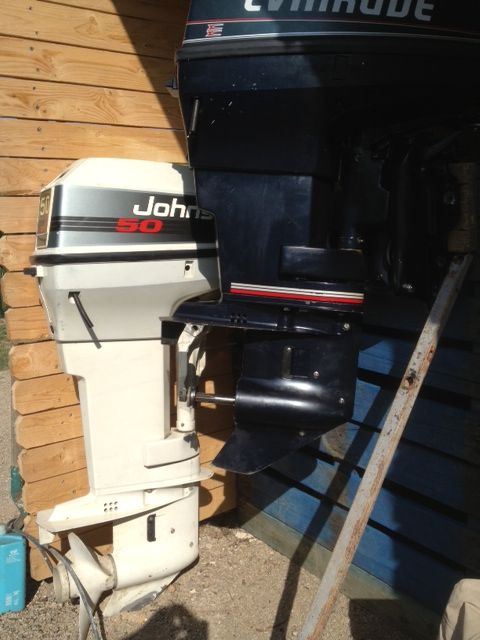

Всем привет,
Есть 2 мотора Johnson 50 B J50TLEOD 1995 длинный и Evindure B E40EETB короткий 1993
50 хуже работает чем 40
для лодки Fletcher 140 подходит только длинный
хочу перекинуть ногу с 50 на 40 или может проще поменять моторы местами ?
У кого есть опыт или кто в курсе могут ли возникнуть проблемы, подскажите?

Это как вы себе представляете?
Даже если редуктора одинаковые то для 40 нужна проставка под редуктор
Движки на врятли одинаковые по креплениям(проще было-б перекинуть голову)

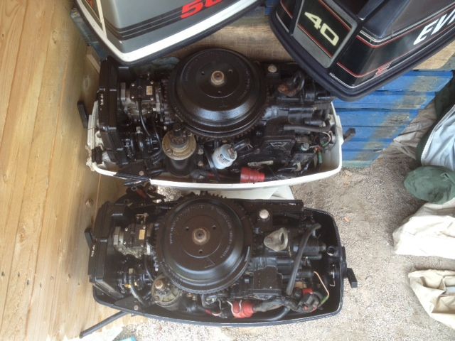

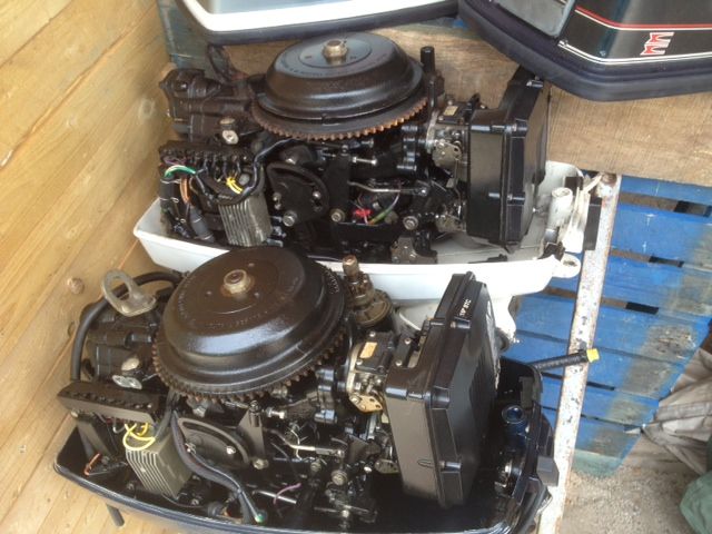

вот и они

11 756
5 270
Близнецы-неблизнецы по фото видно что у 50 ход поршня больше.
Корпус редуктора и редуктор ты не поменяеш потому что разбирается в таком порядке-снимаеш мотор,поддон,и освобождается нога с редуктором.
Если крепления у моторов к поддону и корпусу редуктора одинаковые то проще перекинуть сам мотор.
Пападос только на прокладку,которую можно и рубануть из паранита.
