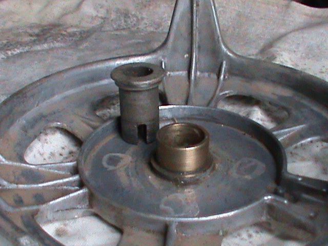

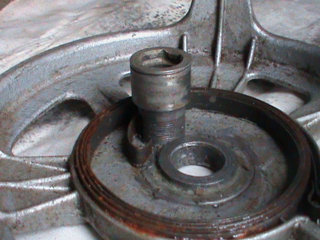

Вот разные стартера!!!

IGNAT сказал(а):
Конструкция осей стартеров бывает разной,(вроде как пермский и самарский) одни с неподвижной осью, другие с подвижной, как у Димы(lednic606)
Если точнее, то подвижная значит не до конца затягивается(регулируется, не так выразился), на нижнем фото. И контрящие пластины у них тоже разные.
