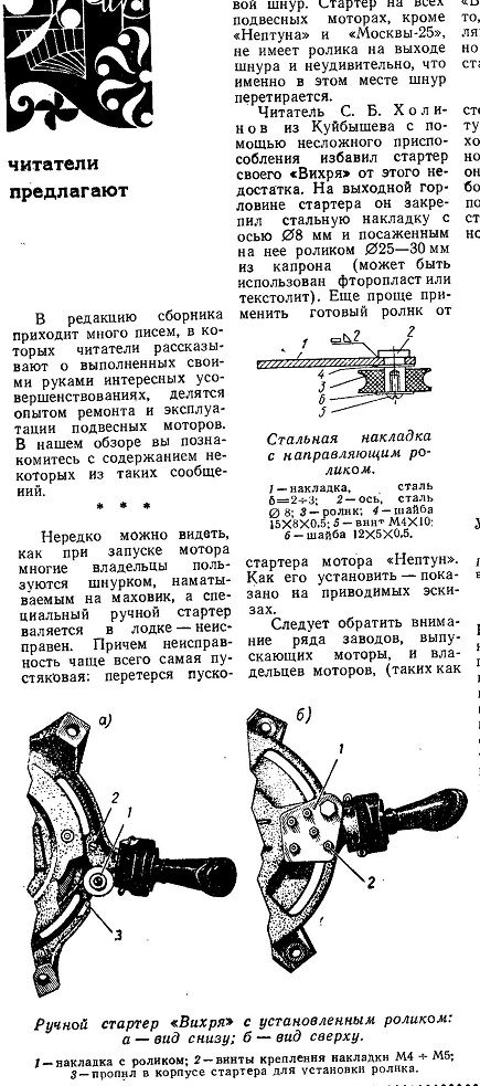

А можно фото направляющего ролика для стартера вихря по типу нептуна.

спасибо. выходит в случае установки электростартера нужен специальный корпус ручного с просажеными лапами.
Вариант из КиЯ № 38, стр. 52.

Поставил направляющий ролик и никаких проблем
Вообще этот ролик не направляющий, а для уменьшения трения шнура о корпус стартера (играет роль подшипника качения). Вещь хорошая, так как уменьшается износ шнура и легче вытягивается шнур. Хотя хорошо смазанный шнур прекрасно работает и без ролика, просто следить надобно :) за смазкой.
