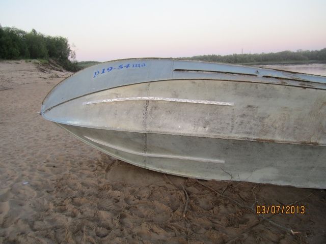

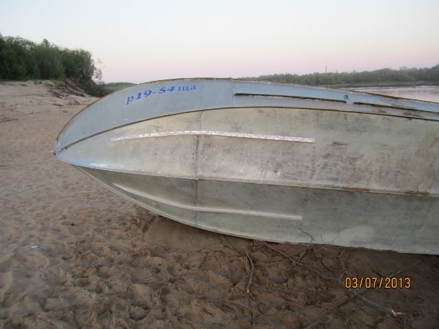

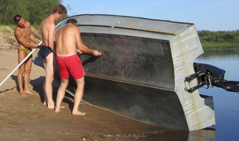

Здесь видно слив помпы и новую пробку с "лодка 44".Красные труселя мои)))
Rickov
10.05.2013
297
Улан-Удэ
Днепр
Suzuki DT65
Прям на пляже клепали?
эдуард68
22.07.2012
17
Сыктывкар
Эдуард
Прогресс 2м
Suzuki DT30RS
Да прямо на пляже)времени 3 часа ушло.Два уголка 30/30/2 дл. 2 метра,заранее передние концы срезал болгаркой.Взял с собой шуруповёрт,сверло4.8,заклёпочник,заклёпки герметичные 4.8/12.5,герметик полиуретановый Novol.От киля отступил 42 см и клепал,начиная сзади.

эдуард68 сказал(а):
Сильно! У меня процесс ЧУТЬ медленнее идет :(
