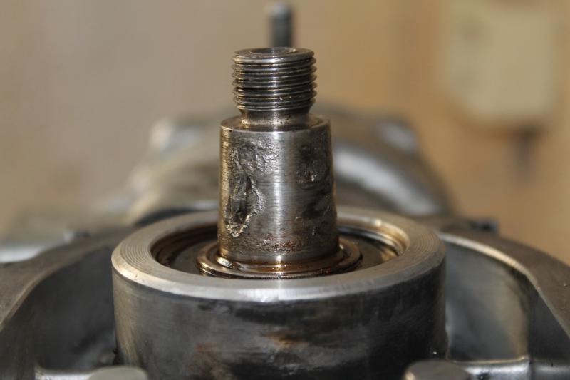

Здравствуйте уважаемые форумчане. У меня вопрос по восстановлению коленвала. С большим трудом снял маховик с дедовского Вихря (лет 25 его никто не снимал, т.к. с 1988 по 2008 мотор стоял). Увидел следы приварки. Одна ямка на ощуп наверное миллиметр не меньше и еще две не глубоких. Подскажите есть ли способ его реанимировать без помощи токаря. Ну скажем холодная сварка или фольга или это уже не поможет. Моторчик жалко мог бы еще поездить, дед на нем 6 раз всего в отпуск съездил ну и я не много (покатушки на ПВХ лодке не продолжительные) всего наверное часов 200 намотал. Перетачивать вал и маховик - слишком глубоко осядет. Если какую-нибудь втулку вытачивать слишком сложно думаю да и спецов таких нет. Сам опыта не имею, первый раз разобрал движок, чтоб кольца поменять после перегрева компрессия упала в одном цилиндре до 1 очка.

1зачем снял маховик ?? если надо было поменять кольца?? :?
2 никаких переходных втулок!!!!!!!!! жизнь дороже!!!!
3 если всего одна рытвина, ничего не делай - притри маховик просто (как смотри в низу)
4 если рытвины глубокие и больше двух товосстанавливал так :
конус сварщику (хорошему чтоб не прегрел конус), заварил рытвины легироваными электродами, после в идеале токарю, но если руки тем концом растут, берешь напильник широкий и мелкий, аккуратно, стараясь не касаться конуса в спиливаешь лишнее после сварки, доводишь надфилем ( проведя пальцем по месту не должно чувствоваться бугорка), далее берешь маховик смотришь посадочное место и пальцем проверяешь есть ли заусенцы на конусе, если нет - очень хорошо, снимаешь шпонку с вала, натираешь притирочной пастой, сажаешь маховик на конус и ручками начинаешь притирать (вращать маховик в разные стороны без надавливания на него, до степени ощущения прилипания маховика к валу) снимаешь маховик, смываешь псту и смаховика и с конуса коленвала. все собираешь все на место и радуешься работе движка
зы: на моем в25, две не глубокие рытвины после сьема маховика (менял зажигание) притер и катался лет 10.. у 30, одна рытвина.. проходил прошлый сезон нормально..
по поводу страха - на мотор надень (установи) ручной стартер ну и колпак металический при эксплуатации не снимай)).. будешь как в танке))

Не надо здесь токарь, он только навредит. Такое у тебя случилось по нескольким причинам. Первая-это не была хорошо затянута гайка маховика. Вторая-это магнитпровод магдино цепляет за башмаки магнитов маховика. Третья, самая уаверзная-это при установке маховика, шпонка съехала частично вниз и конус маховика не плотно сел на конус КВ. Вначале очень тщательно изучи тему: topic2524.html Здесь есть и восстановление конуса коленвала и в маховике. И как поднять маховик выше после притирки. Я и "Pilot-by" об этом рассказывали в нескольких темах.

судя по фото у тебя один глубокий и пару не глубоких.... я б просто притер получше маховик к конусу, сваркой можешь либо перекалить либо отпустить конус, а это не есть гуд, упадет прочность ..
внизу конуса просто следы от ржавчины или это коррозия внутри металла? если коррозия то меняй коленвал :?

Спасибо за подробную инструкцию. Рытвина одна глубокая и 2 - 3 мелких, только поверхностное коробление. Маховик снял потому-что заметил небольшое задевание маховика. Через отверстие было видно как при вращении основание сдвигается на 7-10 мм по оси вращения. У меня на другом основании от МВ-1 собрал батарейное зажигание, хотел заменить заодно. На этом движке колпак пластиковый а ручной стартер и так стоит.
А если рытвину холодной сваркой заполнить перед обработкой напильником и притиркой, так не лучше будет? Паста ГОИ нужна или есть более грубая?
с причинами это точно, переделывал одному вихря, с незатянутым маховиком (он закрутил без шайбы)
komar1982 холодная сварка здесь нафиг не нужна)) это никак не влияет на прочность самого вала и соединения!, достаточно притереть, в твоем случае надвилем снять заусенцы и пастой гойя достаточно будет
Так точно задевал при вращении за что-то. Но это я только при разборе заметил. Спасибо за ссылку, буду изучать.

Спасибо Вам за подробные ответы. А то я уже мысленно двигатель похоронил. Тему Вашу прочитал очень полезная, но для меня это как лес густой. В смысле теоретически все понятно, а вот где взять токаря для выточки деталющек, призмочки и подшипнички это сложно. Образование хоть и техническое, но не по этому профилю. Поймите правильно когда нет производства под боком приходится обходится только тем, что есть в обычных магазинах. Так что балансировка маховика пока откладывается. Но восстановить конусы по Вашим и другим советам наверное сумею. Думаю так, поправьте если ошибся.
1. Аккуратно снимаю заусенцы и задиры выступающие за плоскости конусов мелкими напильниками и надфилями.
2. Запаиваю раковины оловом или заполняю их холодной сваркой.
3. Снова снимаю заусенцы.
4. Притираю абразивным порошком до плотной посадки.
5. Снимаю уступ на конусе после притирки.
6. Снова притираю немного.
7. Вырезаю фольгу, приклеиваю, надеваю маховик, затягиваю и проверяю на задевание за магнитопроводы.
Остались вопросы. Какая марка абразивного порошка нужна, где её купить можно? Подойдет ли фольга для запекания в духовке, которая в магазинах продается? Достаточно ли она поднимет маховик?

Уступ который получится внутри конуса маховика в его верхней части снимишь и снова слегка притрешь. Сам почувствуешь. что маховик сел плотно без шпонки. Пока не забыл: шпонку при сборке приклей намертво, предварительно ее выстаишь параллельно конусу КВ. Фольга только стальная из консервной банки. Я ставил толщиной 0,3мм. Толщина в зависимости насколько надо поднять маховик. И не вздумай ее приклеивать. При сборке она вставляется в маховик с учетом шпоночного паза маховика. Абразивный порошок: два мелких абразивных бруска или круга трешь друг о друга. Полученный порошок разбавляешь обильно маслом, что льешь в бензин. Наносишь точками на оба конуса. Между точками капельки масла. Одеваешь маховик и вращаешь сильно прижимая вниз на четверть оборота туда-сюда. раза четыре. Разворачиваешь маховик на 180 градусов и снова тоже самое. Разворотов 5-6. Снимаешь, протираешь тщательно, смотришь на качество притирки. Если надо повторяешь. Глубокие раковины выводить не надо. Окончательная притирка просто на масле несколько. Вообще по технологии притирать надо не только нажимом и колебательным вращением, но и поднятием маховик, затем резким опусканием маховика вниз (как бы ударом), одновременно вращая. Раковины оловом запаять сложно. Я сделал так КВ, но помучился-вал холодный. А маховик вообще невозможно.

:) я и писал чтоб пастой снять мизер и не трогать конус. Ток идет по пути наименьшего сопротивления! нафига ему раковины если есть контакт хороший через прилегающие места конуса!!! Вот чтоб избежать опять "прикепания, приварки" нужно исключить касания элементов зажигания к маховику, и если маховик сидит на изначальном месте поднимать его ненужно! я против ПРОКЛАДОК в ответственных силовых элементах (кроме женских :pardon: и прочие регулировочно-уплотнительные не в счет) это очень временная мера для того чтоб доехать из длительного похода или ожидания запчасти....
:crazy: как ты изолировал раковину каким таким изолятором ? чем проверил изоляцию? ИМХО это все от лукавого!

Снять ответные выступы на конусе маховика (удобнее всего бормашинкой) и притереть. Конус колена не убитый и фольга скорее всего не понадобится.

Бормащинкой не специалист может такое наделать. Лучше круглым личным напильником большого диаметра.
