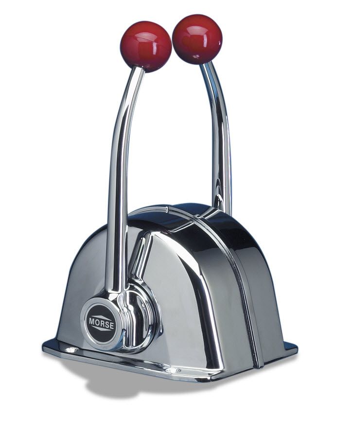

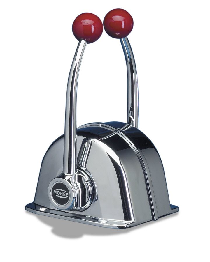

Думаю должн быть двух рычажный ду. Колхозить из этой новой проблематично, да и не стоит оно.Эту продать и купить двух.Типа такой.

Андрей приветствую.Есть для спарок и есть раздельное упр.
Здесь любые есть, есть дороже наших лодок :D http://www.segelladen.de/Inhalt-untergr ... anisch.htm
Вот такая экзотика на руль.
