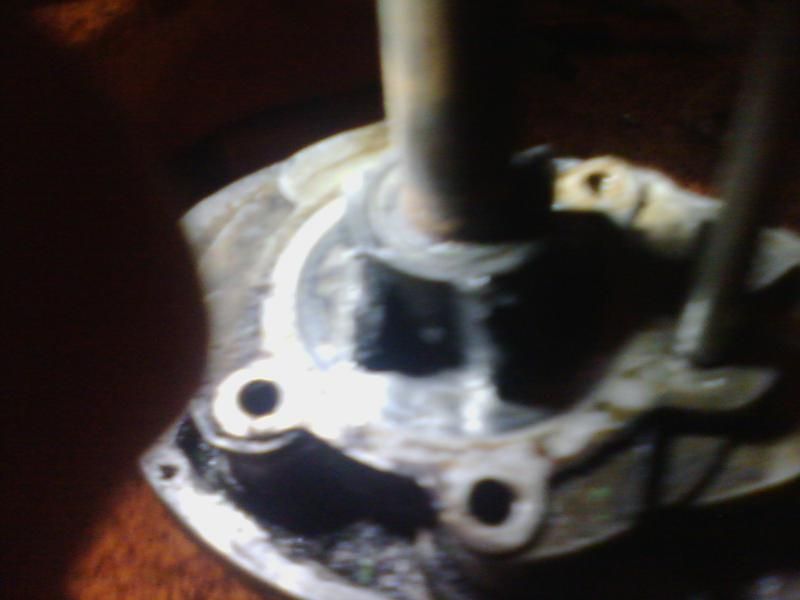

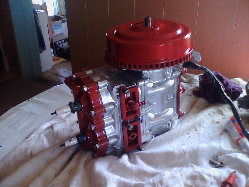

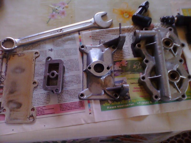

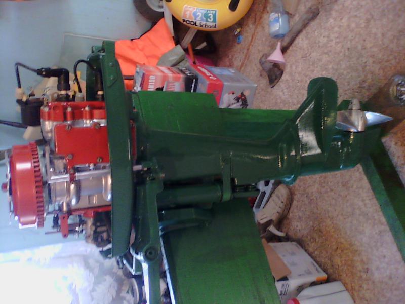

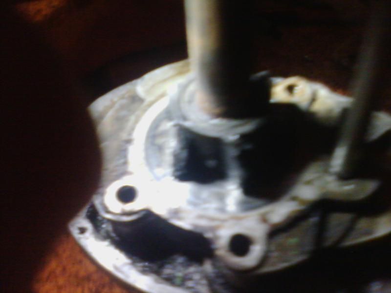

ну вот я и добрался до мотора.
Разобрав ногу я понял,что прежний хозяин и не подозревал о существовании новых запчастей и их замене.:)
крыльчатка стёрлась вся.Я минут 40 снимал с вала остатки крыльчатк.Поставил новую,собрал ногу.
Приступил к двигателю.
он оказался шикарным,поршневая в идеале.Сменил сальники,подшипники.Покрасил.Собрал.
Я как взор не кину на него тащусь!

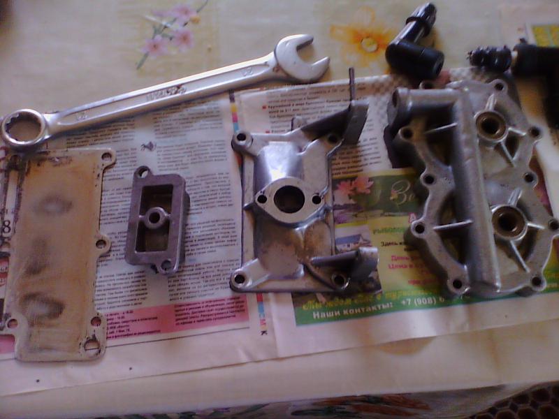

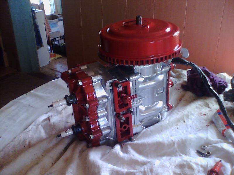

двигатель...

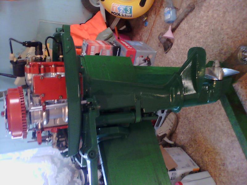

собранное сие чудо.
Ай да МОЛОДЦА !!!!! :good:
Держи прибавку к карме !!!!!!!! :lol:
Видно, что руки из того места растут !!!!!!
а то всё иномарки, иномарки.......Чем такое ЧУДО хуже ???!!!!!!!! ;)

Моторчик,у тебя,просто ляля,длгих лет ему. Двигун чем красил?Опиши процесс,что и как.Я ногу и колпак металликом покрасил,цвет "чариот",смотриться отлично,но держиться не очень,когда всё в кучу собирал местами краска отлетела.
vovan944
16.05.2013
1 753
71
Астраханская обл. Астрахань
Казанка-М, Казанка-5
Зашкуривать и грунтовать надо было)

<<<<Зашкуривать и грунтовать надо было)>>>>
Старую краску смывкой до люминтия снял,не шкурил правда,но растворителем обезжирил,грунт автомобильный положили,затем краску.

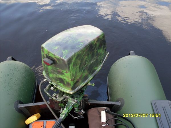

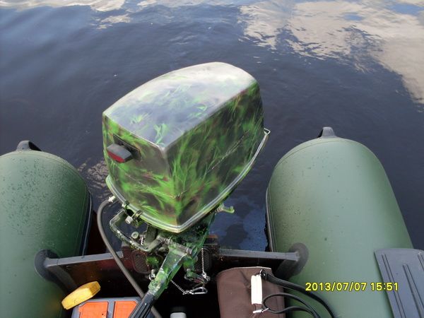

да красил я его из балончиков.как вы видели 3 цвета.я не чистил его,старая краска сама слезла по действием времени. просто шкуркой подвёл места, стоял на солнце грелся 1 час.потом пульнул и стоял сох часа 2.Краска держится нормально.Даже отвёрткой чуть задел но незаметно.
по перегреву скажу ( пронесло ).только в помпе на валу чилим намотан был и всё. Я можно сказать почистил его инеподозревая о перегреве.после чилима на чистую воду вышел и промалось само.
