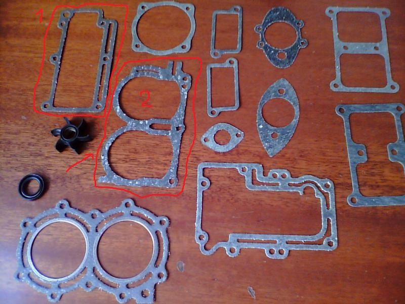

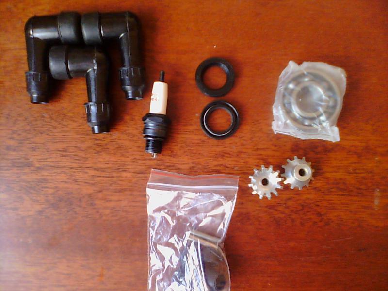

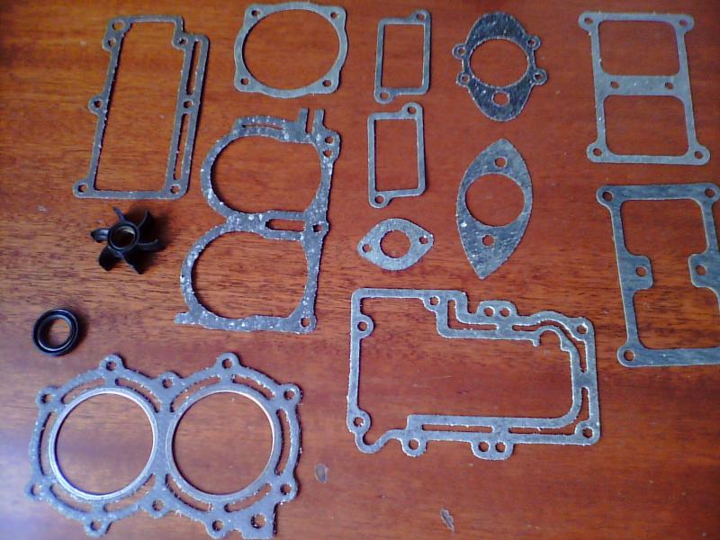

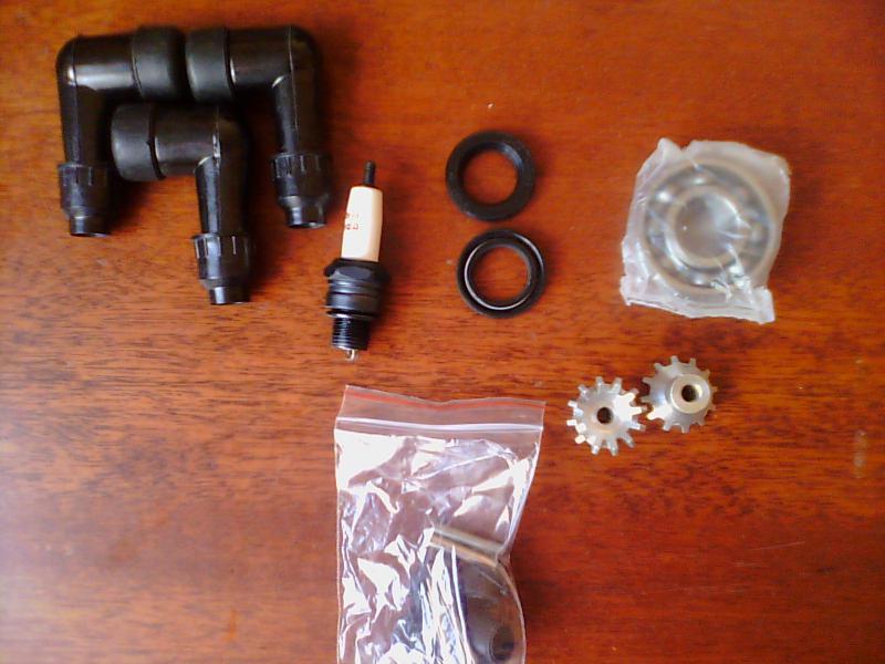

спасибо. Только сегодня до магазина добрался.Взял крыльчатку, верхний сальник и набор прокладок

ну... я б взял только 3 вещи)))) прокладку под крышку блока цилиндров, сальник и крыльчатку....
остальное используется старое или вырезается из паронита))))

ну мне проще купить весь набор прокладок и поставить их ( всё равно вскрывать двигатель) и зачем искать материал вырезать когда набор 200 р стоит.
вот ещё докупил по мелочи. шпонки сякие. СТАРОМУ МОТОРУ-НОВЫЕ ПРОКЛАДКИ!!! и в новый сезон с чистой совестью,двигателем и увеличенным ресурсом!
разборка планируется на конец недели. отпишусь по результатам.
/// и в новый сезон с чистой совестью,двигателем и увеличенным ресурсом! ...
ну это точно)) лучше 200р и время и пальцы с_экономил))
мммм ))) а как новые прокладки (не считая под головкой) увеличивают ресурс мотора?!)))) :pardon:
и еще :good: )) по фото у тебя 3 надсвечника))))) :hahaha: :lol: а прокладка на цилиндры двух цилиндровая)) куда 3 свечу надумал монтировать

да смотрится подозрительно. я на нептун взял ( задолжал я ему ) у меня старый совейский рассыпался в пух, а надо было ехать. я с нептуна сорвал.Вот и должёк.

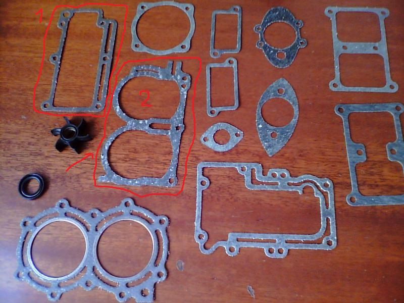

так должно быть или я ошибаюсь???
1- их должно быть 2шт.
2- какой то обрубок а не прокладка...
Ed-16
17.06.2013
121
казань
Эдуард
прогресс 4, прогресс
стрела5, ветерок8, вихрь 25*3, 30, suzuki 30rs
самому вырезать дольше и обрубок был бы хуже :D
