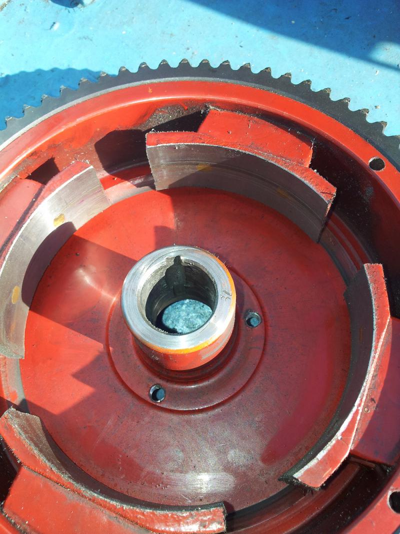

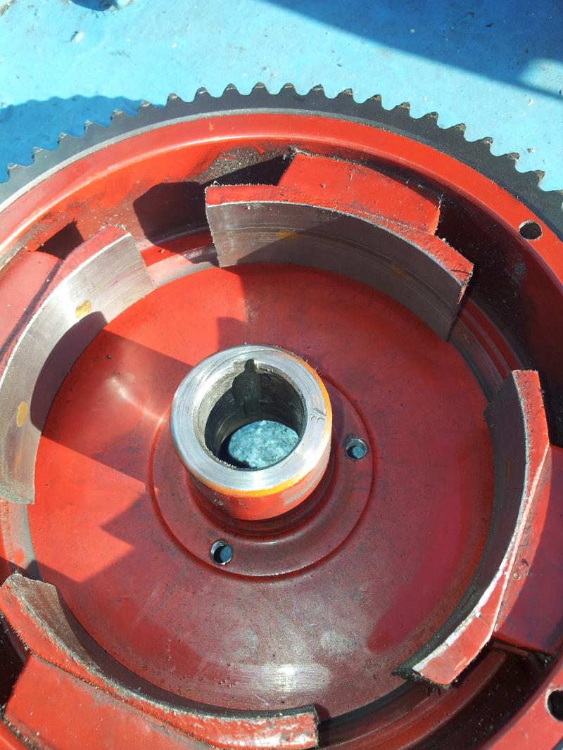

Проблему переобогащения решил заменой карбюратора. Теперь все в норме. Стук казавшийся мне детонацией, оказался люфтящий маховик, который съел почти всю шпонку. На заведенном двигателе маховик крутился без вибраций или перекосов заметных на глаз. При сборке в первый раз затягивал достаточно сильно. Может ли отличаться посадочный конус маховика и коленвала? Есть ли предположения как закрепить маховик?
alex1308 сказал(а):
..Стук казавшийся мне детонацией, оказался люфтящий маховик, который съел почти всю шпонку...
Стопудов расклепано посадочное под шпонку и скорее всего маховик правильно не садится, а может и уже сточено так, что маховик вообще полностью не осаживается на конус... надо бы качественое фото паза под шпонку в к/валу и маховике в студию для диагноза :yes:
Фото смогу только завтра вечером

Можно ли закрепить такой маховик?

:? ........Я бы не стал одевать обратно на новый, ещё не убитый конус коленвала этот маховик. Если только шпоночный паз прорезать через 180гр., и попробовать притереть конуса.

ёпта, про маховик в самом начале сказал (из за чего валы ломает). ещё эксперементируют.... :?

А не подскажите чем прорезать шпоночный паз в маховике?

На фрезерном станке,фрезой и желательно квалифицированным специалистом,ИМХО можно попробовать восстановить старый паз,наварить туда металла и попробовать сточить,но ёбл.. я думаю много будет с этим...
З.Ы.,а вообще лучше отдай на завод какой нибудь,специалисту,я думаю за работу много не возмет :)

Только на долбежном станке: паз должен быть строго параллельным конусу и ширина в идеале. Другим способом перекосишь и конуса не сядут плотно. Изуродуешь их электрической дугой. Не нужный шпоночный паз ликвидируй: заполни холодной сваркой или эпоксидкой (Электроизолятором). Опять же из-за возможной дуги. На всякий случай.

Ну зачем из ...амна пулю лепить? Цена вопроса? Б/У маховик!!! А колену потом будет амба, на этом "а-ля восстановленном" маховике! Ну не надо этого делать!

Купил новый маховик со шпонкой, установил, проверил в бочке, решил спустить на воду. Минут пятнадцать, на мой взгляд двигатель работал нормально, а потом я услышал знакомый звук. Опять стучал маховик. Я сбросил обороты и двигатель заглох. До места стоянки дошел на веслах. После разборки выяснил что шпонку срезало, маховик провернулся градусов на тридцать(при сборке ставил метки), посадочные пазы шпонки не разбиты. Сейчас поставил опять новую шпонку, но не знаю, чего ждать дальше. При сборке затягивал всегда нормально. Когда менял шпонку показалось, что маховик сел чуть ниже. Гайку затягиваю на пределе срыва граней. Есть ли идеи, почему проворачивает маховик?

ИМХО только в случае если конус маховика несадИтся нормально(т.е. ПЛОТНО И ПОЛНОСТЬЮ) на конус к/вала!

Новый маховик надо было немного притереть,и вопрос по шпонке,а не сильно ли она торчит из конуса колена-тогда маховик будет сидеть не на конусе,и как его не затягивай толку не будет!Ещё шайбу под гайку маховика незабываем,иногда без неё гайка упирается в коленвал и затягивается-при этом маховик остаётся не затянутым!. Ну и последнее зажигание должно быть правильно выставлено.
не знаю на сколько выступают "магазинные", ...все делаю сам. они не больше 1мм выступают. ....и в паз к.вала входит туго, что бы не выскакивала при сборке.
