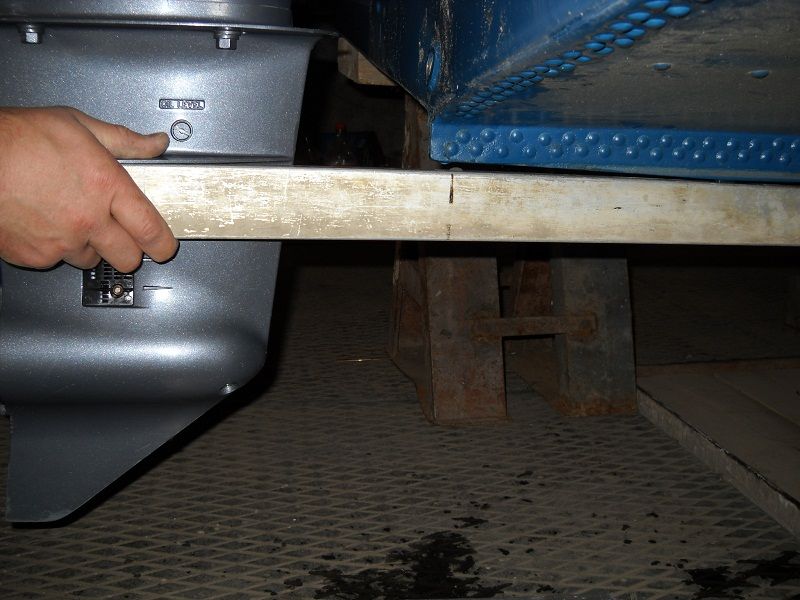

Экспериментировать некогда сезон начался нужно расстояние между килем и АКП .

Плита должна быть ниже на 20-25мм если киль неподрезаный.

только опытным путём-повесил вровень с килем-попробывал,если нужно опускаем на 0,5 и опять пробуем,итак до тех пор, пока прохваты не пропадут..ИМХО.

ИМХО я так понимаю человек делает транец. То тогда лучше подымать по 0,5 см чем грысть сделаный транец.

тогда да. :pardon:

киль срезан

Киль не подрезан, а стандарт (он от транца на 50см у всех днепров подрезан) Делайте с ращета как я писал, выше. Потом подложите планочку 0,5см. Но учтите у ямы нога вродебы нестандарт там штото около 41см. Рулетка Вам в помощ.

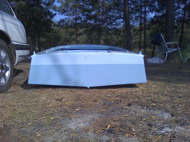

Вам то везет, а на Южанка-2 такого нет и никак киль не подрежешь. :(

Зато как четко у тебя Андрей мотор стоит!

Сталкиваюсь с такой информацией не первый раз, а спосить стесняюсь :( Что дает подрезка киля? Где про это почитать можно? Может и себе подрезать? :unknown: Через неделю брызгоотбойники на скулы клеить буду, так что есть шанс исправить киль.

Согласен. Но есть умельцы подрезают один ряд заклепок. Помоему у Андрейкина на Фрегате так подрезан, если интересно посмотри.

Смотря какая у Вас лодка. На днепре заводом подрезан, начиная недоходя 50 см до транца. С 4см срезали до 2-1,5см. себе подрезал со средины днища до транца почти в 0.
Подрезаный киль на глубоком V уменьшает прохваты в резких поворотах, соответственно мотор можно поднять на 0,2-0,5-1см выше. Чем меньше сопротивление сапога в воде тем больше скорость. Гдето так если ошибаюсь поправте.
Анрюха нерасстраивайся у москвы киль такойже.

А на не глубоком V ?

Ничего ненадо резать. У вас все нормально.
Подтверждаю. :)

Я вот только недавно увидел Ю-2 с срезанным и заваренным килем гдето от конца на 70-80см , на ней стоит Хонда30, плита вровень с дном, вообще прохватов в поворотах нет, а до этого мотор ниже киля стоял на 1см, и то прохваты того пацана замучили, а сейчас красота, да и максималка выросла - мотор выше стоит, а курс всеравно держит хорошо. :good:
