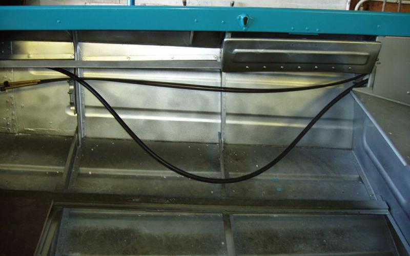

Я ставил 14", мне показался слишком длинным. Результат на фото. Лодка - "Казанка 5М3", но размеры ее точно такие же, как и "5М4".

Руль справа. На предыдущей лодке ("Казанка 5М4") стоял слева. Разницы я не заметил. Жалею, что переставил.

Советую тянуть ВЫШЕ бардачка,при такой укладке трос по коленке трётся.
