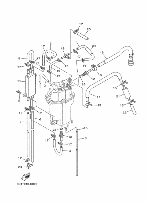

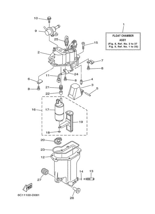

У вас скорее всего неисправность в системе подачи топлива в топливную рампу. Когда мотор захандрит попробуй отдать сливной винтик камеры насоса, должен течь бензин! (13 пункт на рисунке)
Если не течёт тогда насос на крышке ГРМ (который чинили) или фильтр тонкой очистки. (21 пункт на рис)
так же можно постучать по корпусу камеры (12)
Если течет, попробуй отпустить шланг 16 при прокрутке стартера из него должен лететь бензин.
рампа это пункт 13 на рис
шланг подходит сверху и крепится зажимом (не сломай зажим он стоит как бак от Боинга)
