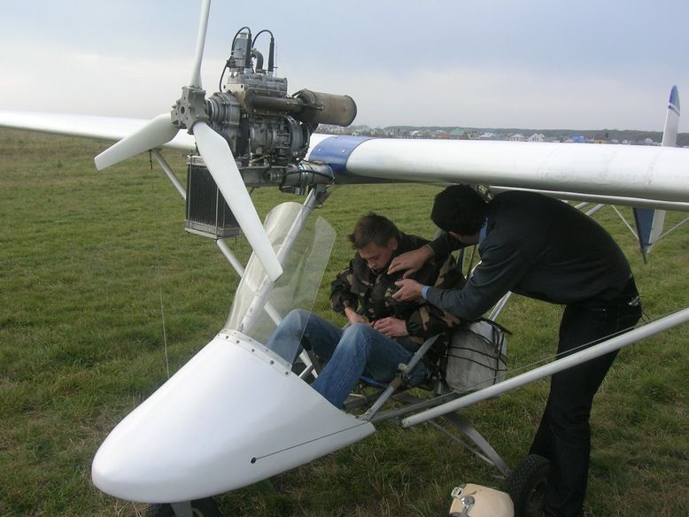

Если заглохнет двигатель - аппарат может планировать, но чувствуешь себя в этот момент не особо комфортно и еще хотелось бы заменить на что-то хорошее импортное, как в праворукой тойоте, чтоб лет 20 проходило :)и не заставило еще раз движок снимать и разбирать в разгар сезона.
На фото наш аппарат.

Отменно!!!
5+.
Если создали его, то сальник это ничтожно мало.
Обслуживание вихря стоит копейки по сравнению с импортным двигателем.
Есть смысл обратить внимание на состояние золотниковых шайб, и заменить комплектом подшипники + сальники.
Удачи в вашем творчестве!!!
