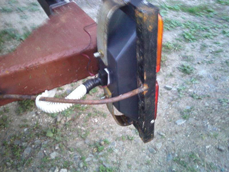

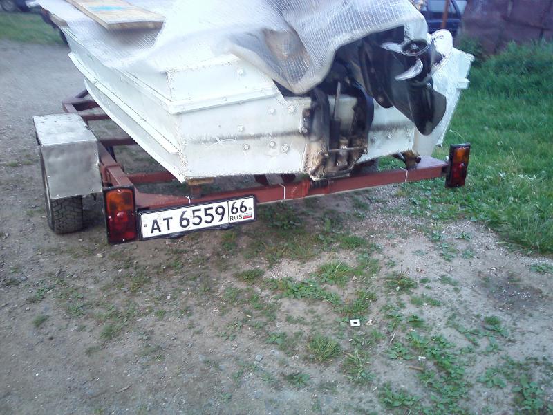

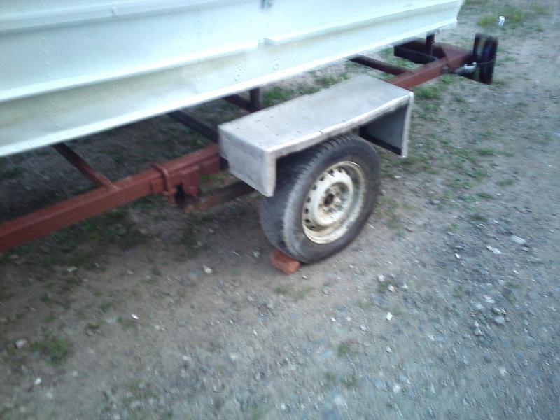

протянул проводку, установил габариты на место, сделал одно крыло,повесил гос номер.

Ну, вот и все! Поздравляю с окончанием работ! :)
СПАСИБО :D Вчера вечером провёл испытания всё :good: сделал пару кругов по пруду и гроза нас выгнала на берег.
