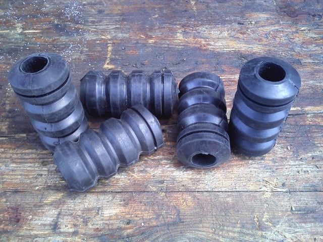

У меня "СДЕЛАНО В РОССИИ" :D Сегодня насобирал остальных прибабахов для подъёма буду делать как только на колёса поставлю. Вот тока с роликами напряг думаю сделать из отбойников стоек ВАЗ 2108 через втулки.

У меня "СДЕЛАНО В РОССИИ" :D Сегодня насобирал остальных прибабахов для подъёма буду делать как только на колёса поставлю. Вот тока с роликами напряг думаю сделать из отбойников стоек ВАЗ 2108 через втулки.[/quote]
Артем.погоди с роликами, отбойниками.Тоже хотел так сделать,но знающие люди,,с форума,,сказали что при жаре они плывут,становятся мягкими.Сейчас ищу ролики со старых стиралок.Отдавать четыре сотни за простую резину без втулок и подшипников,жалко.
artem1504
20.05.2012
Артём
Прогрес
меркурий-60
У нас 225р за 5 шт :? Плывут скорее всего силиконовые а я из резины

artem1504 сказал(а):
Ну пробуй.Потом отпишешься.У нас четыре сотни штука стоят нормальные лодочные ролики.Толь без нечего,как на ссылке что ты скинул.

это ненадолго

Rickov сказал(а):
Почему? Думаю мне 2-3 сезона точно хватит а там может и другие поставлю.

смотри, просто у меня привычка делать раз и лет на десять ))
эти мягкие по моему для такой нагрузки
Они деревянные :)

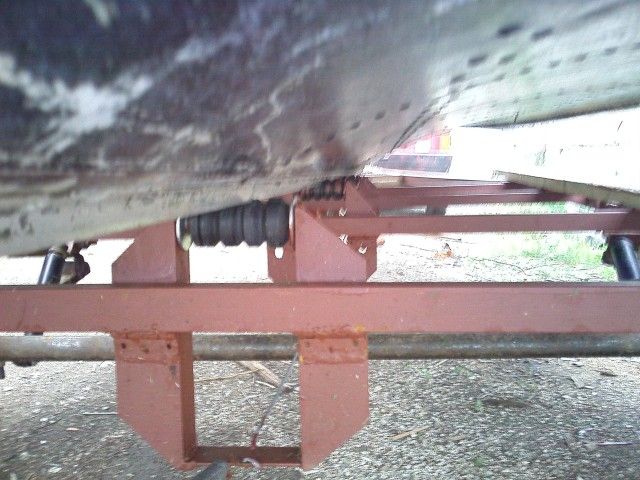

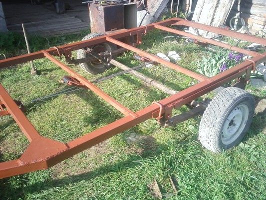

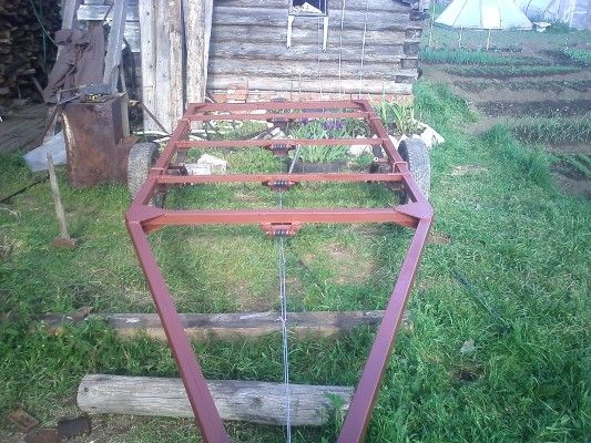

Подвеска почти готова осталось амортизаторы прикрепить и вроде всё можно красить и на колёса ставить.

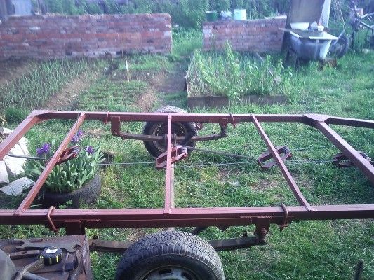

Сегодня делал систему подъема роликов по рецепту Романа37
Доброго времени суток! Сделал подъём? :popcorn
Rickov
10.05.2013
297
Улан-Удэ
Днепр
Suzuki DT65

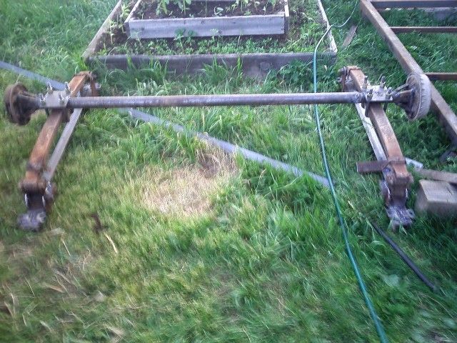

нет, роликов нема, но все готово

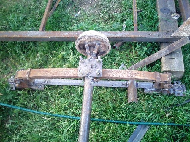

вот, на различных стадиях изготовления

Артем, что-то на пустом рессоры уже прямые.
artem1504
20.05.2012
Артём
Прогрес
меркурий-60
Рессоры немнооооооого Б/У :good: ИМХО они всё равно до упора не выгнутся нагрузка не та что была на них ранее (они с тракторной телеги и то только 4 листа из 14)

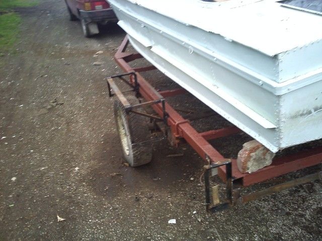

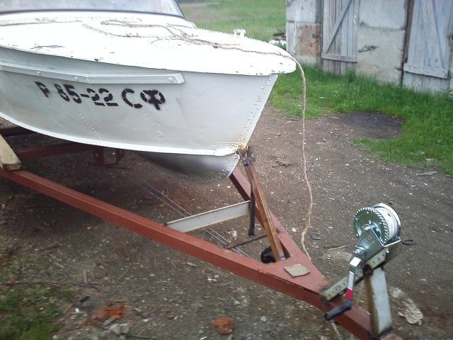

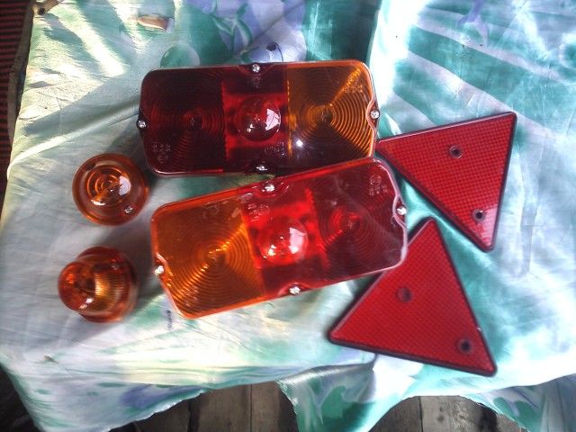

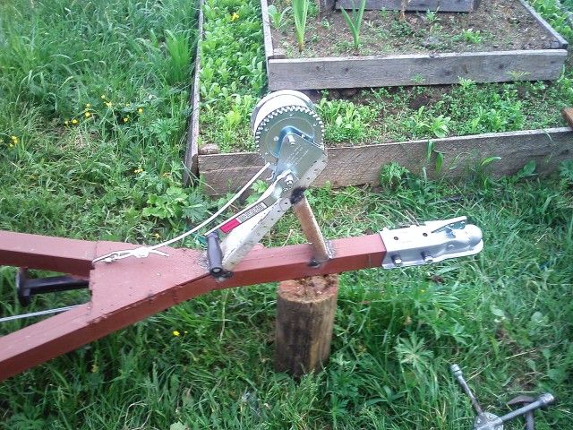

Доброго времени суток всем :) Ну вот наконец добрался до компа.За последние дни сделал крылья(осталось только клепать Al) ,поставил лебёдку, сделал место для габаритов и гос номера,"примерил" лодку на прицеп,проверил как работает подъём,почти доделал ложементы.Вроде пока всё ОК!

Rickov сказал(а):
Ролики действительно не ахти наверно на сезон,буду думать :? на валах и с подшипниками ИМХО так надёжней :good:
GenRen
05.05.2013
502
18
Новочеркасск, РО.
Ген
П4
Нормальный.)
На подшипниках точно не вариант, имхо. Если слип глубокий, под большим углом, то ролики ставятся на поперечины что-бы форштевень не повредить. Для поднятия с мелководья лучше сделать одну качельку. Этот головняк с подъемными килевыми роликами нужен судну, который ничего общего с маломерным не имеет.)
