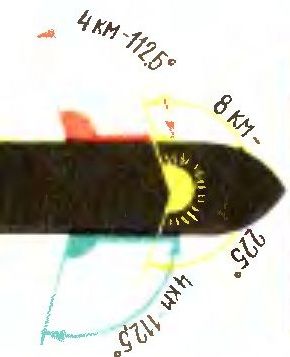

Все требования на картинке выше. :) Не важно скока ватт,главна чоб на 4км! :lol:
Если без шуток,то у меня на проге по 10ватт стоят,в хорошую погоду и дальше чем на 4км видно. :snimau shlyapu:

В правилах регламентируется только дальность видимости для ходовых огней больших судов, от 1,85 до 8 км, в зависимости от типа огня и типа судна. Вообще, на ходу маломерное судно должно нести три огня, два бортовых с секторами по 112,5 градусов и белый кормовой огонь с сектором света 135 градусов. Некоторые крепят плафон КО не на штанге, а на задней стенке капота ПМ. Если сложить все сектора ходовых огней, 112,5+112,5+135, то получится круговой обзор на 360 градусов. На ночной якорной стоянке в местах где есть движение других судов, должен гореть круговой белый огонь.

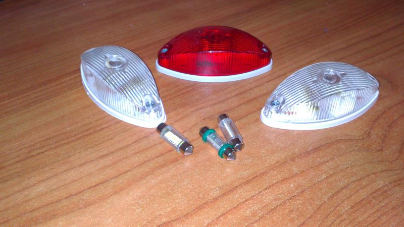

вот такие сегодня в автомагазине купил.фонарики по 80.лампы диодные по 50.итого 420.и вид приличный,и обзор.крепеж ещё придумаю,что б съемные были.

Наибольшая дальность видимости у топовых огней самоходного судна длиной 20 м и более составляет не меньше 8 км. У самоходных судов длиной менее 20 м наибольшая дальность видимости огней составляет 5,5 км, а длиной менее 12м — 3,7 км. У несамоходных судов дальность видимости топовых огней меньше: при длине 50 м и менее — 4 км, если судно короче — 2 км.
Бортовые, кормовые, буксировочные и белые круговые огни самоходных судов имеют дальности видимости 3,7 км, цветные круговые огни всех су­дов — 1,85 км. У самоходных судов длиной менее 12 м дальность видимости бортовых огней равна 1,85 км, такая же дальность видимости белых круговых огней несамоходных судов.
Светоимпульсные и световые отмашки ночью видны на расстоянии не менее 4 км, светоимпульсные отмашки днем — на расстоянии 2 км, стояночные бортовые огни — на расстоянии 3,7 км.
Ходовые огни и возможный курс судна по отношению к маломерному судну
Секторы освещения ходовых огней выбраны так, что цветные бортовые огни практически нельзя перепутать с цветными навигационными огнями: бортовые огни всегда видны «в сопровождении» топовых. Но одного этого недостаточно для надежной ориентировки ночью: водителю маломерного судна крайне важно знать, на каких курсах он сближается с увиденным транспортным судном. Наиболее опасны встречные курсы — от лобового до траверзного, когда суда сближаются со скоростью, превышающей скорость каждого из них. Сближение на остальных курсах происходит со скоростью, меньшей, чем скорость наиболее бы­строходного из них.
Ходовые огни позволяют быстро установить, опасно ли сближение с увиденным судном. Для этого нужно помнить правило:
В первом случае увиденное судно пересекает наш курс справа, так что мы видим его левый борт, во втором случае - наоборот.
Однако наиболее опасна ситуация, когда впереди по курсу видны оба бортовых огня — если не изменить курс своего судна, столкновения не избежать! движущийся красный огонь опасен справа по курсу, зеленый — слева.
Расположение и характеристики огней маломерного судна.
К этим огням относятся цветные бортовые и белый кормовой огни, которые включают на ходу, и белый круговой огонь, который включают на стоянке. Их цвет, секторы освещения и дальность видимости указаны выше
. Бортовые огни допускается комбинировать в одном фонаре. Бортовые огни на беспалубных судах расположены на уровне планширя или выше, на судах с рубкой — в ее верхней части. Белый круговой огонь и фонарь, в котором объединены бортовые огни, расположены в диаметральной плоскости в передней части судна, а кормовой огонь — тоже в диаметральной плоскости и по возможности на одной высоте с бортовыми, но не выше их. При любом ходовом дифференте судна, должна быть обеспечена видимость его огней в плоскости, параллельной зеркалу воды.
Мощность источника света для сигнального фонаря зависит от требуемой дальности видимости, прозрачности атмосферы и чувствительности глаза к определенному цвету огня. При одинаковой мощности источника света белый огонь виден значительно дальше, чем цветной. Для белого судового огня при дальности видимости 3,7 км сила света источника должна быть 4 канделы (кд). Чтобы дальность видимости красного и зеленого огней была равна 1,85 км, сила света должна составлять 2—3 кд (при прозрачности атмосферы, соответствующей 8 баллам метеорологической видимости, которая принята на речном флоте для условий наблюдения над водной поверхностью).
