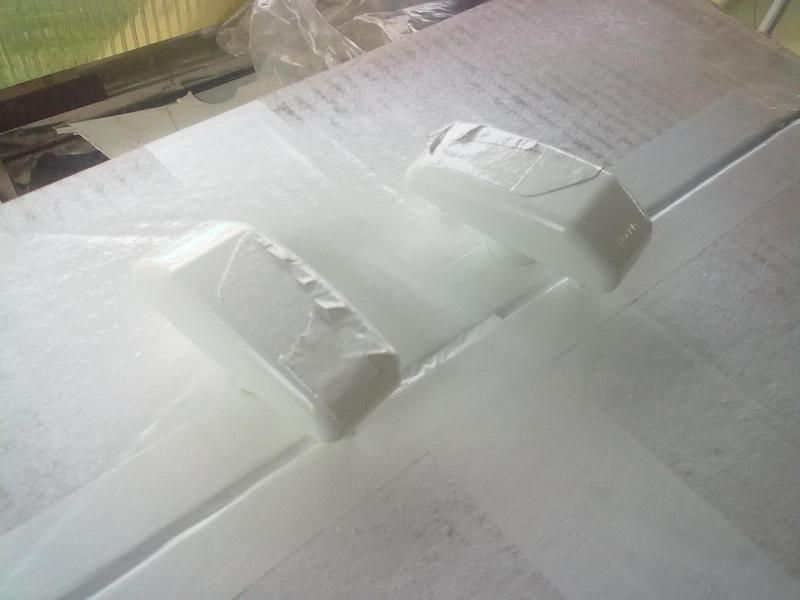

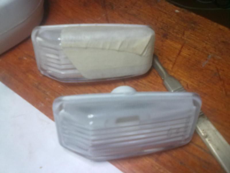

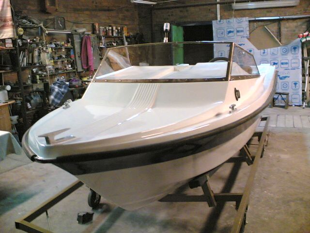

Парни,вчера тока заморочилися товарищу ходовыми огнями на казу 5. Ночи белые кончились,а на охоту охота. :)
Короч,два поворотника с таза10(20р),две лампочки(20р). Лампы тупо в краску мокнули(красный,зеленый). И все дела. :D Оч симпатично получилося.
Фотки попозжа,тел. в гараже забыл. Тока после выходных.
Очень бютжетное решение. В магазе от 600рэ ходовые. Не то шоб денег нету,но за чё??

ИМХО поворотники от авто на лодку не лучший вариант..,один раз веслом заденешь и расколятся,зато дёшево и сердито))...всё равно хотелось бы посмотреть как смотрится,а ни кто фотки не выкладывает,только обещают...)))

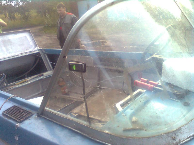

:hahaha: Вот смотри"

ни чё смотрятся,как там и должны быть
9 560
4 780

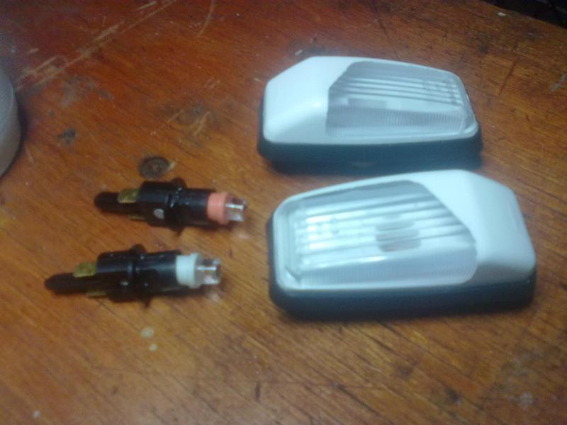

Цена вопроса 280 руб вместе с светодиодными лампами.Стёкла белые,а лампы цветные.
ostashik1
15.10.2011
501
22
а лампы это светодиоды что впаивать надо,которые в радиодеталях продаются?или лампы светодиодные,которые тупо вкручиваются?в какой стороне,примерно,искать?кучу ларьков уже облазил,ни чего подходящего. :(
9 560
4 780
На авторынок !!! Это верхние, габаритные огни для фургонов,а лампы как в жигулях.В плафонах салонного освещения.

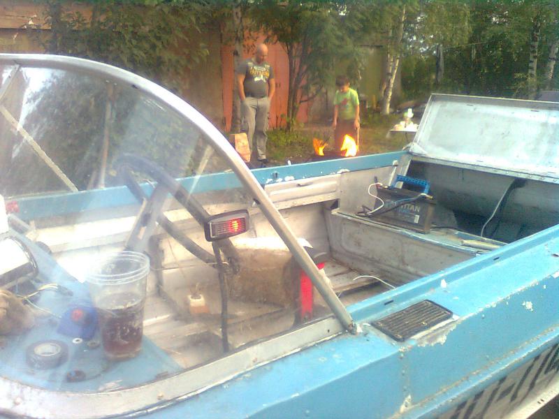

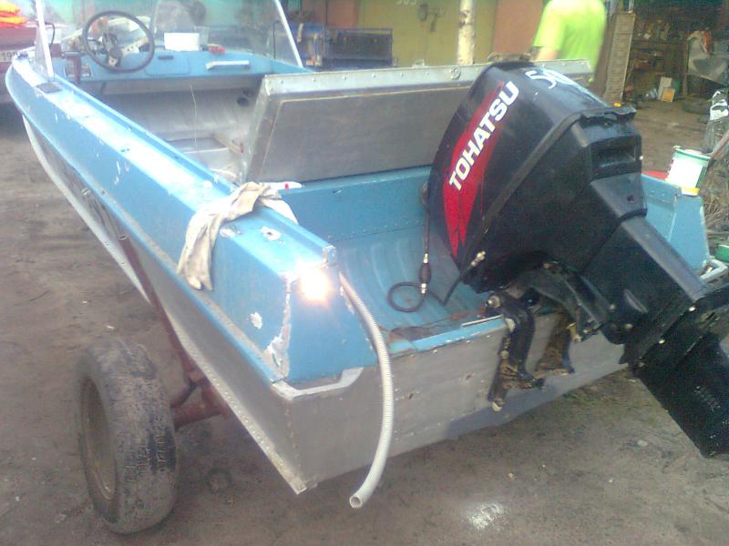

Держи,дружищще! :) :snimau shlyapu:
