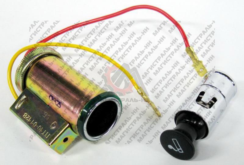

Обычный от Жучки с гайкой и на акум через предохранитель. Ночью светится :D
Косяк с жучкиным прикуривателем-он глубокий и не все вилки(скажем зарядник некоторых сотовых) достают до +, решал с помощью вытяжной заклепки подходящей длинны и диаметра в эту вилку.

Пожалел лишние 120руб и поставил от Жучки. Надо было от Шеви Нивы ставить. Пока все что нужно мне включается, но долго греется, и зарядник телефона брательника не подходит. Когда нибудь поменяю.

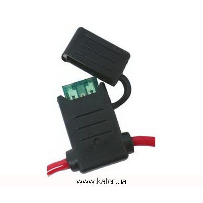

Сань я думаю что лучше тащить от аккума, прикуриватель дает не хилую нагрузку на проводку(про водку ни слова :lol: :lol: :lol: ) И предохранитель надо ставить в 15 ампер.
