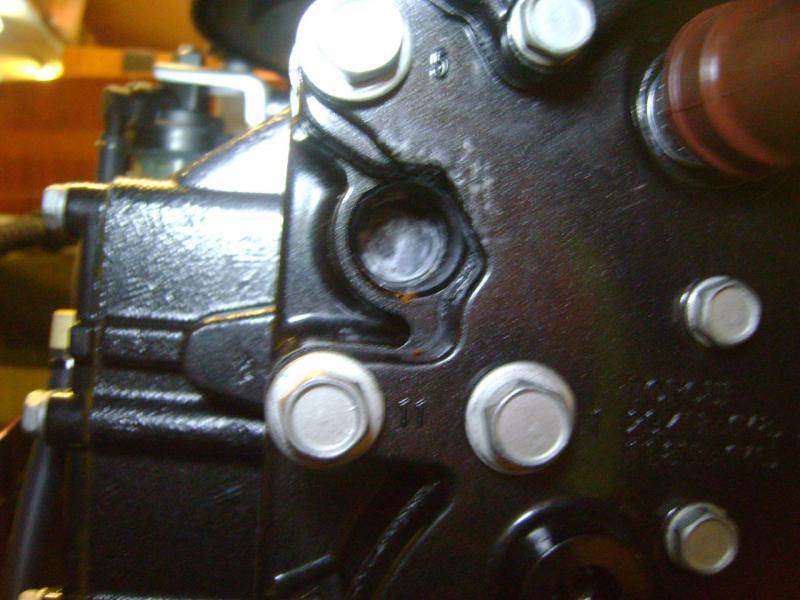

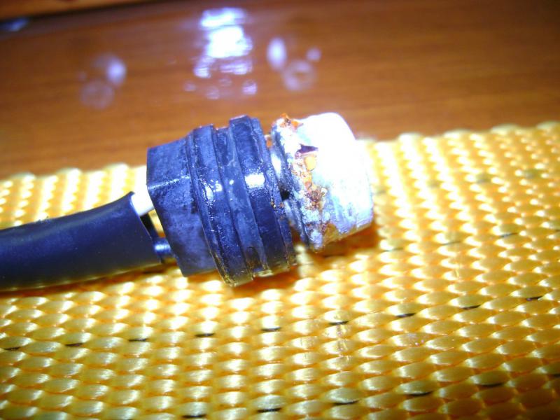

Короче взял все в свои руки и сегодня всё решил и сделал. Оказалось, что термо-датчик заклинило в положении вкл. Поменял на другой, писк пропал. Надеюсь на этом все закончиться и сюрпризов больше не будет. Кстате датчик оказался немного подржавевший.
Сам датчик извлекается очень просто, просто тянишь за проводочки на себя и все. Единственное думаю надо туда термо-пасты капнуть для лучшего теплообмена.

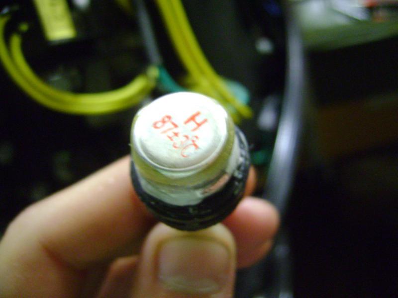

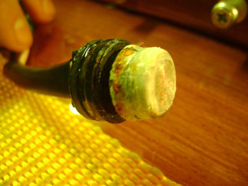

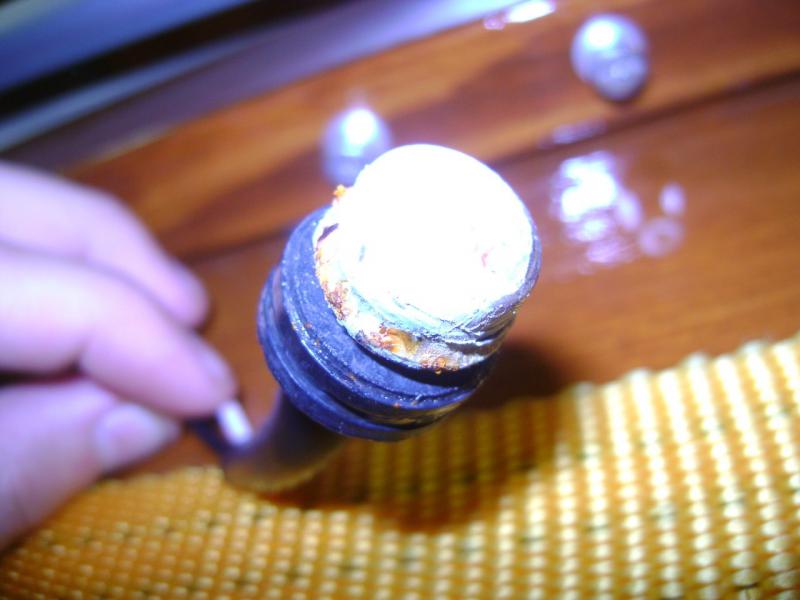

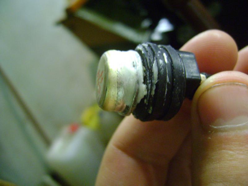

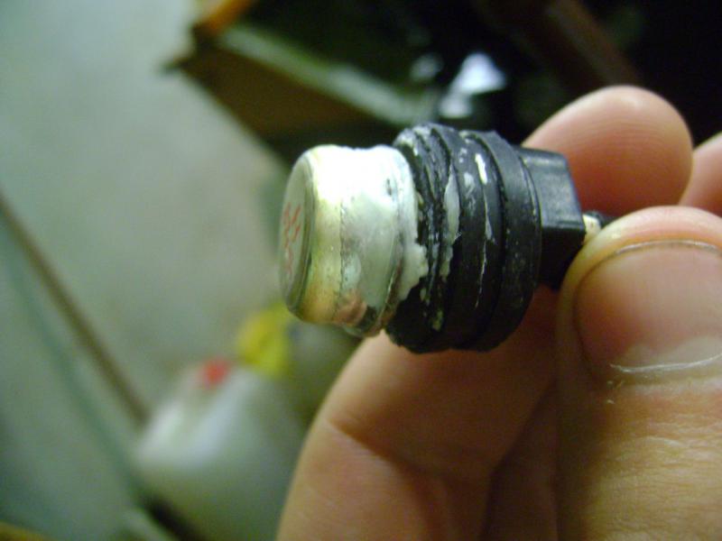

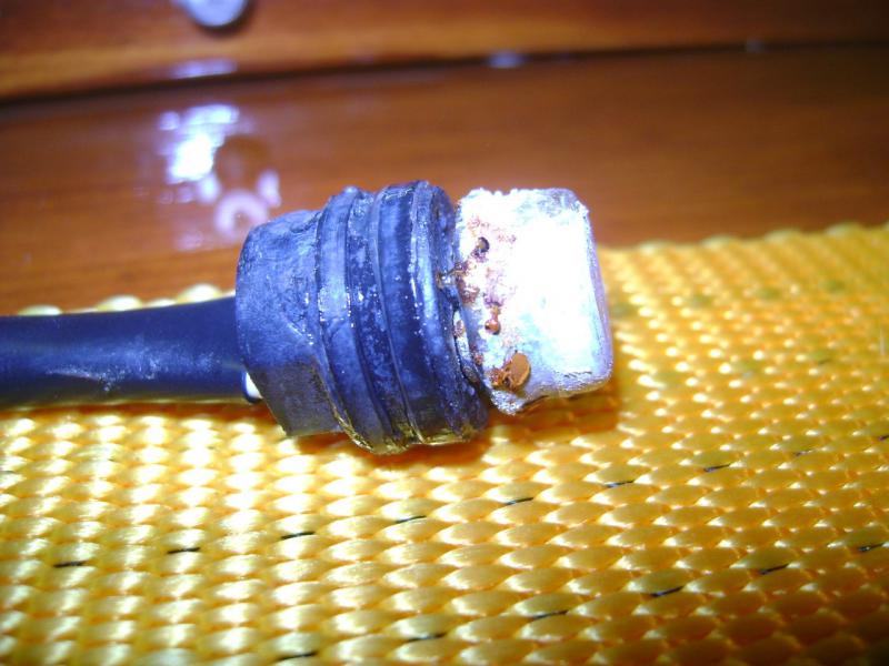

Вот обещанные фото...
Такой был датчик... неудивительно , что его заклинило. И соответственно новый, разница на лицо.

Сколько стоит новый датчик?
Серёж да эти датчики копейки стОят, главное с температурой срабатывания не обманутся, они разные ;)
Berkut
13.06.2012
1 249
Ну тогда какой датчик конкретно на ваш двигатель подошел, сколько стоят, и где брали?
