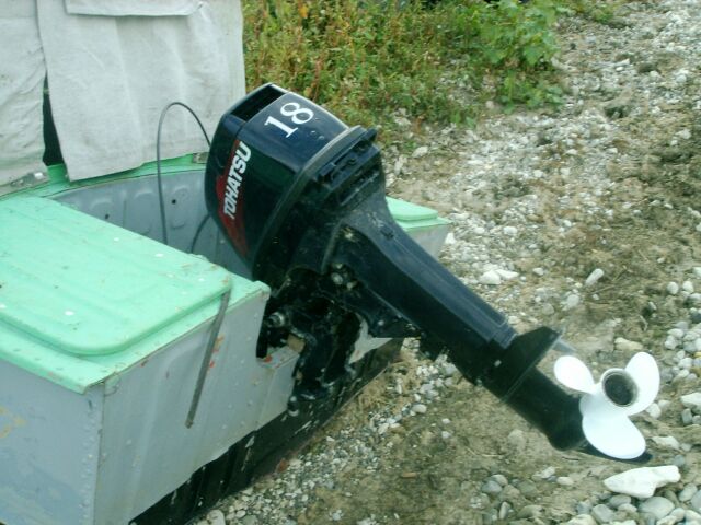

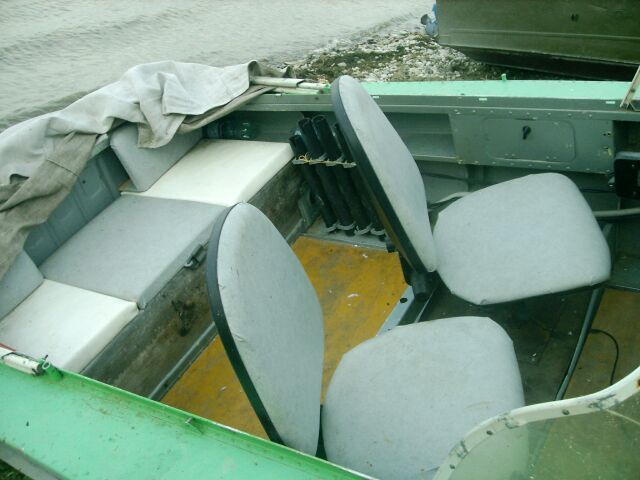

корпус не голый, но и не перегруженный тюненгом. стандарт так сказать. мерилось жпс и неоднократно. Тоха с дистанцией была.
во мне 100-110, ну и в пассажирах 80-100. + снасти кил 50.
максимально поднимал на глис я 110+брат 90 + жены 60+60, дети 40+30+20. очень тяжело с перемещением по корпусу но вышел. штиль.
по вихрю один раз мерял один без доп груза.
лодка сейчас у отца он ее немного при грузил рундуками и проч. с В30 36-38 вдвоем с ним.
  • 45,4 КБ Просмотры: 2 184
  • 63,6 КБ Просмотры: 2 231
