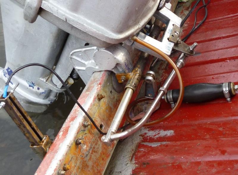

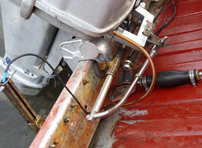

на Казанке так выглядет

Все что встречал от импорта до отеч. лодок 45-50мм.
