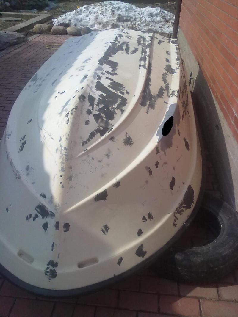

На крайняк авто пластилин,ремет и т.п. для пробоины.С стек.пластиком не проблема, а вот с АВС пластиком это головная боль.На фото лодка из АВС пластика, ни чем не заклеить,только паять или варить.Черным- была пробоина, забил черн.шпаклевкой для пластика, потом впаивал сетку от аудио колонки, сверху опять слой шпаклевки.
