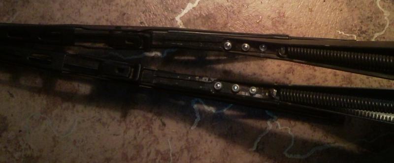

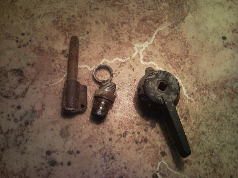

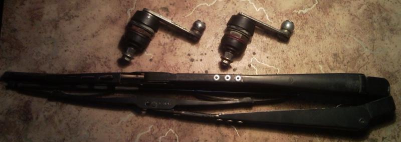

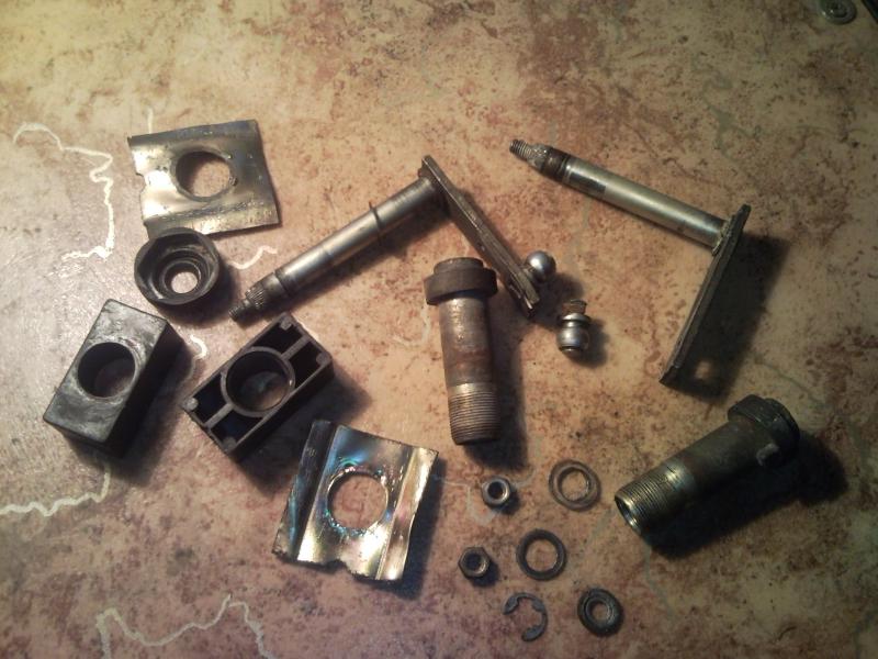

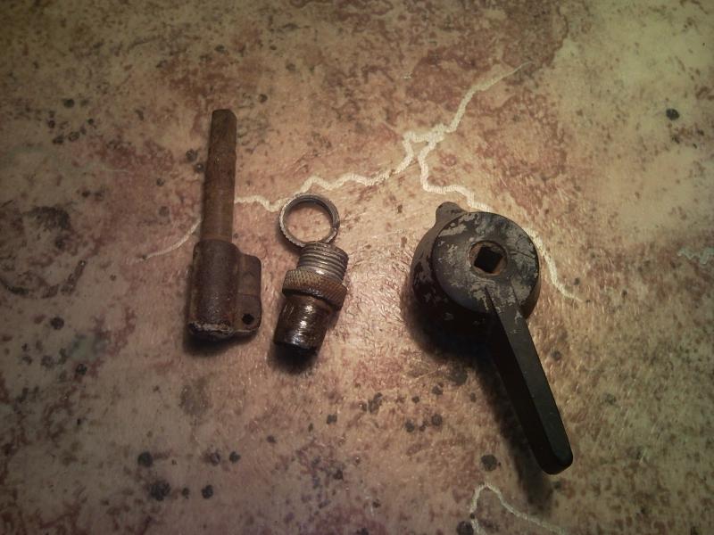

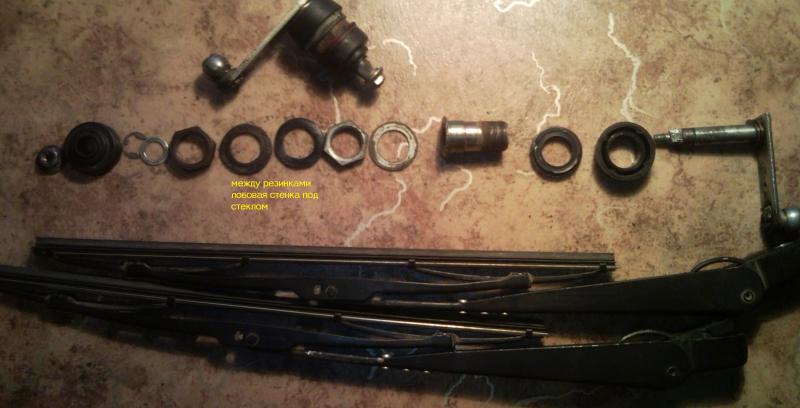

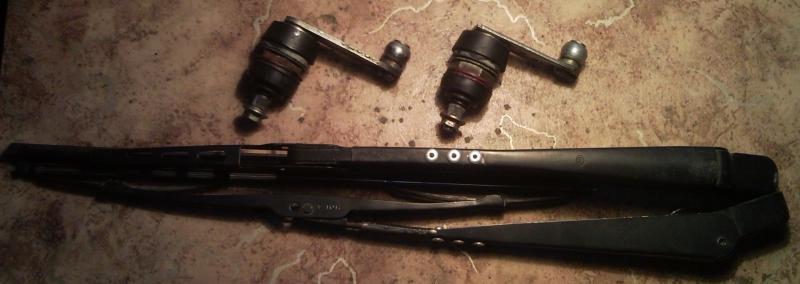

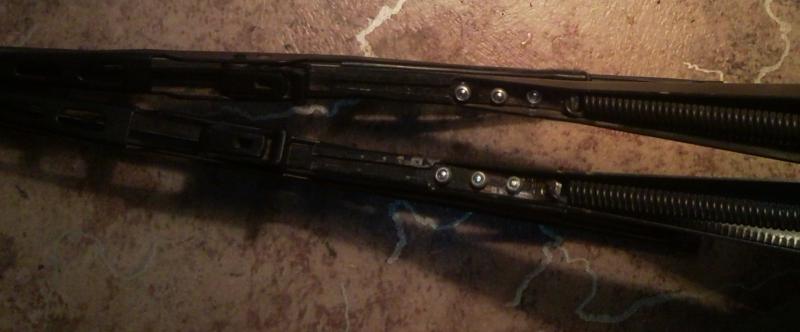

Своими руками сделал механические стеклоочистители из автомобильного мусора. Если ставить электрические автомобильные или специально лодочные(они по меньше) они занимают много места и убого вид портится, можно купить тайваньские в пределах 1000 рублей, на мой взгляд какие-то они дохленькие, да щетки проблема заказывать, а бухановские стоят 100 рублей и продаю везде. Моторы стеклоочистителя фар не рентабельны в производстве - нет спроса, давно сняты с производства. Да и дожди в основном под осень нет смысла в электрике, лишнее место занимает, лучше кружки поставит с чаем.
Под нож попали щетки с поводками от буханки - обрезал только поводки по нужному размеру. Далее от волги газ 3110 распилил всю переднюю стеклоочистителя раму и отковырял втулки со штырями на которые насаживаются поводки стеклоочистителей(подобного мусора полна на разборках авто, или дай поллитровичу на пол литра на штраф стоянке он тебе за ночь скрутит с хлама, который на весы, который больше не продают). От буханки взял прокладки, передние пластиковые шайбы лицевые со стороны дворников ... короче вот фото.
