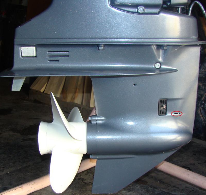

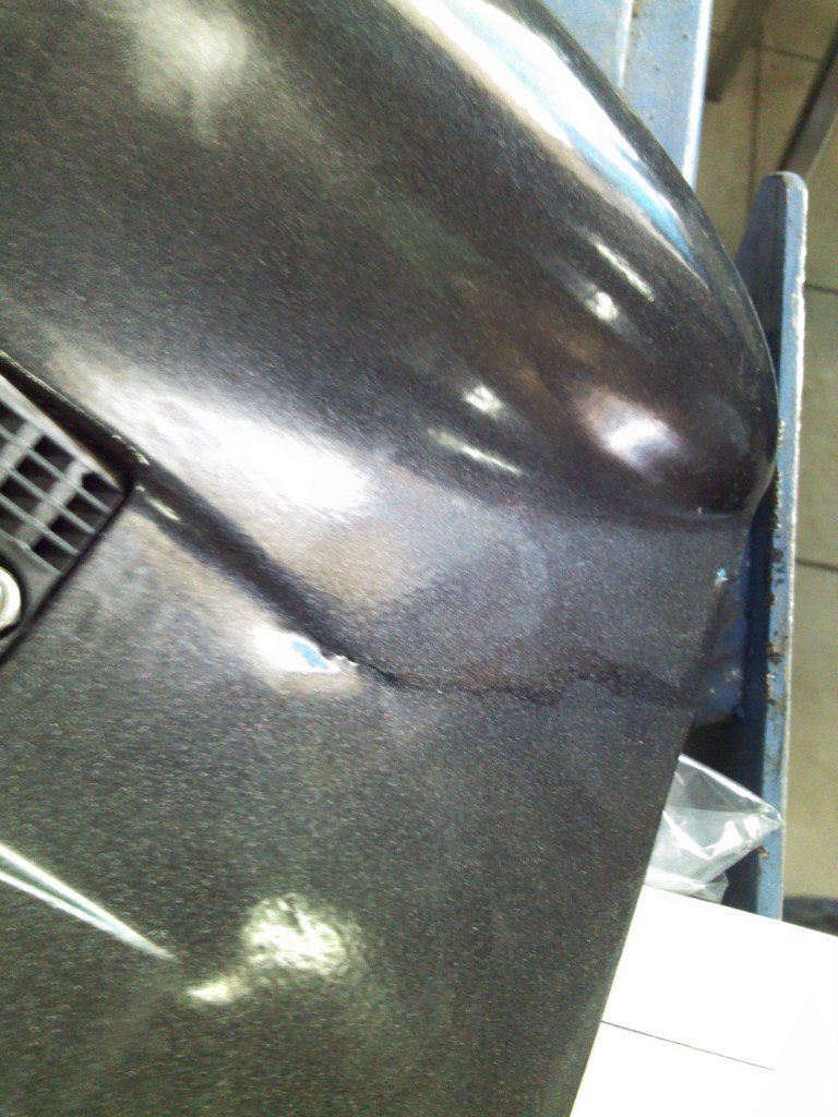

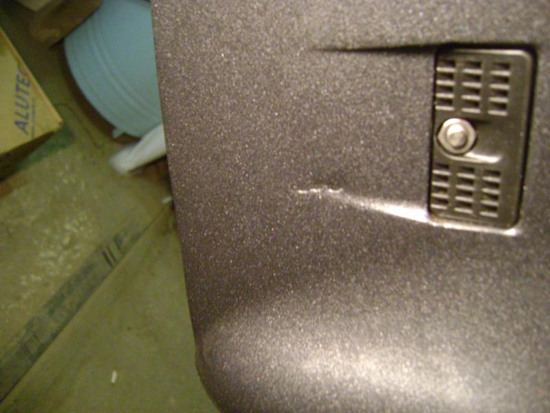

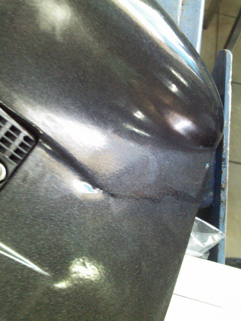

Скажите пожалуйста, я у себя на редукторе нашел микро трещенку из которой подтекает масло (ну как подтекает ну за месяц стоянки в гараже в вертикальном состоянии выделилась капелька масла). Выглядит она как не аккуратная отливка, небольшой наплыв чтоли. Я отметил её расположение на фото. (правда это фото редуктора ямаха 50, а у меня аналог ямахи 40XWS - Sea-pro 40, но конструкция та же)
Подскажите, там есть сообщение с внутренним пространсвом самого редуктора, или в том месте идет пустота под тягу реверса.
Возможны последствия от вибрации, воды?
ЕСть вероятность попадания воду в редуктор?

Да сообщается с редуктором, скорей всего брак. Если б/у могли и разморозить.

Это брак, движок новье. Сегодня показывал мотор бойцу из сервиса. Там проходит тяга реверса и говорят, что чуть ниже стоит сальник. И масло не может быть из редуктора. Ну вроде как с поставщиками должны связаться, фотки передать. Обещали, что все будет нормально. А так сказали можешь пока спускать на воду, ничего страшного.

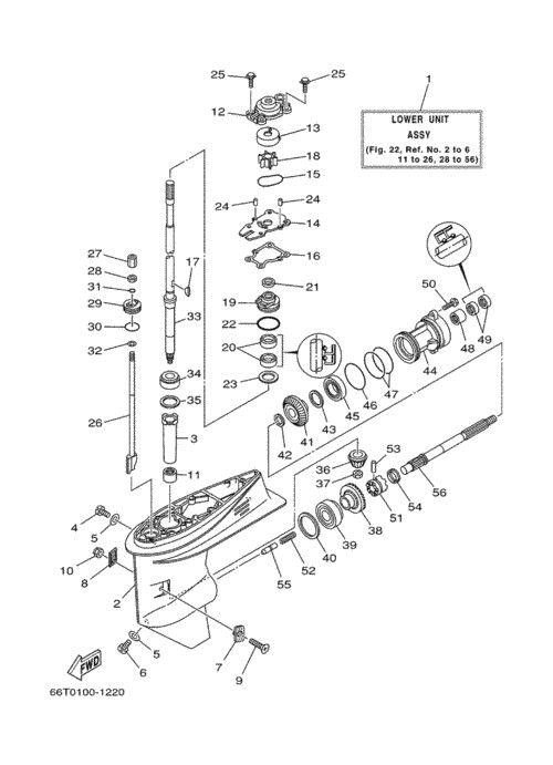

приходилось разбирать такой редуктор,уплотнительное кольцо стоит на одной плоскости с помпой,тяга реверса находится в масле.если нужны фото -то сделаю.

Коля63 и Сасня С правы
Ну конечно продаваны насоветуют-спускайте-катайтесь-ДЫРА НАПРЯМУЮ В РЕДУКТОР-НАДО ВОЗВРАЩАТЬ
Сальник стоит выше дыры
Сальник стоит в самом верху. А боец из сервиса просто конь.

Можно подстраховаться-открутить масло ЗАЛИВНОЙ болт и подуть туда если полости сообщаются...

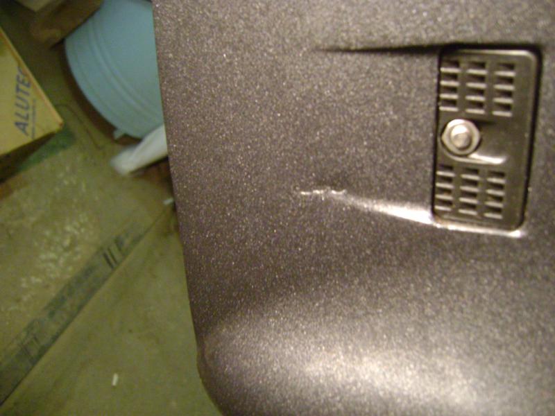

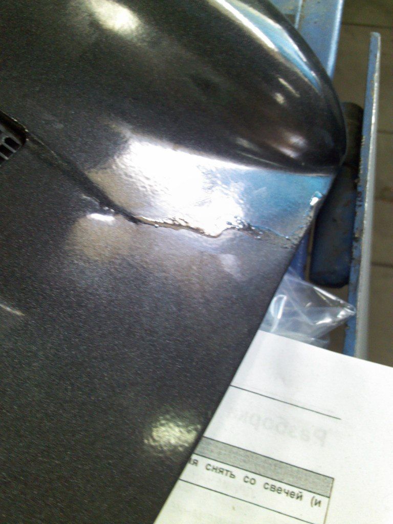

Вчера продавили насосом, масло подвыдавило (капелька появилась). Только праздники блин, теперь в лучшем случае 6-8 числа вышлют из москвы запчасти. Мне еще интересно, пришлют редуктор в сборе или только корпусину. Не очень бы хотелось чтобы начинку перетряхивали из одного в другой. От того как соберут, учитывая все зазоры и люфты в валах, подшипниках и шестернях будет зависеть на сколько его хватит.

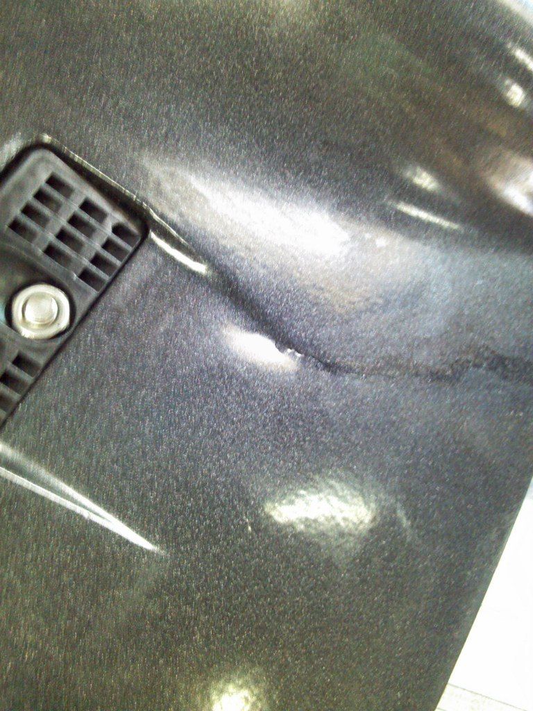

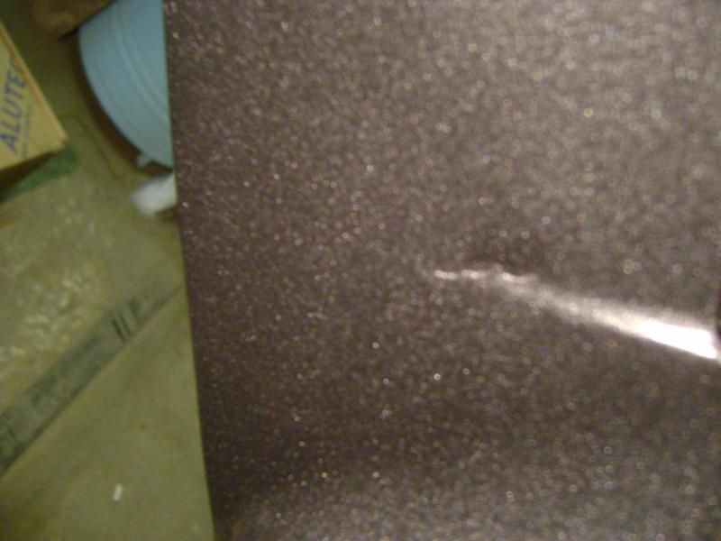

Вот эта бяка.
  • 47,4 КБ Просмотры: 3 066
  • 55,2 КБ Просмотры: 3 057

Вчера заменили мне наконец-то редуктор в сборе. И сразу же поехал на воду обкатывать. Через пол часа появилась новая проблемма...

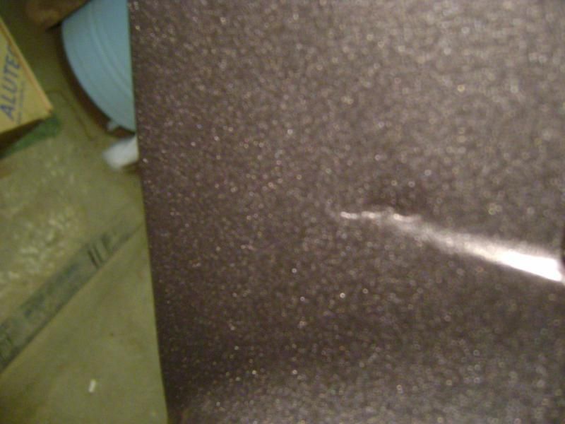

Последние фотки редуктора. снимал уже на сервисе. Отчетливо видно подтеки.
