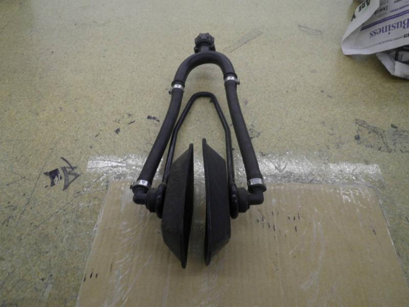

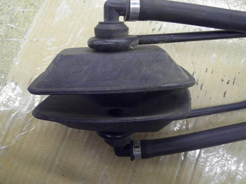

"Наушники"(слэнг) - "заводская приспособа" для запуска двигателя вне водоёма/промывки системы охлаждения пресной водой после поездки по морю, подключается шлангом к системе водоснабжения.
Выглядит так:
:good:
