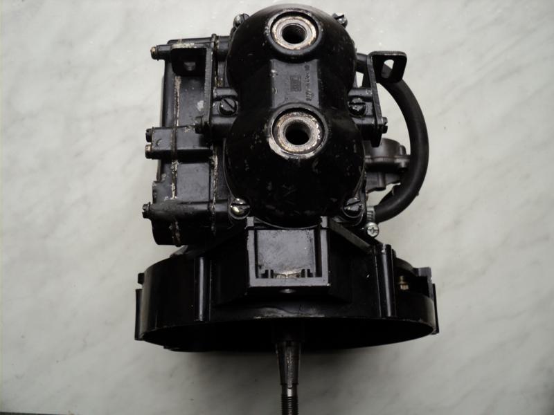

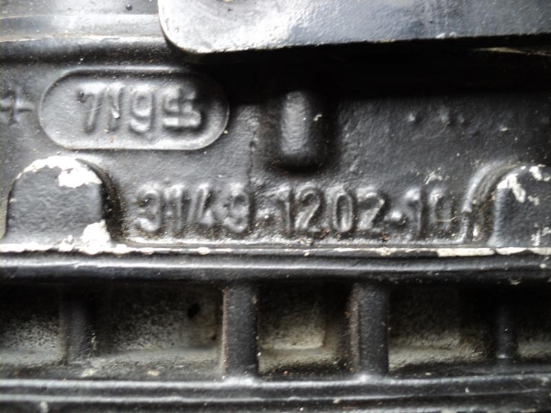

Знатоки моторов Вольво , подскажите пожалуйста , как определить мощность мотора ? Я знаю , что вольво на шильдике мощность не писала , Вольво делали только наклейки на колпаке .
Может в заводском номере мощность как то зашифрована ?
Мне досталась башка , почти в сборе , от вольвы как бы узнать её мощность ?
Спасибо .

фото башки надо. со всех сторон.

а номер мотора и модели есть? по ним тоже можно

По вольвам очь мало что есть в инете.Выкладывай фотки

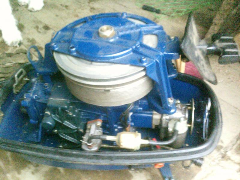

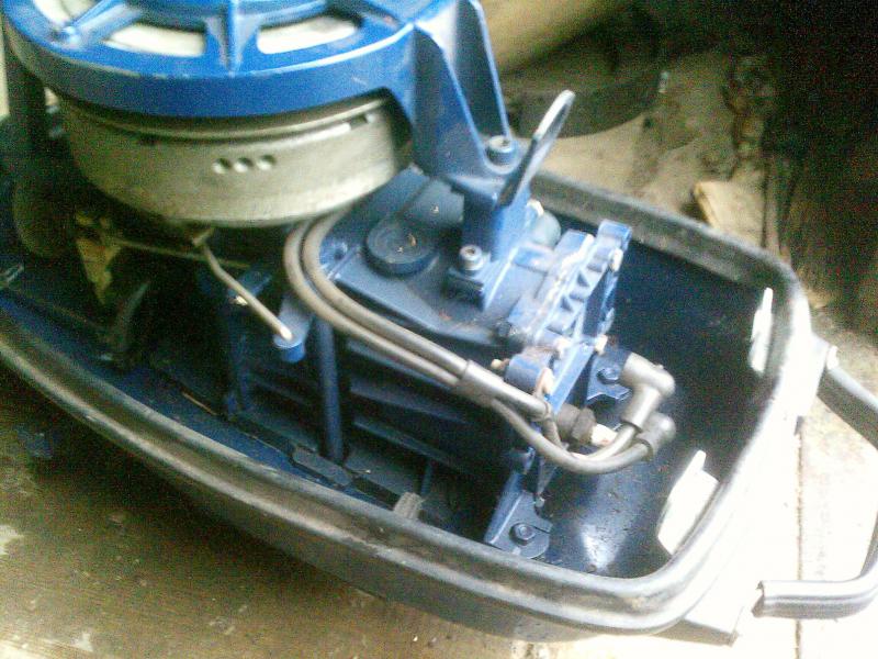

Дай фото, сразу скажу какой мотор. У меня в пользовании Volvo Penta VP250, VP450, VP700.
Все что надо могу помочь, запчасти тоже присутствуют.

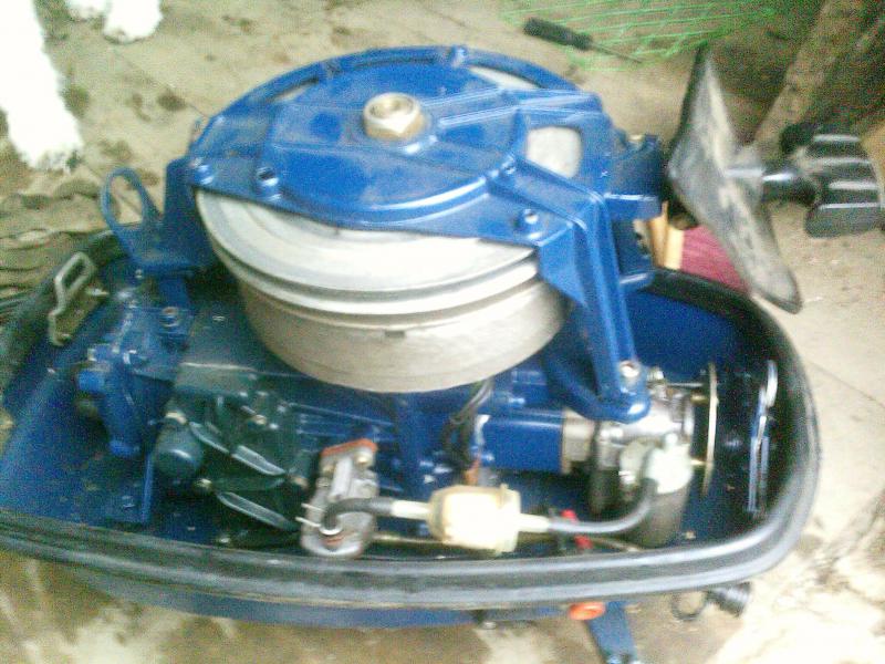

Моторчик не крупный , на взгляд кобыл 6-9 . Сейчас у меня в пользовании Вольво пента Архимед 6 л.с. (23 килограмма весит )
Так было на колпаке написано , но я видел 9 л.с. и внешне с шестёркой их отличить не возможно .
Поэтому и возник вопрос , А какой же мотор у меня ? И какой мощности эта голова ?
Моя ( якобы шестёрка ) привезена из Финляндии и зарегестрирована по таможенным документам как 5 лошадиных сил .
Я на ней делаю Мека 5 и Яму 5 , как стоячих . Может у меня Вольво 7,5 л.с.
Вообщем полная неразбериха , помогите разобраться .

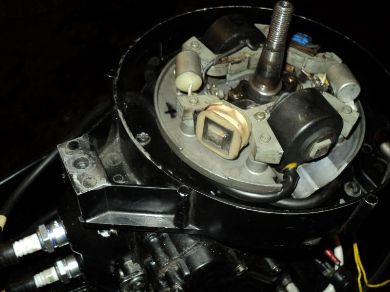

Sergei2661 сказал(а):

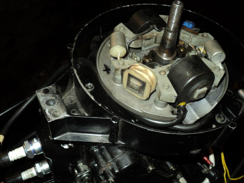

Это мотор 9л.с. сейчас выложу фото
Спасибо за консультацию . На вашей фотке точно мой моторчик . Сегодня померил ход поршня и расстояние между свечами (Разбирать не охота ), на голове и на своём рабочем моторчике , они абсолютно одинаковые , значит у меня теперь две девятки .

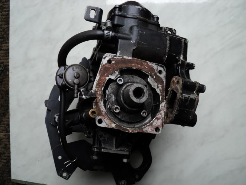

На первом фото,где зажигание,видна осветительная катушка?
И еще вопрос:крыльчатка помпы какого размера? Или не смотрели? От ветра подходит?

pikefish сказал(а):
На первом фото,где зажигание,видна осветительная катушка?И еще вопрос:крыльчатка помпы какого размера? Или не смотрели? От ветра подходит?
Да , это типа генератор , диаметрально с другой стороны , есть установочное место под вторую катушку .
Я заморочился с подзарядкой 7 амперного аккума для тролинга и мы вдвоём , со знающим корефаном ,поставили много экспериментов на эту тему в бочке зимой . В принципе всё получилось , Сделаю на чисто , отпишусь .
Катушка эта выдаёт 6 Вольт . А для зарядки надо 20-22 вольта ( не буду вдаваться , но надо именно так ) , причём мне надо эти 20 вольт получить на малом газу , для трола . Эти эксперименты показали что надо порядка 400 витков на две катушки , по двести на каждую ( реально будет столько сколько влезит , места там очень мало ) проводом 0,6-0,8 мм. И мы получаем , на малом газу , 14вольт 2,5 А.

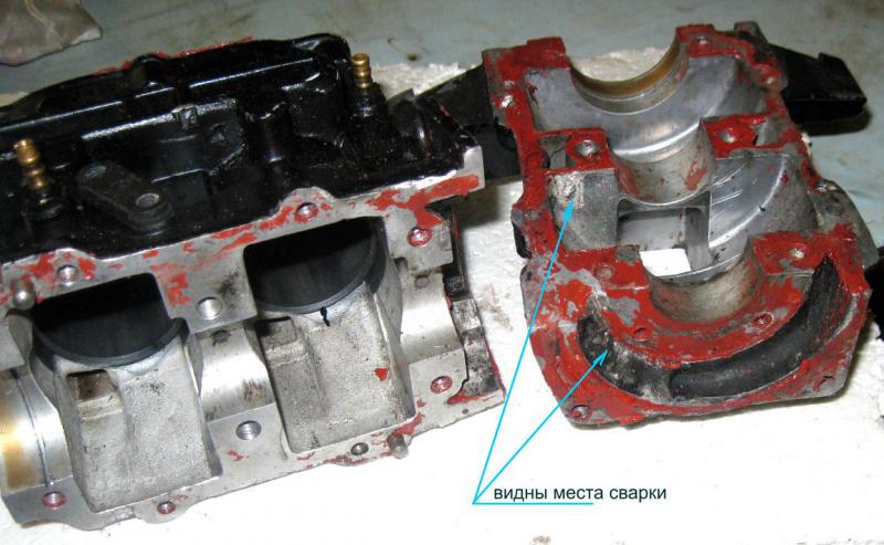

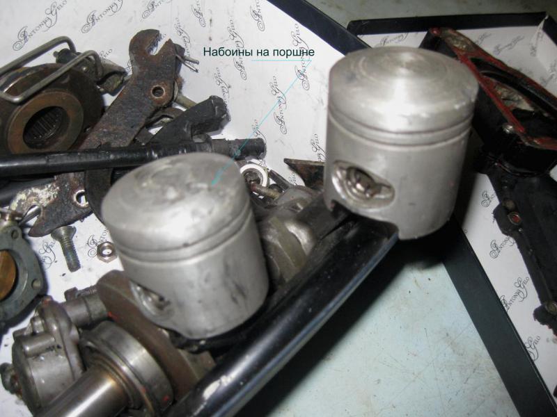

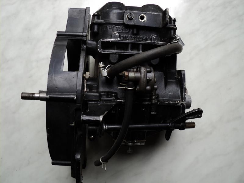

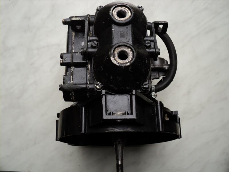

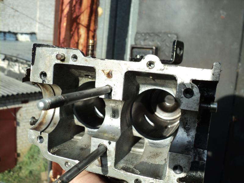

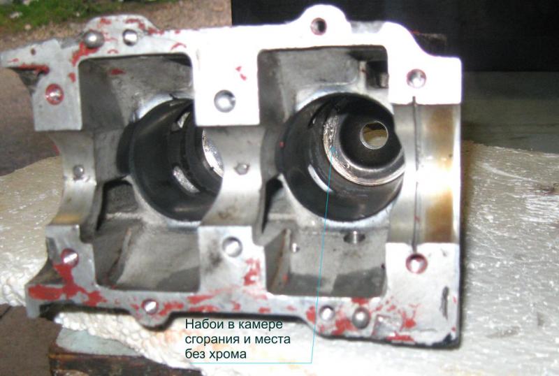

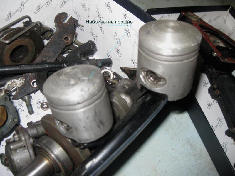

Андрей не смог тебе в личку прикрепить фото, выкладываю сюда с вопросом ко Всем, стоит ли заниматься с такой мотоголовой (Volvo Penta 90) или "шкурка выделки не стоит". История такая, купил Пенту 90 в "коробке"))) но не новую, а с разобранной до винтика мотоголовой (брал из-за ноги) К удивлению все запчасти (на первый взгляд) оказались на месте. Задумал восстановить раритет. По словам хозяина, он разобрал мотор из-за плохой тяги, в цилиндрах имеются царапины и забоина в камере сгорания. Меня удивило что ни одной прокладки, даже следов я не увидел, все когда-то собиралось на герметик, правильно ли это???? как должно быть???? ну и насколько можно оценить состояние по фото стоит ли с ним завязываться???? Буду признателен за любые советы т.к. именно с ПЛМ опыта практически нет.
16 810
1 469

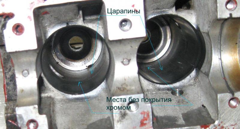

Прокладок и не должно быть на этом моторе . Забоины на головке - фигня . Царапины на цилиндре критичны , если компресия окажется 3 оч. и меньше . Ну это только в собранном виде узнаещь . Отсутствие хрома - это плохо , но у меня есть бензопила , где хрома ваще нет как такового и работает же собака . Но повторюсь , без хрома - долго не проработает .
Сварной картер , в принципе , тоже фигня , если он не пропускает воздух.
Я свой мотор опресовывал , то есть глушил впускное и выпускные окна и давил воздух в мотор компресором (2-3 атм ), мотор при этом опускал в ведро с водой .
Сразу будет видно где нет герметичности (сальники , картер , может сифонить и в систему охлаждения и место возле свечей )
Поршни вроде бы не родные . Игольчатые подшипники на коленвалу скорее свего живы ( очень мощно они сделаны ) , а вот передний (верхний шариковый подшипник с проточкой ) лучше поменять .

Спасибо за советы, наверное попробую собрать до кучи голову, промеряю компрессию (на холодную), сальнички подберу, поменяю, опрессую. а дальше "Война план покажет". Как правильно замерять компрессию????

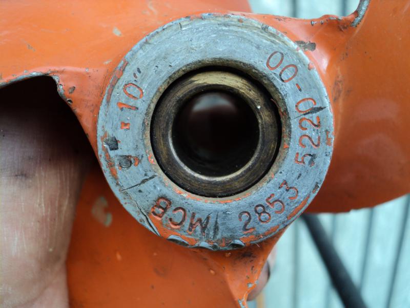

И еще вопрос к владельцам Пенты 90, какого вращения родной винт, по фото мотора на лодке Андрея (Адмирал) вроде правого ???
Если поставить винт левого вращения (если не ошибаюсь Ветерковские - левые) и эксплуатировать редуктор наоборот, задняя передача едем вперед, передняя передача - назад???? Чем это чревато???, последствия????

Компресию мерил как обычно , авто компресометром и дёргаешь шморгалку пока давление не перестанет расти ..И на холодную и на горячую у меня компресия одинаковая - 6 оч .

Винт сфоткую крупно , выложу в выходные . Цифр там много написано .Винт крупный , гораздо массивнее Ямаховского штатного 9,9 .

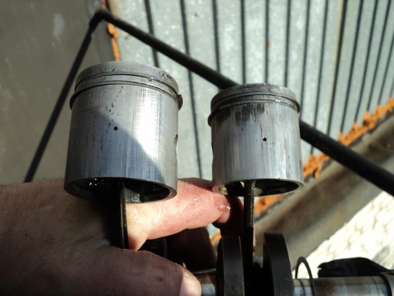

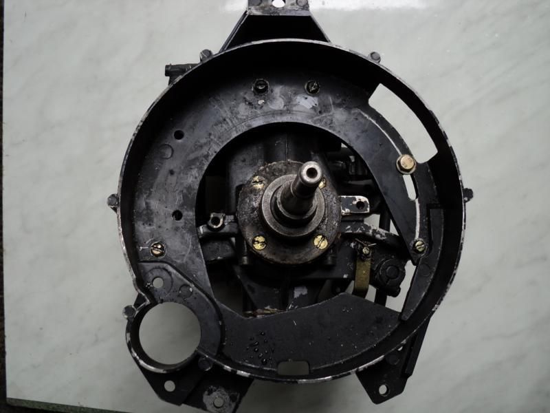

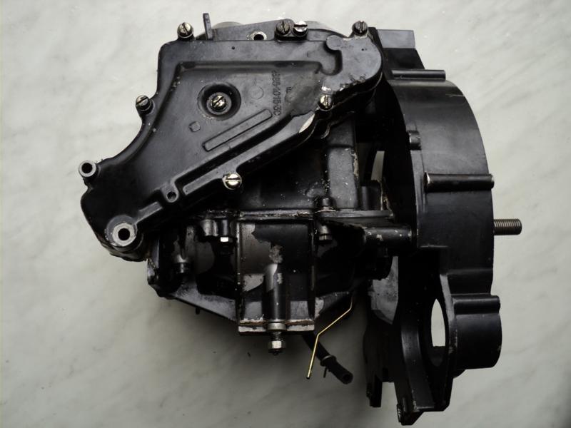

Вот фотки , правда царапины и задиры на цилиндрах не видно не хрена , даже видюшку на солнце снял , всё равно , не получается качество . Задиры сильные , на правом цилиндре , возле правого выпускного окна - особенно глубокая борозда . На фотке поршней видны царапины , такие же на зеркале цилиндров , хром местами отсутствует ..
em30 Обещание моё в силе , решайте .

Андрей спасибо огромное за фото и видео, по винту все стало понятно. Состояние цилиндров у нас похоже примерно одинаковое, а вот поршни разные по конструкции. Насчет обещания я помню, попробую собрать свою "голову", видно будет, что под замену.

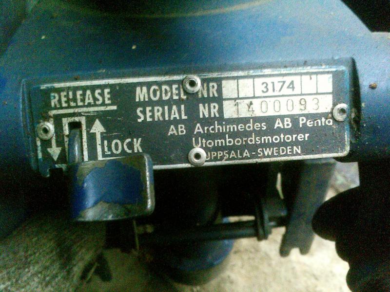

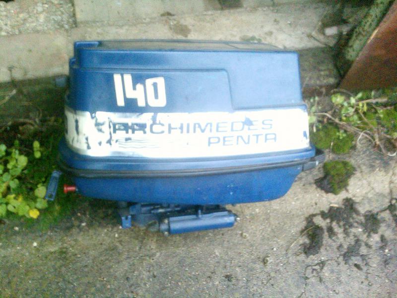

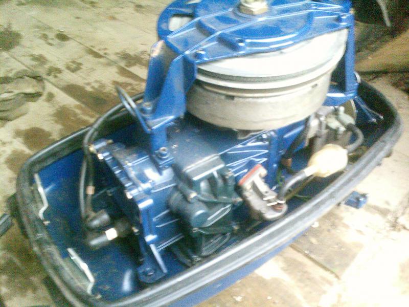

Добрый день. Мне достался Архимед пента 140 с разобранным и недокомплектным редуктором. Подскажите, знатоки,какая мощность.По инету почти ничего, но вроде 10 л.с., а зарегин как 14.
16 810
1 469
У Вольвы не было 10 лошадей . Но это точно не 9л\с. Похоже это и есть 14 л\с.

это еще не вольво, насколько я понял.
