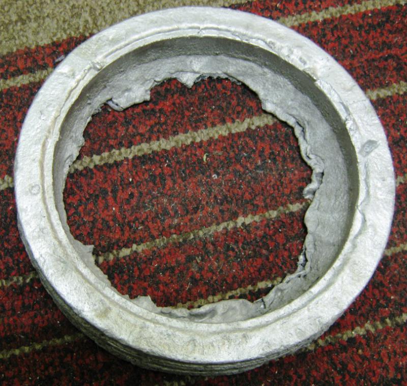

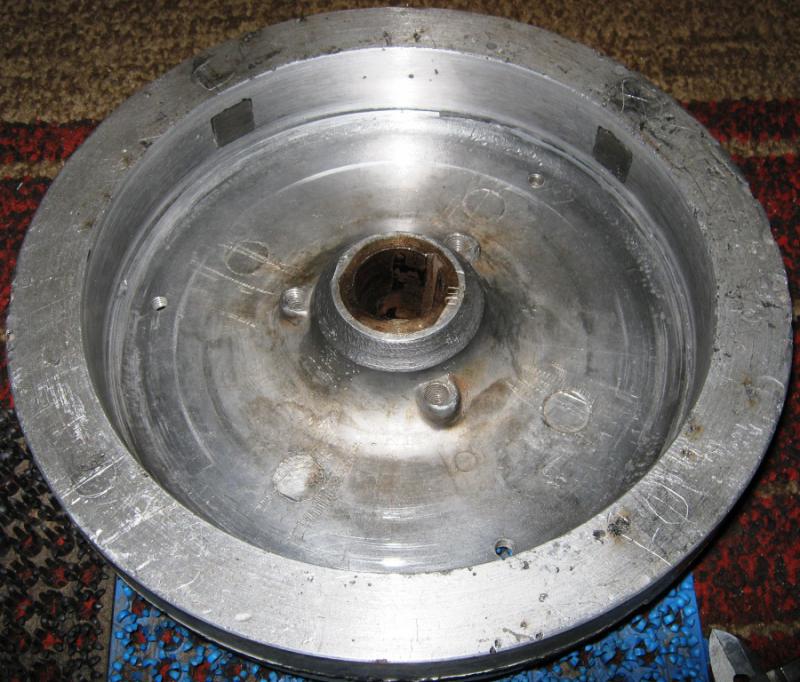

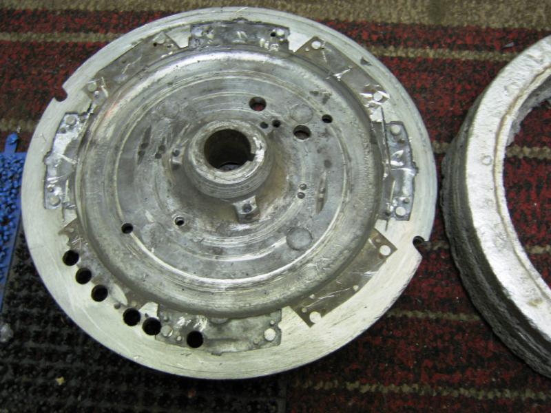

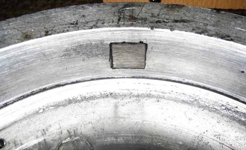

Собственно делал так. Магдино от бензогенератора. Датчик холла с вентилятора комп. БП. Срабатывает от железочки, от 2-ух винтов ввёрнутых в маховик. Схему не сохранил, она простейшая.
Маховик отлил, вернее само кольцо. От Старого отрезал.
Проточил на токарке. Приварил аргоном.

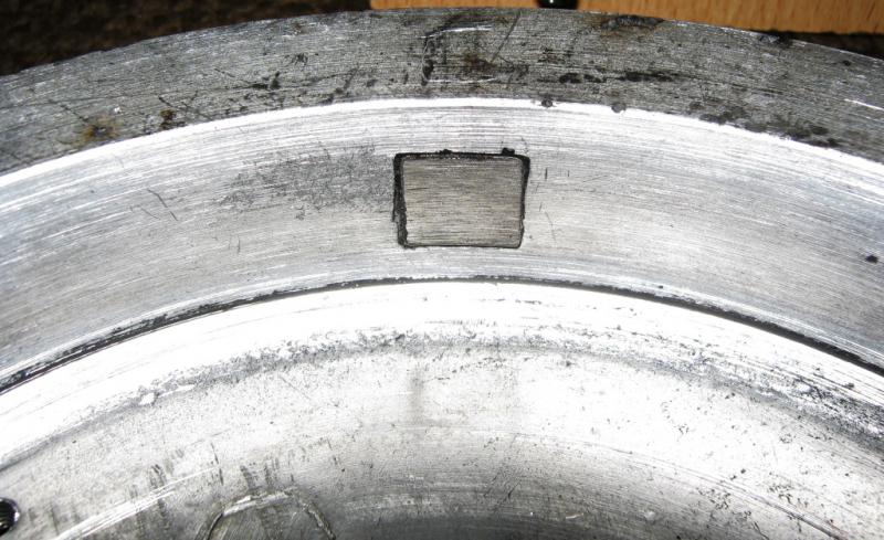

Магниты брал неодимовые, кубики 15на15. Сначала ставил 4 штуки. Не понравилось. Сделал 10.

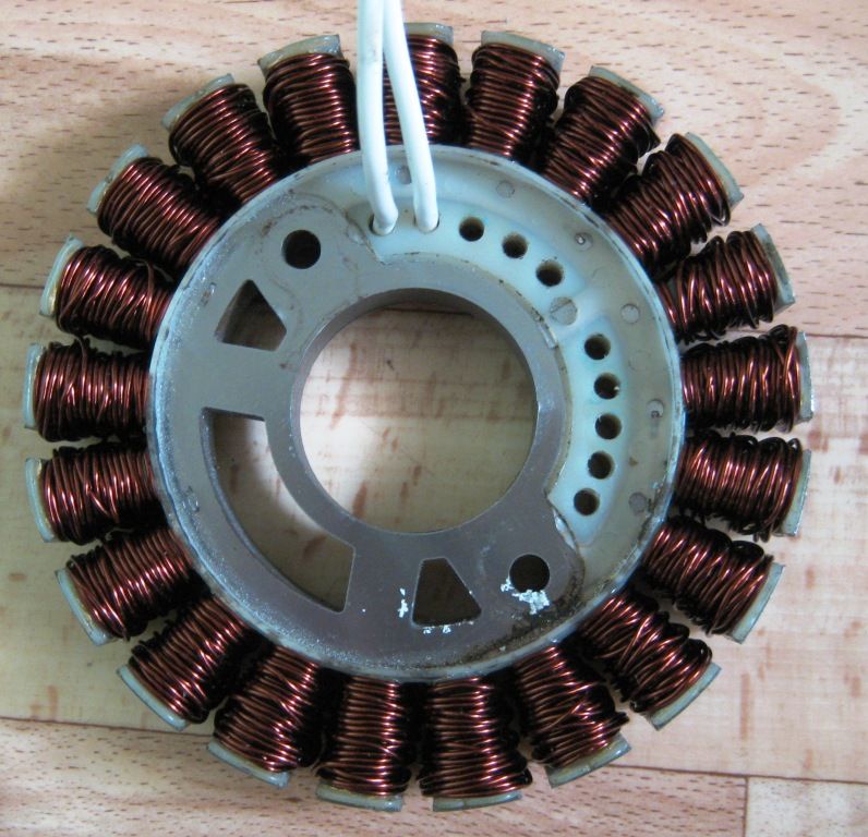

Обмотки магдино перемотал проводом 1мм. Подключил все последовательно.
При прокрутке маховика 200 об/мин. напр. составило 13 вольт. При 3-4 амперах накоротко.
Коммутатор брал восмёрошный. Ставил даже 2 для надёжности, на каждый циллиндр.

Балансировка на валу, продетом через маховик. Высверливал "мясо".
Потом "чистовая" на дрели.

Гриша, железо на твоем сердечнике от чего?
Такая теме была у нас с другом, но не нашли железа на сердечник.

Почему на дрели не решиться? Всё отбалансировал отлично, вопросов по баллансировке не было. Железо от бензогенератора. Фубага. Но из любого трансформаторного сделать не проблема. Про стартер интересно, но я тогда не знал о бесколлекторниках, всмысле что это так просто. Теперь сооружаю 2 килловатный на 48 вольт для самодельного электроскутера.

Не надо на каждую катушку мост. Все последовательно. Правда трудно выяснить, где у какой начало=конец, никакой логике не подлежит. Но опытным путём устанавливается. Заряжает наповал. При 800 об/мин ток накоротко около 10 а. При повышении оборотов почти не изменяется. Шунтирующий регулятор работает хорошо.
