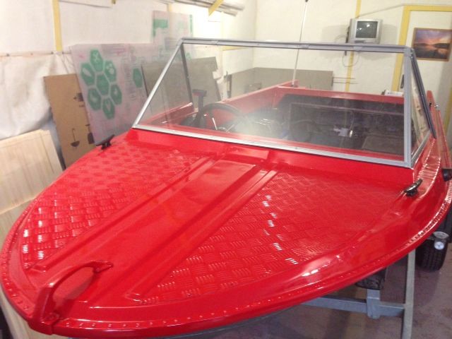

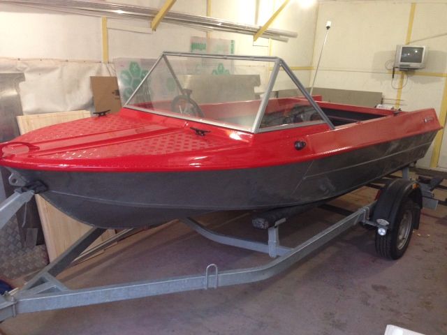

Принимайте в ряды)

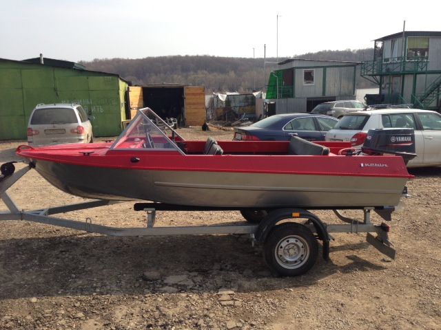

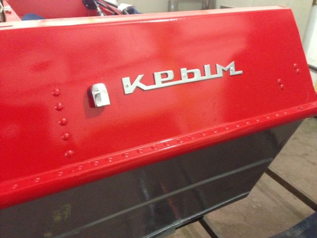

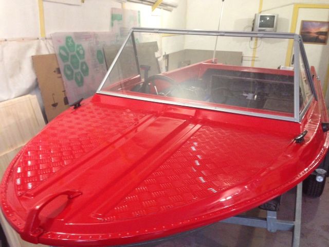

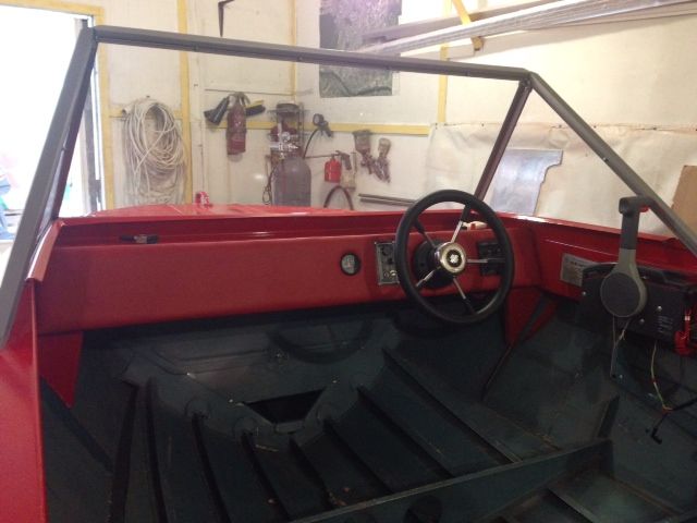

Первые фото. Осталось установить мотор и еще некоторые мелочи. Ждем открытия сезона

УДИВИТЕЛЬНО РОВНЕНЬКИЙ КРЫМ! Я ТАКИХ С ДЕТСТВА НЕ ВИДИЛ! :) КЛАСС!!!

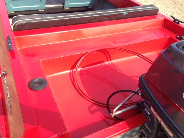

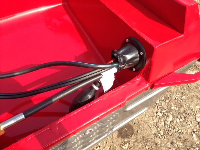

Скоро выложу все фото, тут забыл сфотографировать рецесс и все остальное.

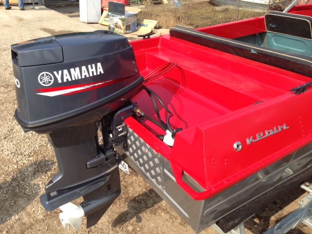

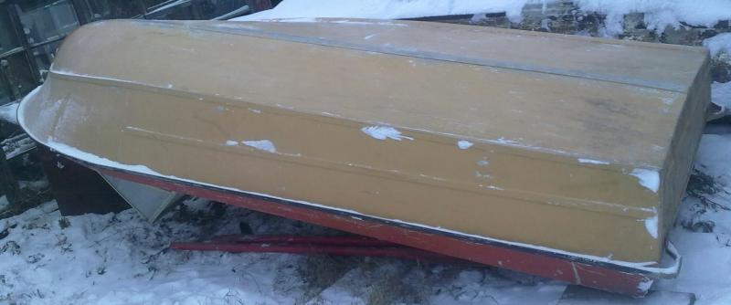

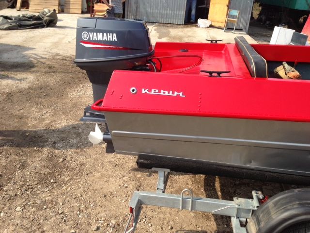

Он вообще в идеале. Все навесные вещи родные, слани, сидения, весла, блоки плавучести и тд
Эксплуатировалась в 80-82 годах летом, не очень много, потом долго лежала, ждала своего часа.

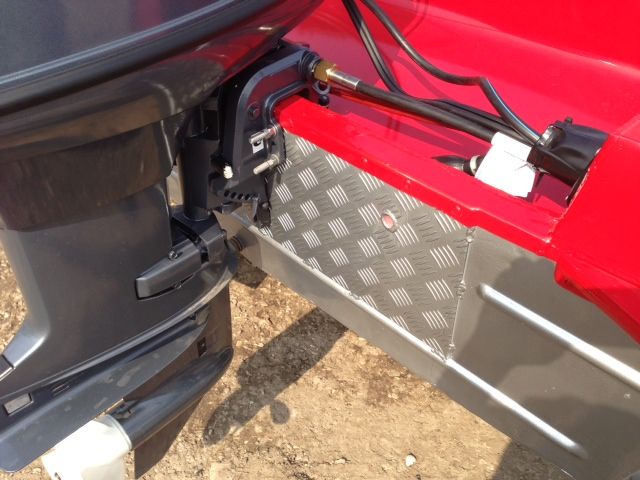

Дно ровное, кузов немного смят на носовой панели, но это у них слабое место. Это место усилил алюминиевыми пластинами. Видно на фото.
Ребята, к которым на покраску привозил, сказали, что такого Крыма не видели с молодости) Когда новыми из магазина их забирали :D
Кстати, наварил снизу реданы для управляемости в поворотах. Очень интересно их испытать будет. Хотя я без них не ходил, сравнить будет не с чем :unknown:

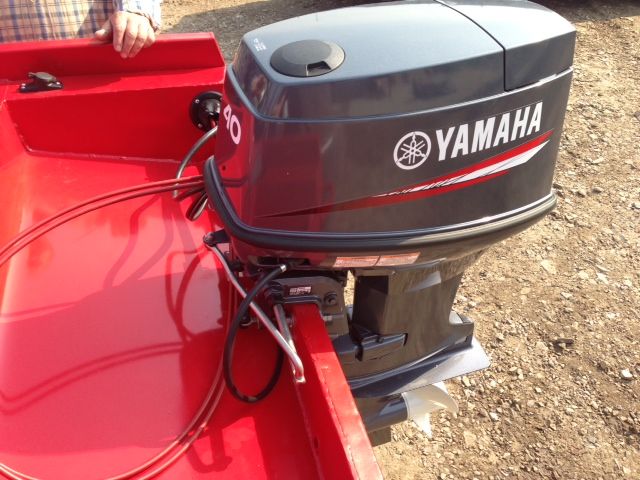

Nikolas82 сказал(а):
Принимайте в ряды)
Молодец! :good: Нарядная лодка получилась! :good: :yes:

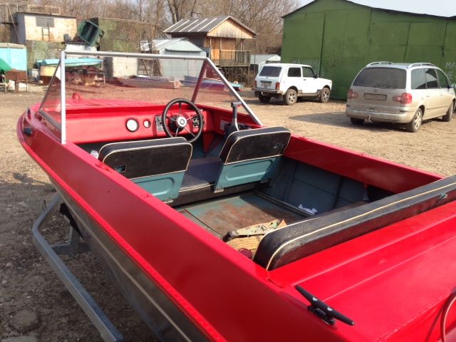

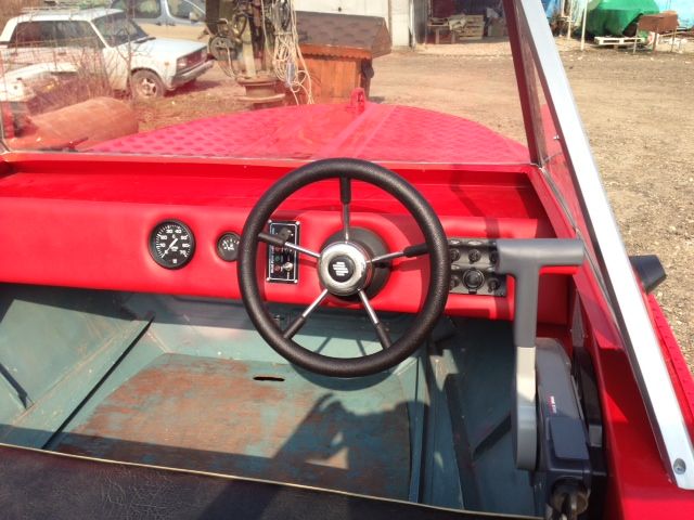

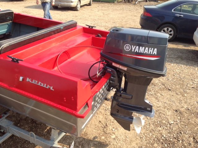

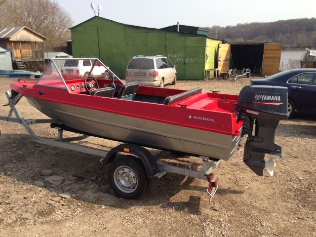

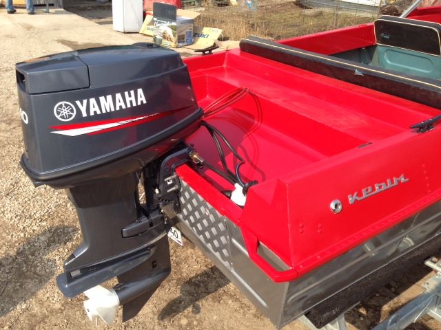

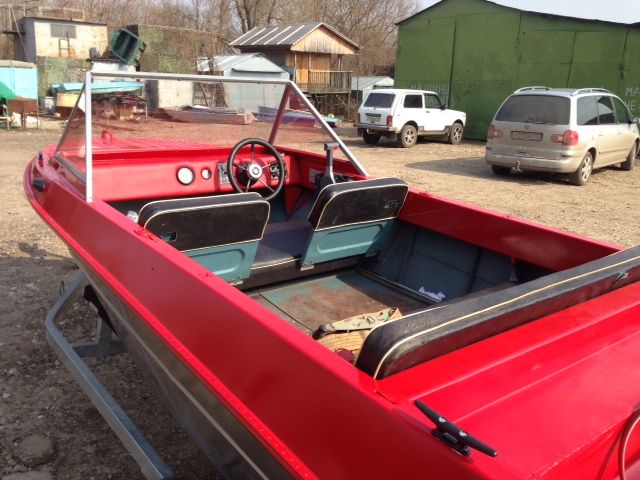

Очередные фото. Полностью готов. Впереди обкатка :)
Andrey64
Свой
09.03.2012
680
Suzuki DT50
Красавец, только слани застели чем-нибудь для эстетики :good:
Nikolas82
01.02.2013
69
Yamaha 40 VEOS
зачем? они такие же будут через 3-4 поездки
Не Коль, ты неправ... Андрей дело говорит :yes: , мазнИ обычной 115й ПФкой, она на основе лака, "и дёшего и сердито"... много приятнее будет в лодочке :good:

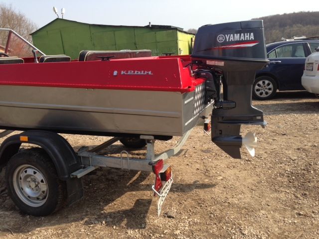

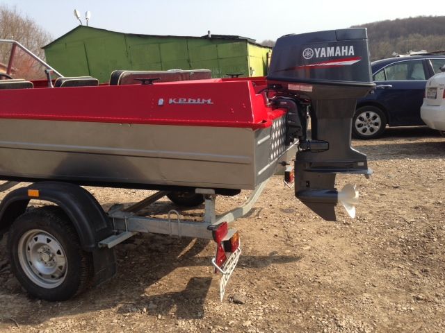

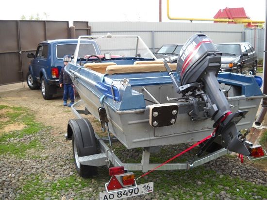

Слани просто переверни, это родная бакелитовая фанера и не надо её совсем красить, и еще один совет - подвинь упор вперед, чтоб транец встал на ложементы, Крым тебе только спасибо скажет, амг то мягкий. :) А так то, вообще ты молодец и лодку хорошо сделал, ничего лишнего и вычурного, а смотрится как. :good: :good: :good:
  • 104 КБ Просмотры: 3 249
  • 87,7 КБ Просмотры: 3 232
Nikolas82
01.02.2013
69
Yamaha 40 VEOS
спасибо! :yes:
что ты имеешь ввиду? про упор и ложементы

mihas сказал(а):
Лодку вперед по прицепу на 15см
Точно так, чтоб транец с мотором на воздухе не висел, там основная нагрузка на корпус, дно может здорово помять, да и под мотор свой упор желателен, чтоб ударные нагрузки с транца снять. :)

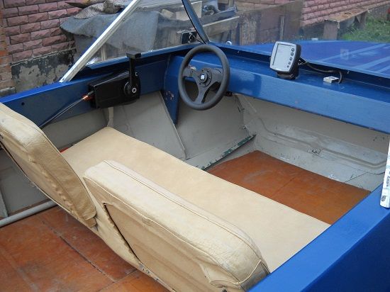

  • 105,1 КБ Просмотры: 3 048
Nikolas82
01.02.2013
69
Yamaha 40 VEOS
Я понял. Спасибо за совет! Обязательно исправлю.
А что это за упор у тебя такой? Специально для мотора или из чего другого переделывал?

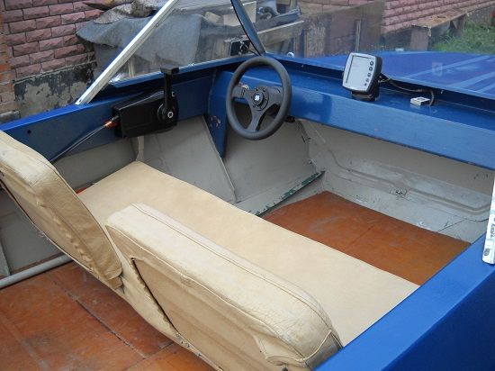

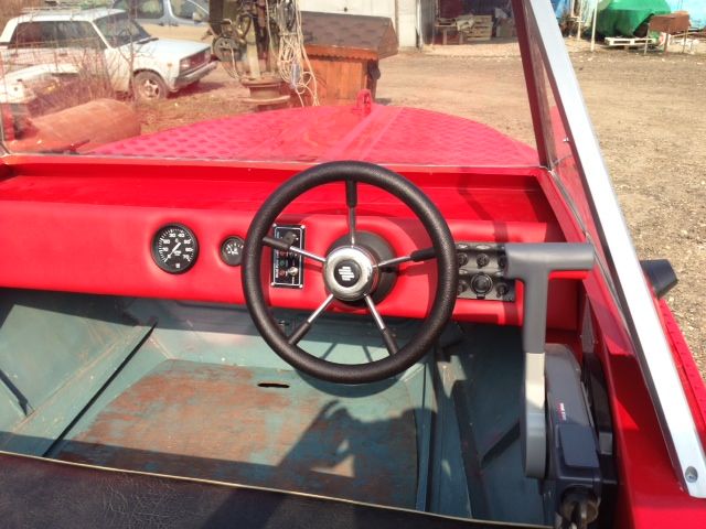

И еще вопрос :) а что это за прибор стоит на корме? Глубину измерять?
дима74
20.04.2013
дима
крым
Suzuki DT30
эхолот вроди :)

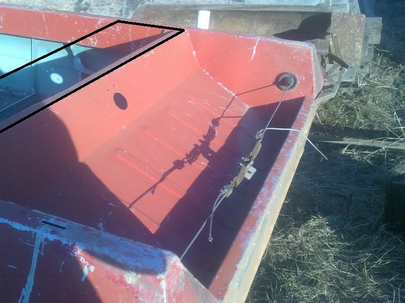

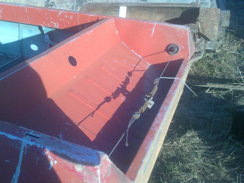

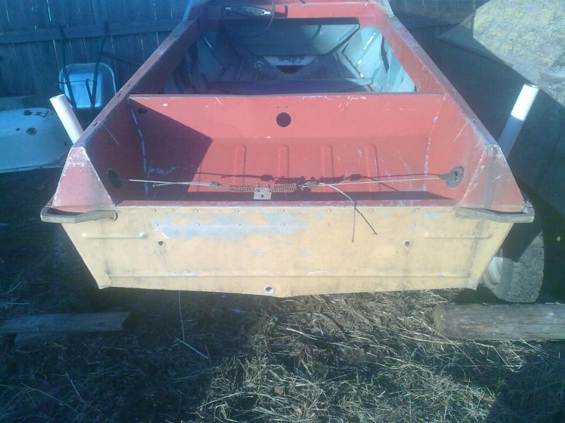

Если не секрет-за сколько приобрели? просто есть у меня Крым в очень хорошем сохране, но мне он не нужен, вот и не знаю какую цену ставить, родная краска, весла, тент, рецесс самоотливной с завода, как на некоторых Крым М делали.
Да! :yes: :good:
Очень было бы интересно посмотреть на эксклюзивный рецесс, фото не могли бы сделать. :pardon: Был бы этот Крым в России, я бы взял за полтиник в таком виде, если даже и окажется, что транец имеет свой обычный для Крыма вид. :)

Нормальную фотку сделаю позже, сейчас он к верху ножками.

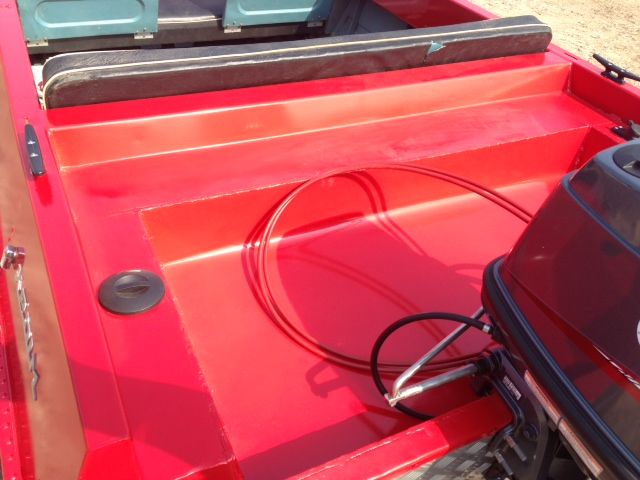

Рецесс то вроде как есть, только вот как с ним мотор то откидывать, места то совсем мало. :(
Саня С
16.03.2012
3 263
135
Badger Duck Line 300 AL
Merkury 8М
..Во блин так в нем и рабочего пространства паболее. Сидение ближе к транцу стоит
