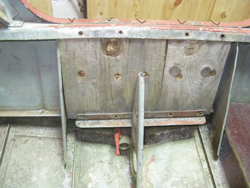

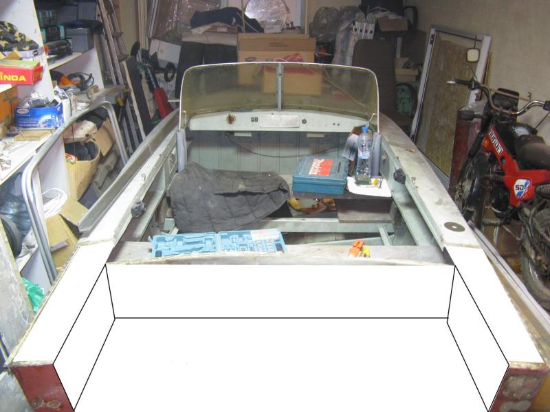

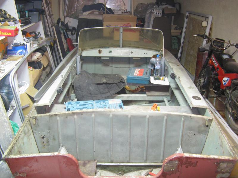

Всем здравствуйте! Принимайте в свои ряды новенького. В прошлом году, по осени взял себе давнюю мечту. Право выбирал недолго, можно сказать купил первую встречную, а точнее встречного Прогресса 2. Обкатал немного. Корпус в среднем состоянии, коррозии вроде нет, транец ушатан сильно, не рулевой, не машинки, в общем только двигун Mercury 30 и тело. Зиму провёл в изучениях. Теперь частично готов к творчеству.

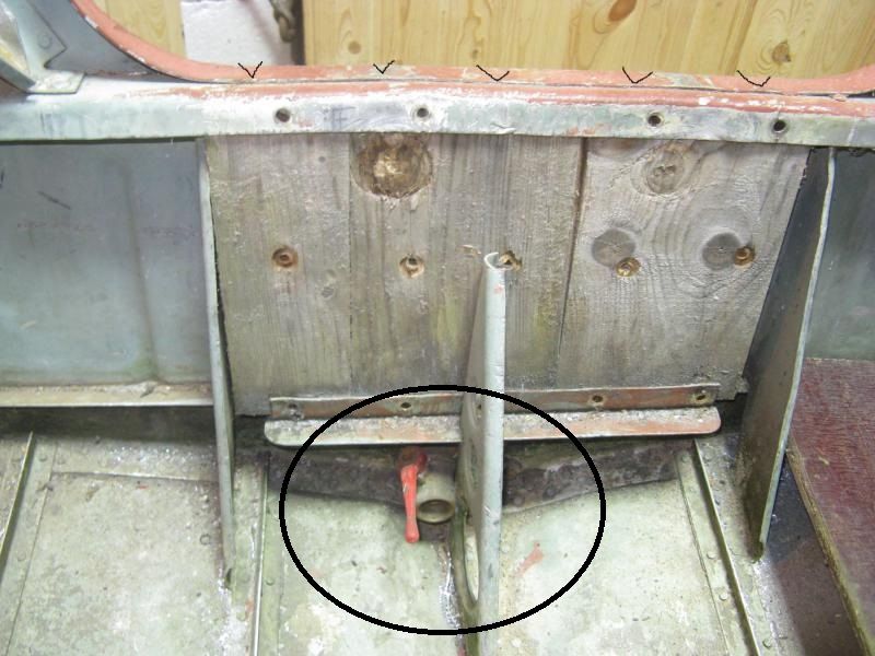

С чего начал разобрал транец, точнее верхнюю накладку. Хотел вытащить доски, не понял как. Надо расклёпывать дальше? П-образную поперечину.

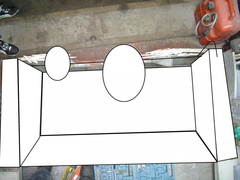

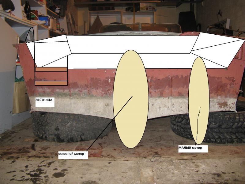

Хочу сделать самоотливной рецесс. Нужен совет бывалых, не знаю как сделать с бомболюками по бокам, широкий транец под два мотора, основной и на тролинг. А с другой стороны лесенку. Щас чего нибуть изображу :? А баки под сиденье.

Интересное решение
Хочу сделать самоотливной рецесс. Нужен совет бывалых, не знаю как сделать с бомболюками по бокам, широкий транец под два мотора, основной и на тролинг. А с другой стороны лесенку...
Андрей добро пожаловать в ряды Прогрессоводов :D , если хочешь делать на П-2 транец "а ля П-4", то тебе к Юре(s494) он такой делал, а расклёпывать ИМХО придётся всё, т.к. доска то будет во всю ширину :pardon: ...
Удачи и терпения :yes:
з.ы Кстати совсем несложно(и даже наверное много проще) сделать рецесс "а ля П-2М",в переборке вырезать небольшие отверстия для доступа к б/бакам а допмоторчик подвесить на выносной доптранчик :good:

На таком оперативном просторе я бы (уже с высоты проделанных работ) сварил бы аквариум.

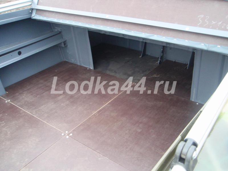

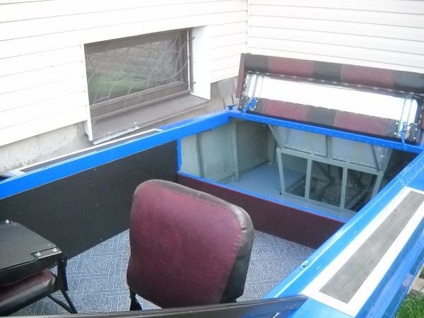

Видел эти отверстия, для моего штатного бака они маловаты! Понравилась вот такая технология, но тоже не уверен войдёт ли он плошмя а лучше два по обеим сторонам. Не будет ли мешать помпа(планирую в середине у транса).

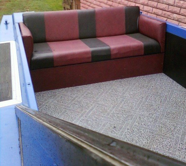

И ищё восхищает задний диван оригинально придумано

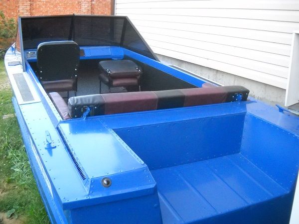

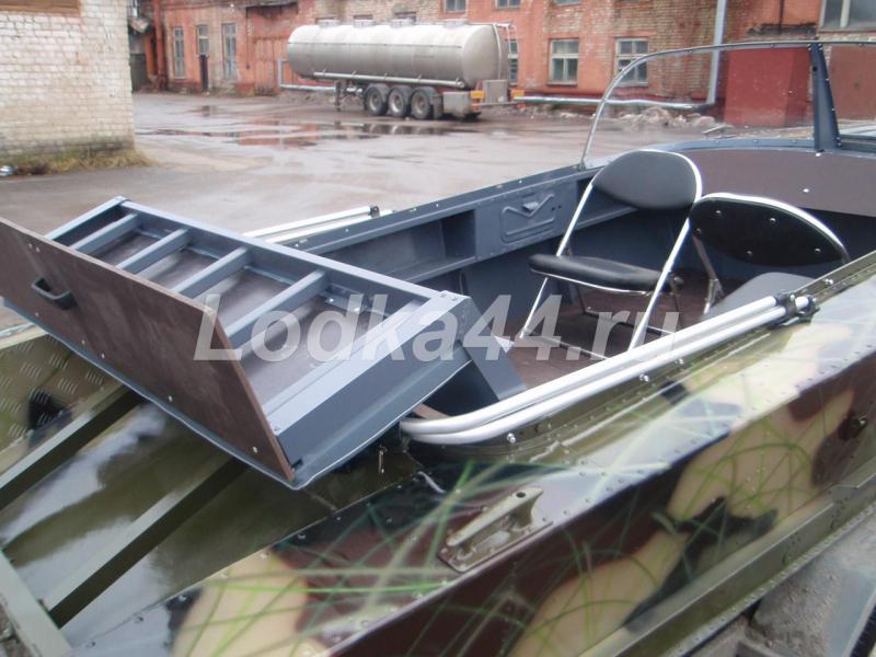

Хорошее решение! :good: где то Андрей(который "просто Андрей") выкладывал фото похожей доработки, ток там всё было на пЕтлях :yes:
Ага! :hahaha: Вот ведь, уже идею украли. :jokingly:
  • 101,2 КБ Просмотры: 2 111
  • 86,4 КБ Просмотры: 2 108
  • 75,2 КБ Просмотры: 2 111
Андрейка
15.02.2013
Mercury
УЛЁТ ПОЛНЫЙ!!! Вот это места, можно 100 литровые баки запихнуть и ещё останется местечко.
А можно подробности подъёмного механизма?
Если я правильно понял это неподвижная поперечная балка,а к ней типа выносных петель?
И в кругосветку! :hahaha:
Я думаю в проге, по сравнению с амуром столько места не будет.
Андрей, как всё продвигается?... годе фотоотчёт? :unknown: ... сезон то уже началсЯ ;)
