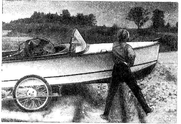

Надоело искать помощников для подъема-спуска лодки, да и днище всякий раз при транспортировке царапать тоже неохота. Хочу найти транцевые колеса для Немана-2, но информации в сети нашел немного. Может, кто поделится своим опытом?

По любому на такую лодку колеса надо ставить ближе к средине-как на проге.
Сам таскал ПВХшку на транцевых колесах с грузом и то не весело.

Когда-то давно делал похожую тележку для Казанки-М, с мотороллерными колёсами. Сначала к лодке в районе ЦТ веревкой крепится рама (без колёс) и затягивается воротком-палкой длиной примерно 0,5 м. Затем на раму ставятся колёса. По ровному асфальту лодку можно было катить одной рукой, если горка или препятствие, приходилось применять силу. Главное , надо следить ,что-бы рама не сползала назад , при необходимости верёвку подтягивать.
