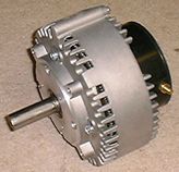

Володь, если действительно хочешь нормальный электромотор-забудь про постоянный ток

Да тоже мысли на эт счет роятся.Прикольно бы преобразователь с аккума.... да на три фазы

Ничем эти моторы не похожи на упомянутый , потому как это обычный асинхронник там прячется. Частотник, для управления нужен, ну и бензогенератор типа твоего. Вот и весь электропривод. Если страшно в лодке 220вольт, то можно и 12-24-36 вольт сделать.
Большой ток в проводах не страшен, страшно напряжение, которое может вызвать большой ток в теле человека.

DC двигатель / генератор 10 л.с. - 12 24 48 Volt - Etek MT / P
http://www.ebay.ca/itm/DC-MOTOR-GENERAT ... 702wt_1139
Но все-таки Тесла доказал что машина переменного тока имеет больше преимуществ. :jokingly:

Вот этот двигатель - генератор ХОРОШ!

Володь в продаже невидел- унас по крайней мере. А охлаждение водой это оч. хорошо. Потери на тепло будут всяко, под колпаком (для пущей важности) нормально с обмоток тепло не снять, китайцы на сей раз все правильно сделали.. :)
