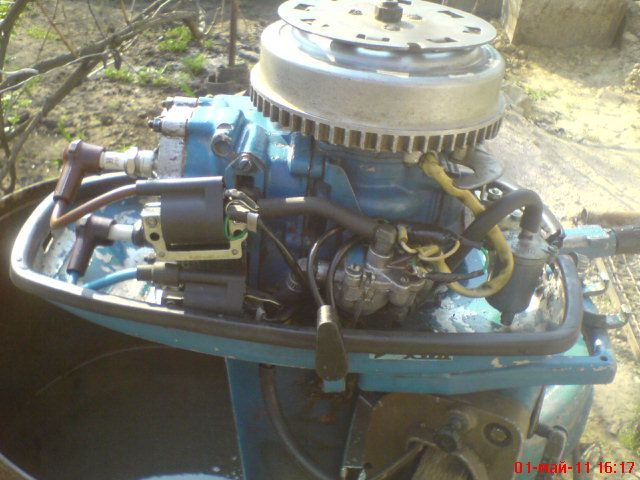

bigserpent сказал(а):
Сегодня специально заехал в магазин.Разницы между катушками 2х и 4х тактных скутеров нет.Поэтому можно не заморачиваться.
Дмитрий22, который делает эл.зажигания, мне ответил что не подойдёт от 4х тактного. Значит надо искать от 2 тактных скутеров. У него на сайте статья есть про катушки: http://lodka.mobi/2012/12/01/transformatory-dlya-esz/
Мне уже ТЛМ прислали, буду с ними пробовать когда зажигание прийдёт.
Я имел в виду катушки для одноцилиндровых скутеров. Эти подойдут.
Катушки от скутера подойдут,также пойдут катушки Б-300,ТЛМ-1,ТЛМ-2 а та же и такие как на фото на Ветерке Китайские.
