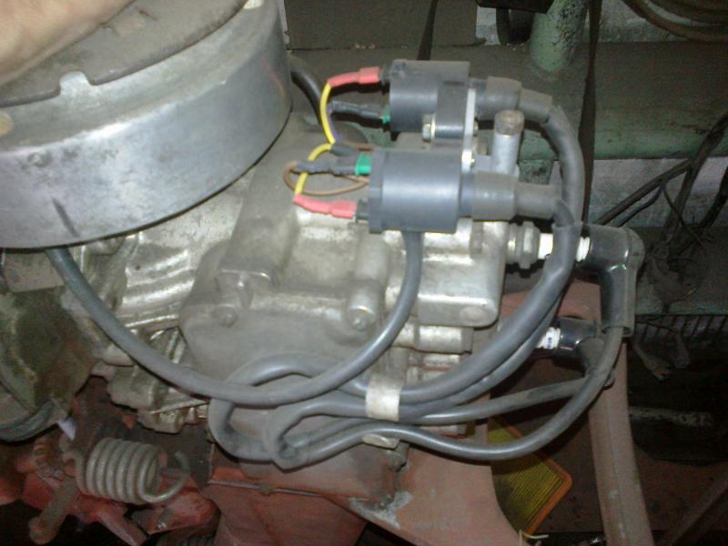

На этой неделе заменил родную систему зажигания МЛ-10 на самодельную электронную от Дмитрия + катушки от китайских скутеров.Отличная искра. Заводится даже от вращения рукой за маховик.Бюджет : 250гривен электроника и две катушки по 30 гривен.
Теперь с нетерпением жду испытаний на открытой воде.

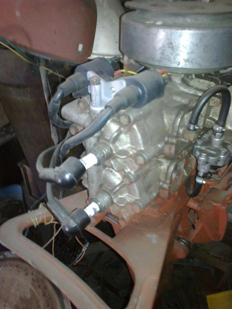

Схема Дмитрия у меня стоит так.

Катушки стоят ТЛМ-1.

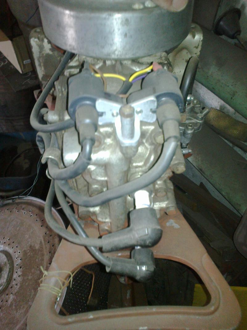

Ну вот выкладываю:

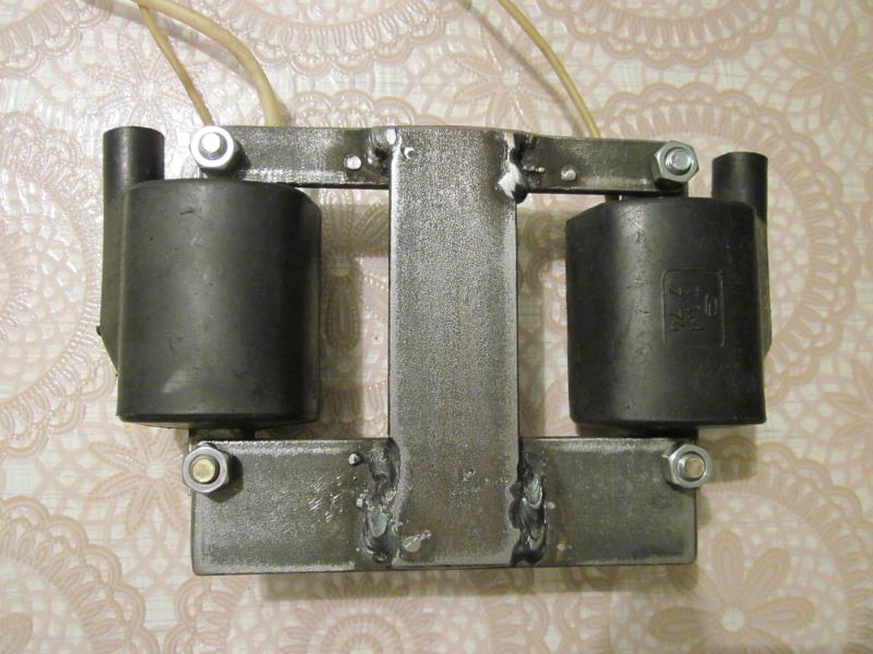

Сделал вот такое крепление для ТЛМов, крепить буду на верхнюю шпильку, со стартером вместе. Осталось отверстие просверлить по месту.
