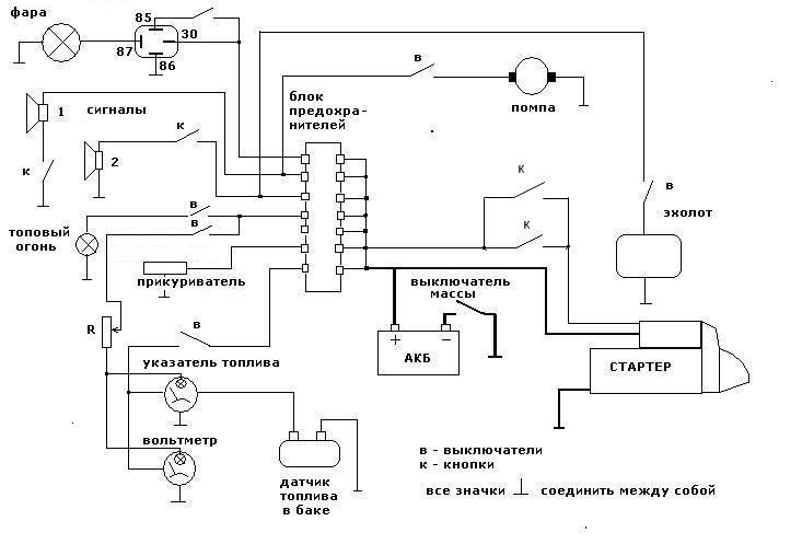

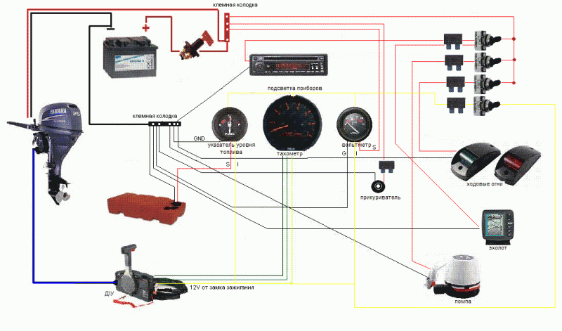

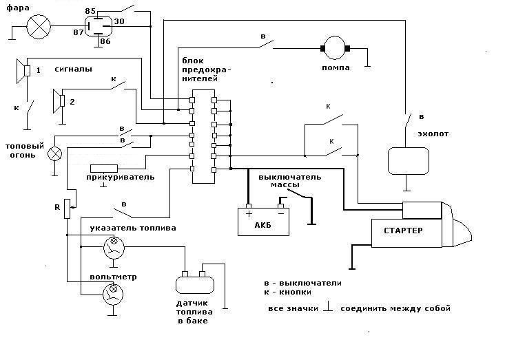

Привет Всем! Может и не по теме,так как электропроводку можно запилить и на другую лодку! Интересует правильно сделать проводку от акума к другим источникам,музыка,фонарики,выключатель массы,помпа и т.д! Сам ранее работал киповцем,но хотелось бы готовую схему! Синхронизировать также с работой мотора и машинкой! Что мне надо,так это простую принципиальную схему,чтобы купить проводку и запилить все сразу! Не придумывать слона скажем так! А то через месяц уже на воду....)))!!!!!!!! :crazy: :crazy: :crazy: Всех с наступающей навигацией!!! :eek:
Вот здесь посмотри - http://fishermanboat.ru/viewtopic.php?p=18475#p18475. :)
просто Андрей
24.05.2012
1 915
91
РТ, Казань
Grizzly 580
Mercury 100
ovchinnikov 1966 сказал(а):
Может вот эти эл.схемы подойдут?
Вот, вторую схему я и хотел показать, уж больно все наглядно, только она у меня почему то сюда не грузилась. :)
10 097
1 476
Андрей приветствую.Думаю и выкл.массы от авто не лишне поставить.Бокс для акума покупал, так там был в комплекте выбор - быстро съёмные клеммы на акум. или выкл.+ (как на картинке).

Спасибо друзья! Основа есть,а остальное в фотоотчете будет! Может быть у кого-то еще что-нибудь интересное будет,то выкладывайте,поглядим,пообсуждаем!)))

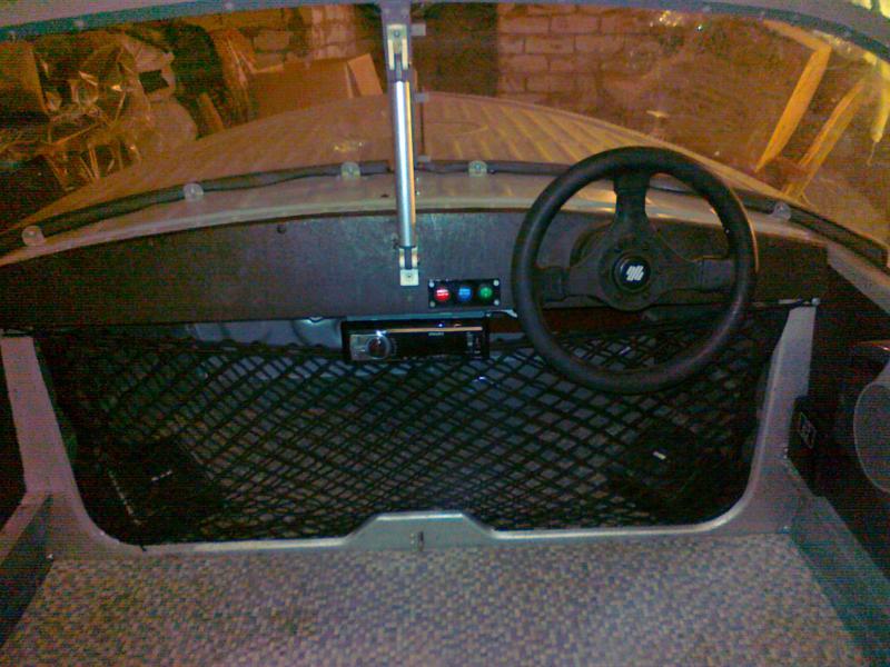

А еще ребята,есть фотки,как магнитолу на Крым запилить? При чем не морской,а речной!! А то чет в голову не лезет! Сразу оговорюсь,что врезать в переднюю панель не хочу,чтобы жесткость конструкции не нарушать!!!
Ты думаешь нарушает ? . А отверстия под рулевую тоже подразумевают отверстие . Вариант тогда купить то АЗЛК 2141 бокс под магнитолу - бюджетно ( только не знаю продается ли теперь ) . Я врезал в панель - ни каких недостатков от врезки не прочувствовал кроме того что троса ( у меня рулежка старого образца - тросики по периметру) задевают .
Коля63
25.02.2013
373
Сава викинг 17
Сузуки дт 100
себе так сделал,тоже не хотел резать.кнопки по30р. в авто магазине,проводку делал 2ух проводную ,как на втором фото.правда на кнопки ставил рэлюшки.

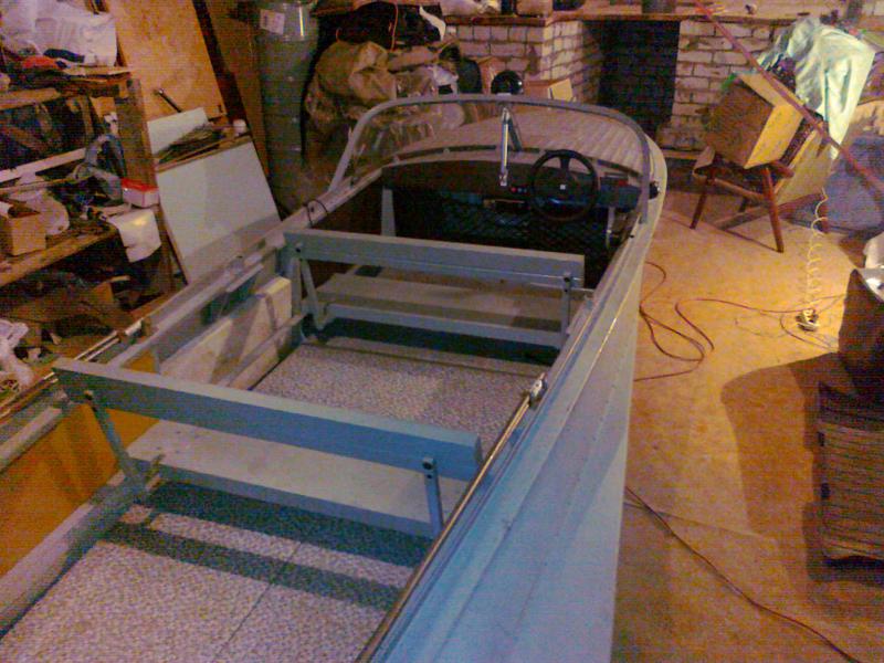

Николай, о фото полностью лодки есть? :wink:

Классная Казань. :good: :good: :good:
