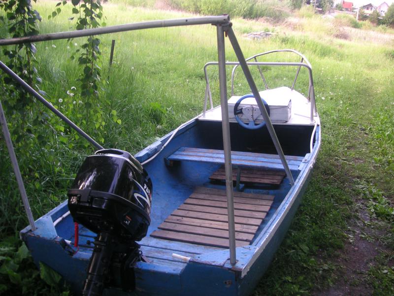

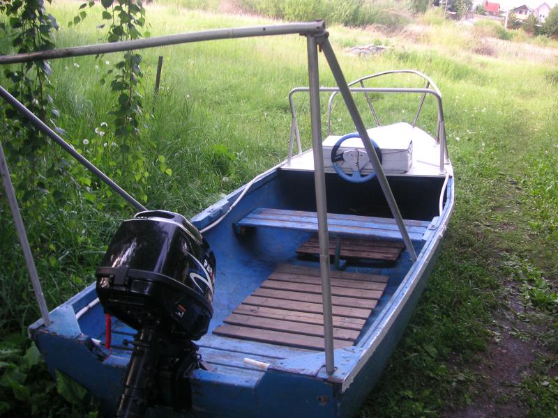

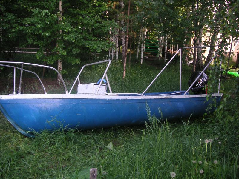

Други, дело к лету, мозги оттаивают, возникла идея сделать "спид бот" путем скрещивания фанерной лодки Кефаль и Вихря 30!
Что вообще думаете об этом? Основной вопрос заключается в усилении фанерного корпуса лодки, Может изнутри продольные шпангоуты сделать?

Я ставил уже на него 30 и ощущение такое что он просто взлетает, а уж о резких поворотах на скорости вообще речи нет, тем более под румпелем собираюсь ездить.
По идеи на эту деревяшку макс 8 лс!
Кир, ИМХО усилять(в том числе и стеклотканью на бокситке придётся полюбому) этот шпоновый корпус до степени "можно 30л.с." - неблагодарное занятие :yes: ... т.к. при грамотном усилении вес будет уже далеко не "спидботовский", а при недоусилении развалится нафик...
Пользуй уж по назначению: прогулочки, рыбалка на мелкомоторчике :good:

Блин, корпус ведь водоизмещающий че творите то! Выйдет из воды завалится на борт!

Так то да, но люди же ставят на казанки и казанки м 40 и ничего, если есть голова то можно. а если нет....

Не разу не видел казанки с круглым днищем. :(

глупость это. причем глупость с последствиями.

Пробовали. :crazy: :cpilot Нуевонах...
Непредсказуемый дуэт. Неваляшка... Перебор с мощами для такого корыта. Нахрен такие эксперименты. А то мало-ли че... :unknown:
