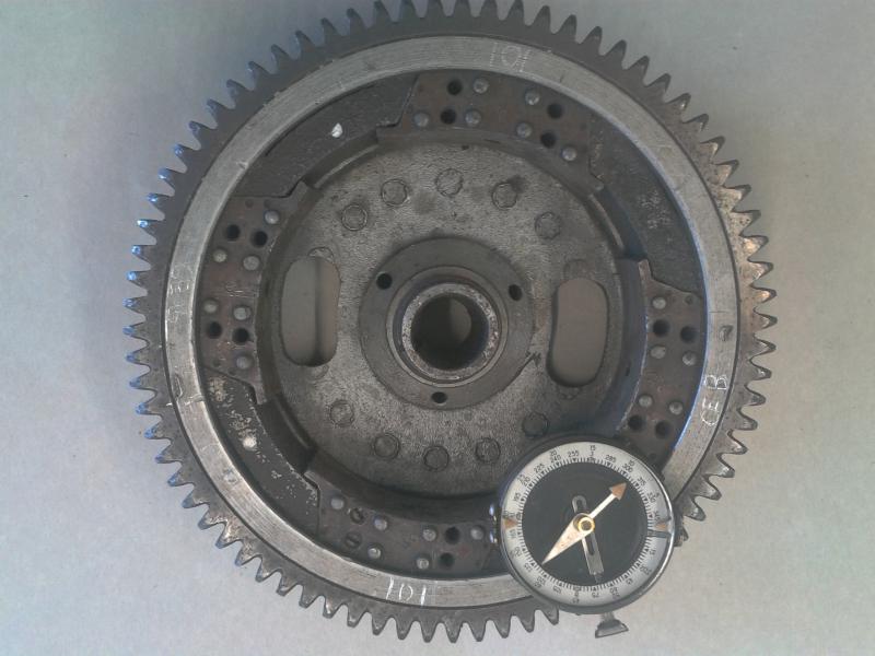

Начитался http://forum.motorka.org/topic214.html и решил оживить магниты на маховике своего нептуна.
Лет пять назад по своей глупости всадил в ноль один из магнитов на маховике.

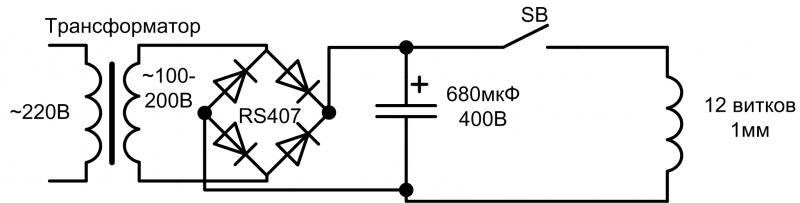

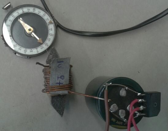

Собрал такую схему. Проволка намотана на подходящий каркас.
С данной схемой не надо отключать питание сети.

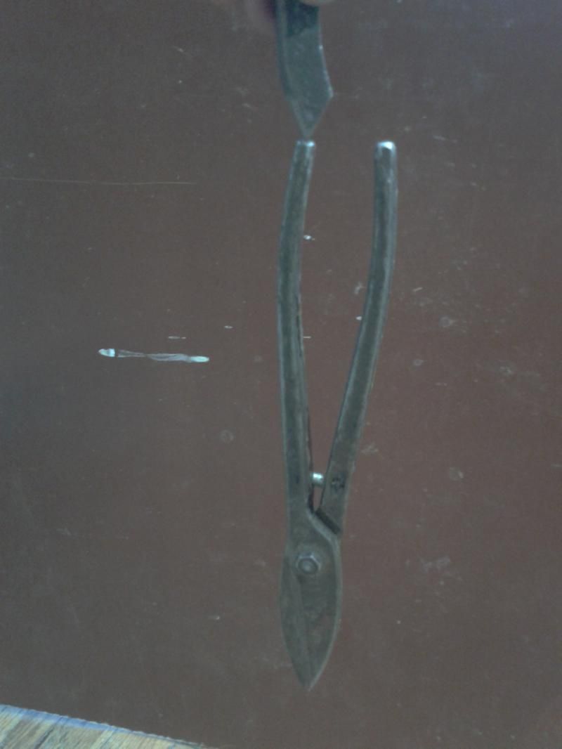

Умерший магнит изначально не держал даже гвоздь. После 10-15 замыканий стал держать ножницы по металу, после еще сверху около 50 "коротышей" и на место. Остальные магниты тоже для профилактики 40-50 "коротышей".

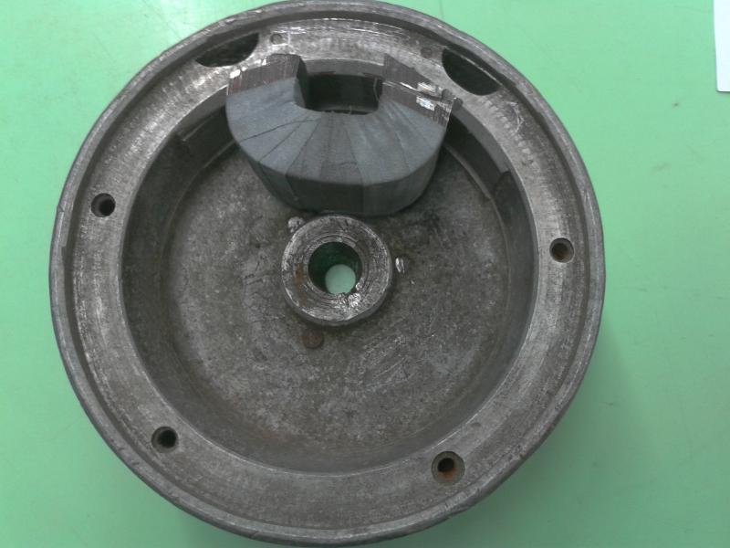

Вот сделал заготовку для восстановления магнитов на маховике москвы и ветерка, осталось проволоку намотать.
Особенно эта конструкция будет интересна владельцам старых джонов.
Продолжение следует..

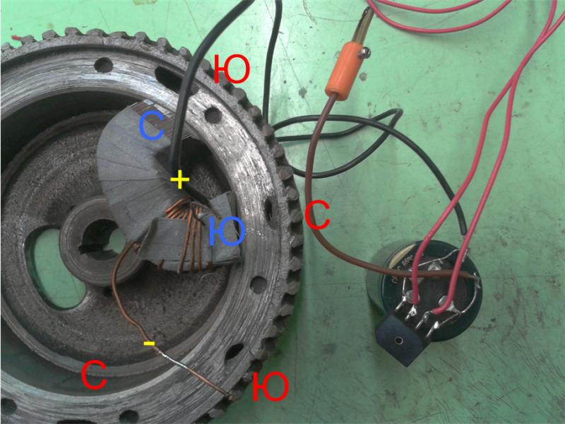

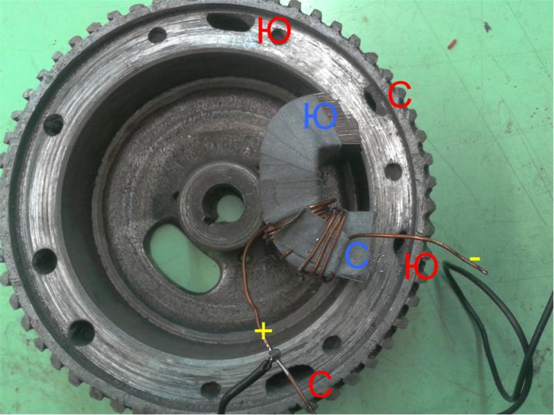

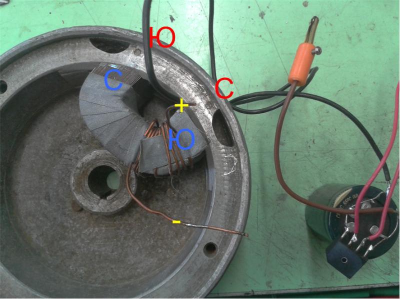

Магнитопровод отрезал от трансформатора ТС180, хотя можно использовать магнитопровод с зажигания.
Красным цветом подписана полярность магнитов на маховике.
Синим цветом подписана полярность, при разряде конденсатора.
Желтым цветом показано полярность разряда конденсатора.

ПОЛЯРНОСТЬ РАЗРЯДА КОНДЕНСАТОРА (я назвал этот метод "Правило левой руки"):
Если четырьмя пальцами левой руки обхватить намотанную катушку так, что пальцы указывают направление протекания тока от плюса к минусу, то отставленный перпендикулярно обмотке (четырем пальцам) большой палец укажет СЕВЕРНЫЙ полюс обмотки.
По корявому, но понятно и не надо гадать где +-.
Направление полей магнита и намагничивающей катушки должны совпадать.

Сегодня, при намагничивании магнитов нептуна, обнаружил, что намагничиваеся только та часть магнита, вокруг которой проволока. Так что проволока должна быть намотана по всей длинне магнита!!

Что касается использования трансформатора, из плюсов... развязка от фазы, минусы потеря времени заряда.
В вашем случае, провод идущий от конденсатора тонкий, а это потери.
Что бы конденсатор не являлся для трансформатора и диодного моста коротким, необходим токоограничивающий резистор в цепи питания конденсатора. Иначе, критический режим жизни, приближенный к смерти всей цепи.
При разряде конденсатора имеется питание, которое не отключено, при повышении тока,- пульсации.... то же ни есть гут.

Делали для производства подобный прибор,в качестве замыкателя цепи намагничивания использовали мощный тиристор , конденсатор желательно использовать импульсный для фотовспышек ,если такого нет то то можно набрать батарею из нескольких штук меньшей емкости,для облегчения участи зарядной цепи в момент разряда все это действо отключалось от сети -стояла большая красная кнопка с двумя групами контактов
