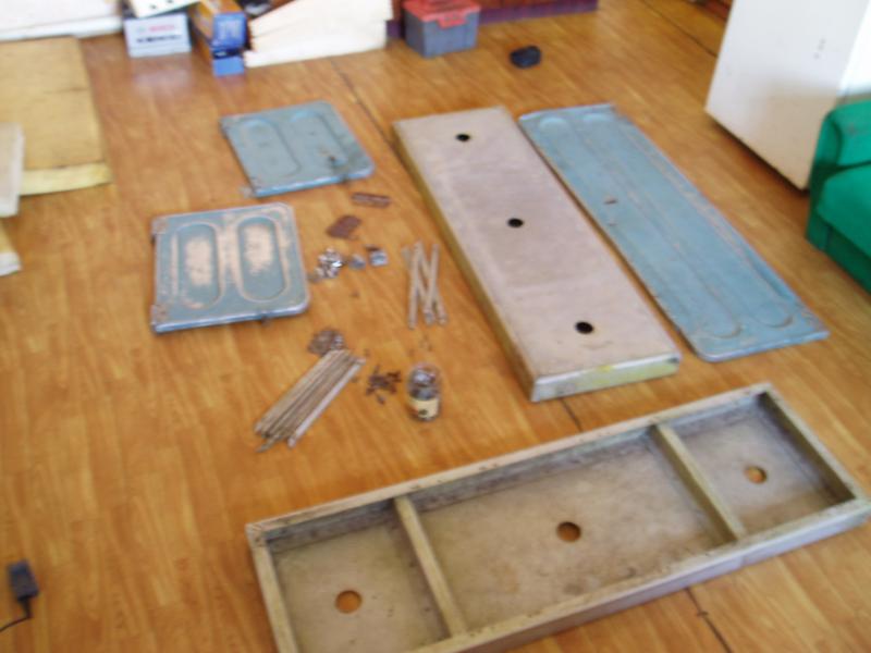

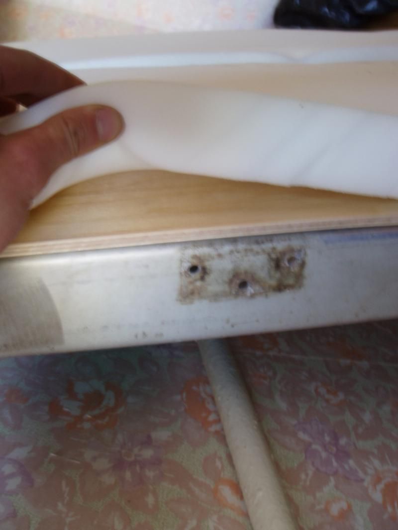

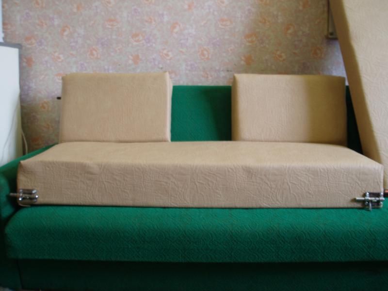

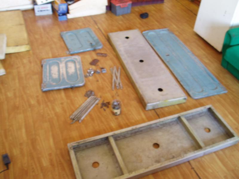

Сеня на работе заняться так сказать нечем было вот и решил по тихоньку салоном заняться.Начал открытие сезона подготовки навигации с разборки сидений.бля вот раньше делали на совесть,столько мелочи(гаеечки,винтики,болтики) заколебался откручивать,насчитал 60 болтов крепления обивки и соответственно 60 гаек,10 болтов крепления навесок,16 болтов крепления защелок,и 8 болтов крепления направляющих.))))))))))))к выходным прикуплю фанеры,дермантина,новых болтов,и поролона и займусь обшитием.фотоотчет выложу

Это наверно каждый владелец добавлялот себя тюнинга,прикинь за столько лет сколько гаек накрутили!Видишь,и ты собрался за гайками и фанерой! :D

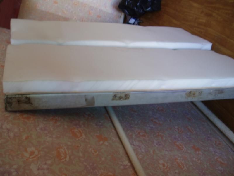

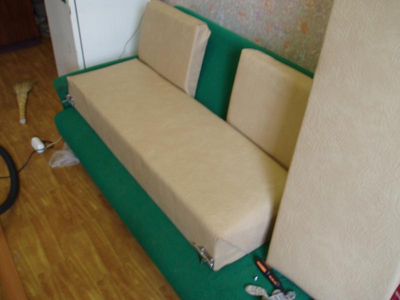

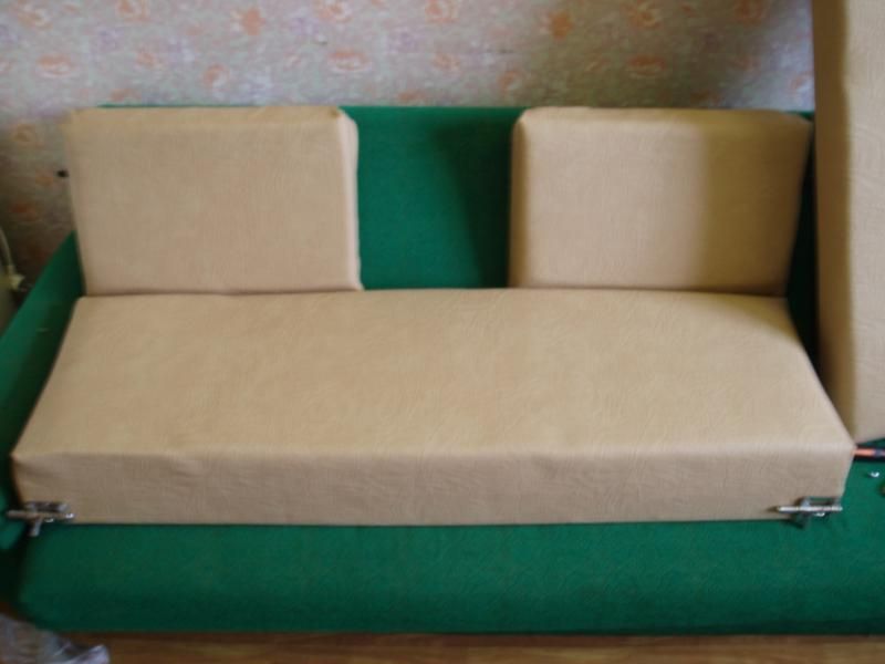

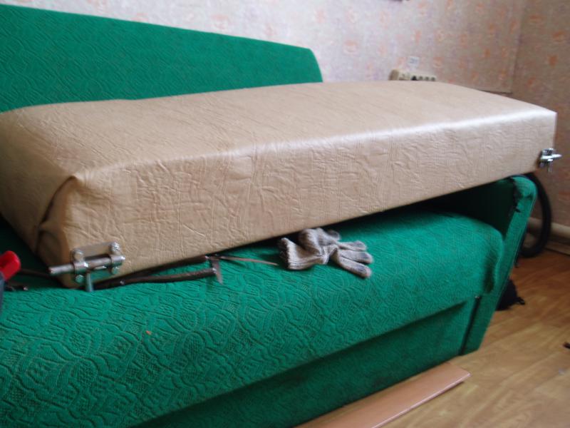

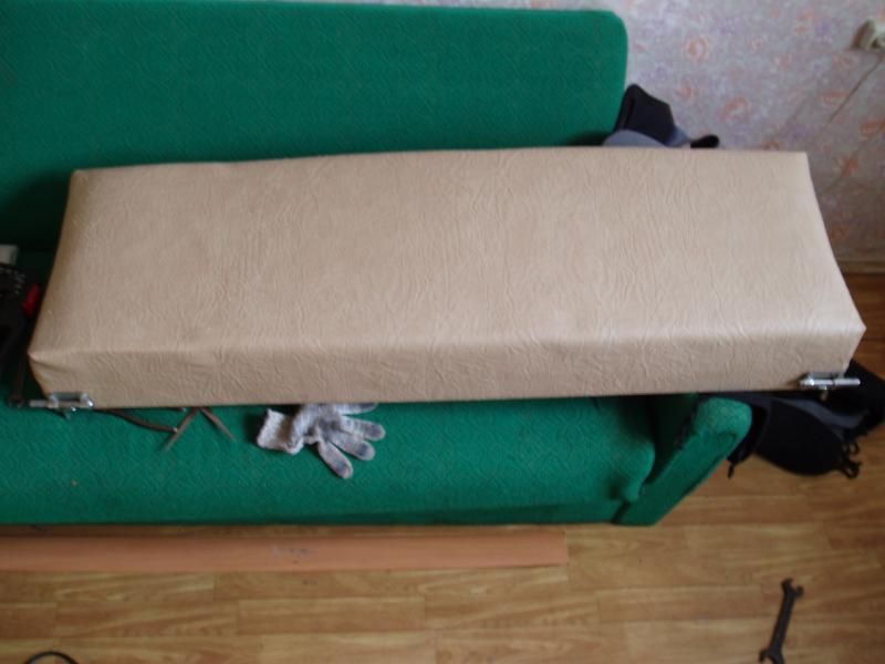

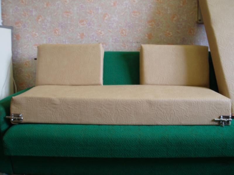

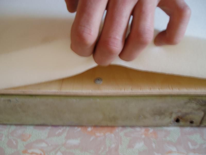

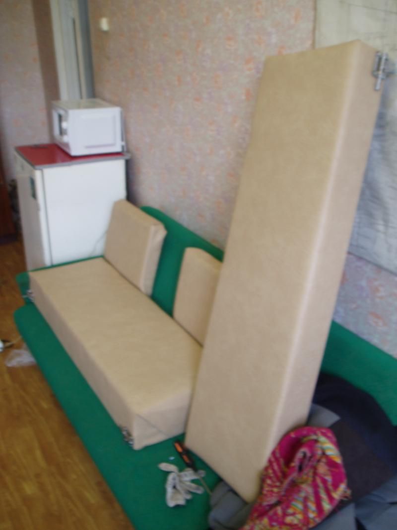

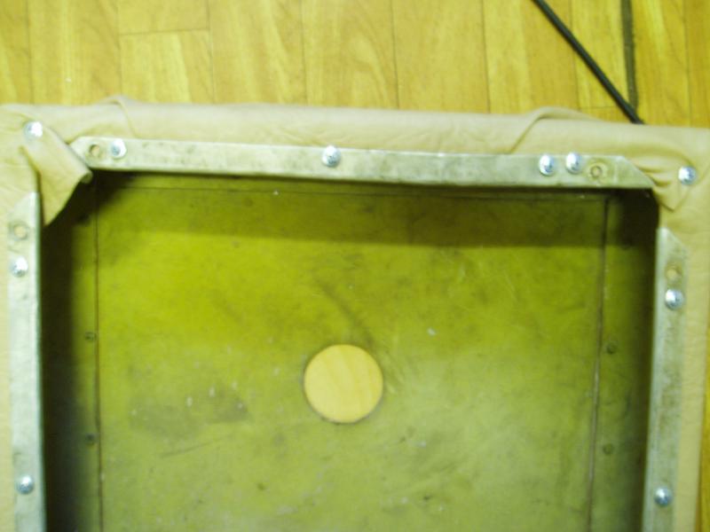

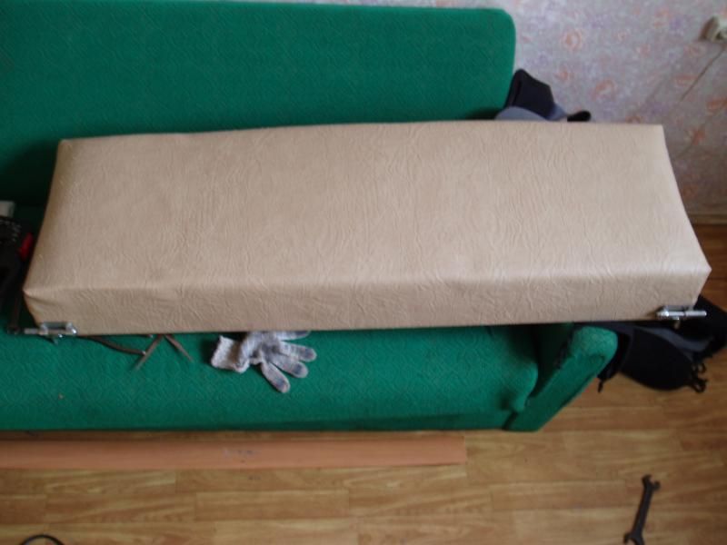

Сеня было времячко,перетянул переднее сиденье и половинку заднего.Вроде получилось неплохо,глаза прям радуются,а задница думает поскорей бы на них посидеть!вот небольшой фотоотчет:

:good: Вот это дело! :good: И искож очень знакомый. :D :good:

Молодца, как говорится "процесс пошел" :) Эх, а мне до обтяжки еще...

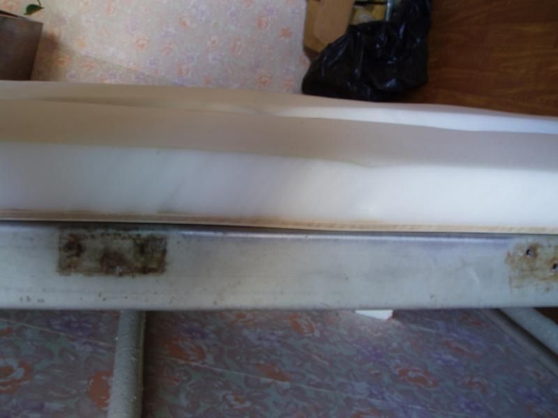

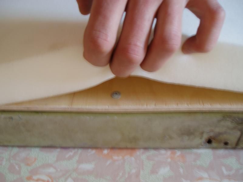

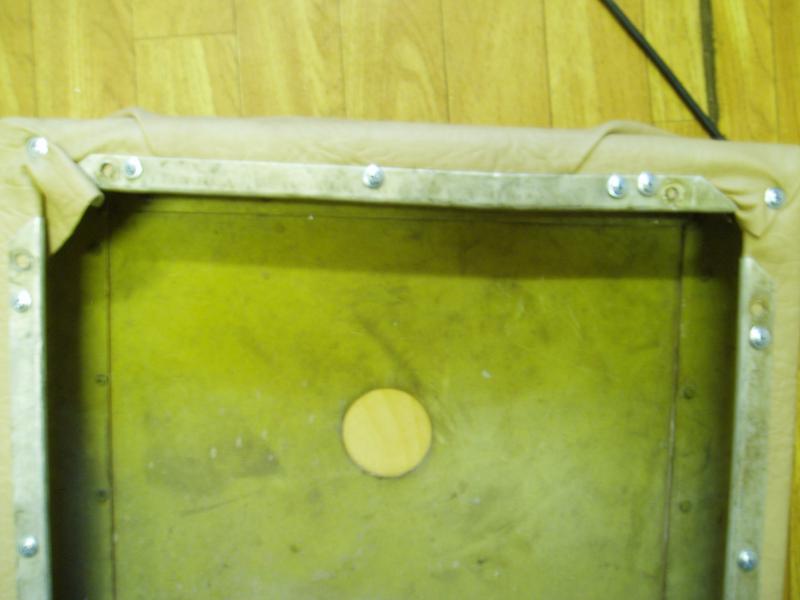

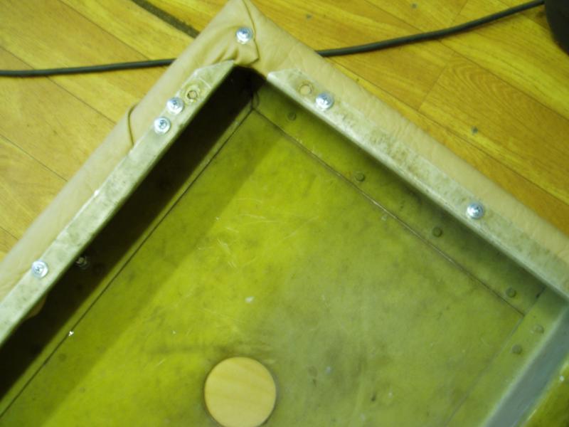

А фанера зачем? Поролон клеить лучше на нее? И Чем клеили?

В каркасах сидений имеются отверстия для выхода воздуха, если не будет свободно выходить при посадке то воздушный пузырь будет где-то тянуть кожзам либо вырывать из крепежа.

фанера для того что попа сидела ровно,так как просижина плоскость!никакого пузыря нет(там же все не герметично,при посадке жопы изо-всех щелей прёт воздух!!!!!)поролон не приклеевал,просто на строительный степлер прибил чтоб при обтягивании кожзамом поролон не двигался.

Счастлииивыый :) мона на рабете делом заниматься... а не работой :) Сидушки супер! Я ток пропустил- а обтягивал чем?

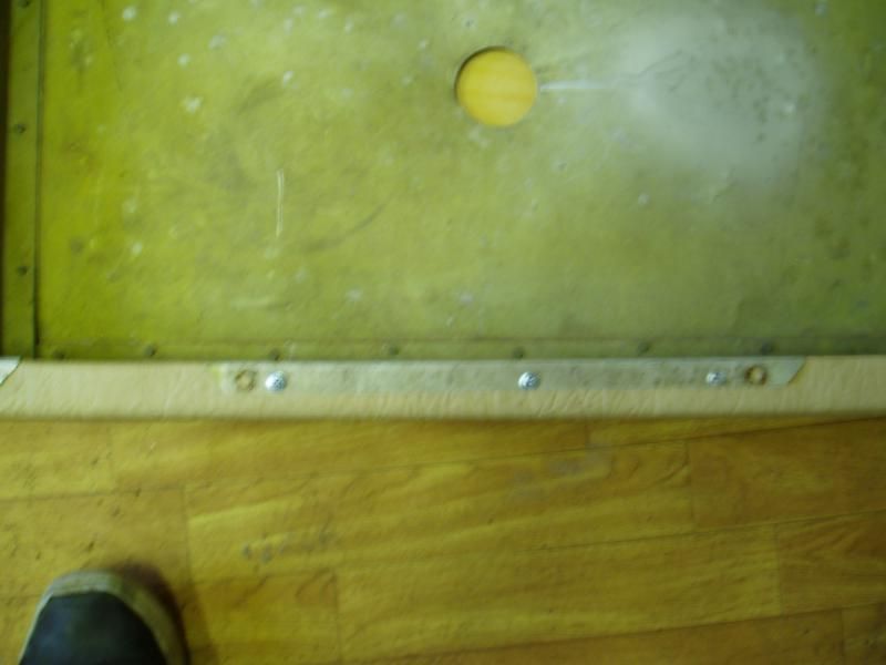

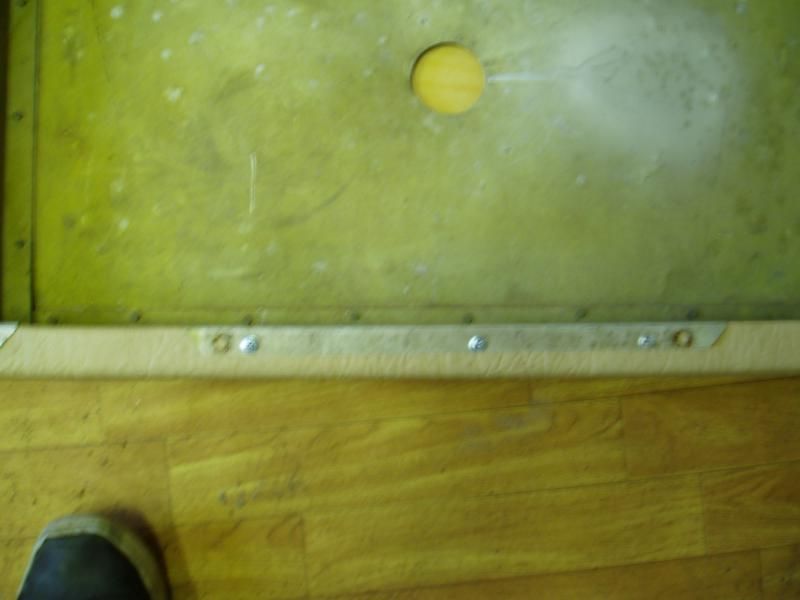

А фиксировал края дермантина к металлу саморезами?

Кожзам 180 рублей за 1х1.40,поролон 50х200х150 за 520 рублей,фанера 5х150х120 за 500 рулей.Кожзам брал специально светлый чтоб жопа сауну не испытывала)))),края да на саморезы,можно пластину алюмишку привернуть(у меня под рукой небыло просто,если оторвется хотя врятли то потом приверну).
Самое главное не в фанеру а в металл а то попе будет иглоукалывание ;) . Я тоже ваял не что подобное но только передние - каркас варил сам , кожзам приблизительно такой же , поролон из задней сидушки от нивы подгонял - вышли тяжелые цук . Думаю в этом году что то новое изобрести .. Надо чтоб крутились и меньше весили . ) Вариант Сидения от автобуса пластиковые взять за каркас и также с поролончиком обтянуть дермантином. Но тут кто то писал про какой то специальный "морской" .. Но это пока в планах только . Для начала надо корпус окрасить .Не могу ни как решить какой краской . Хочется и бюджетненько и чтоб качественно )) .. Думаю буду красить мобихелом акрилом без лака который.

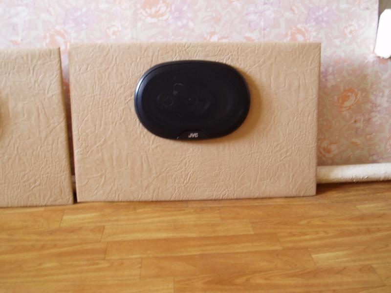

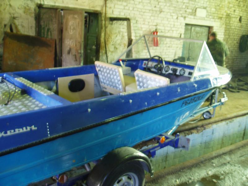

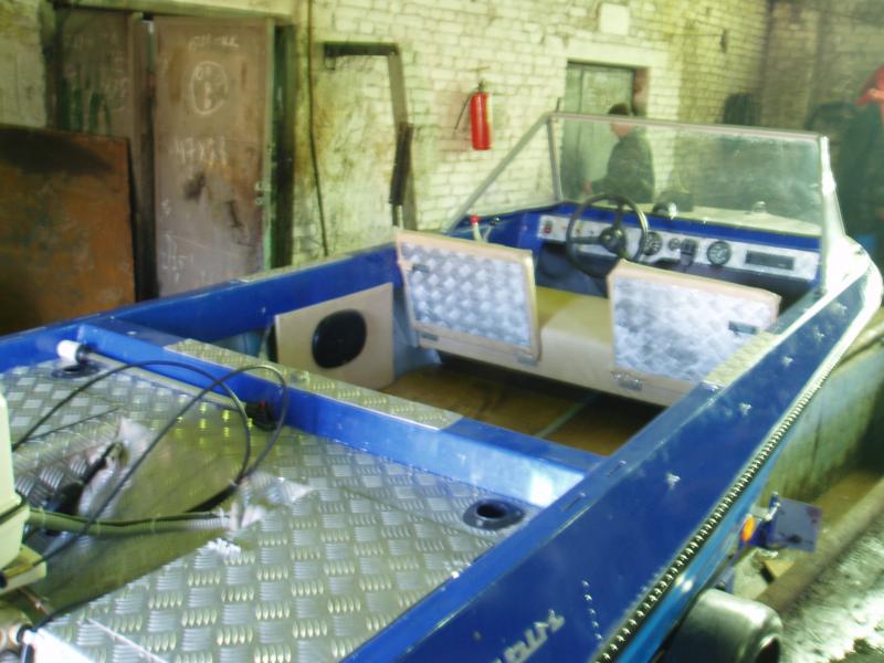

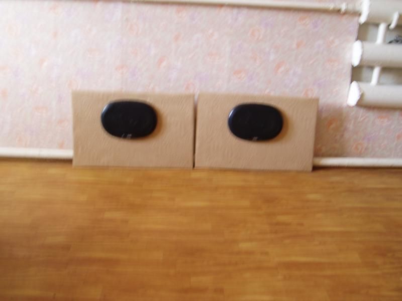

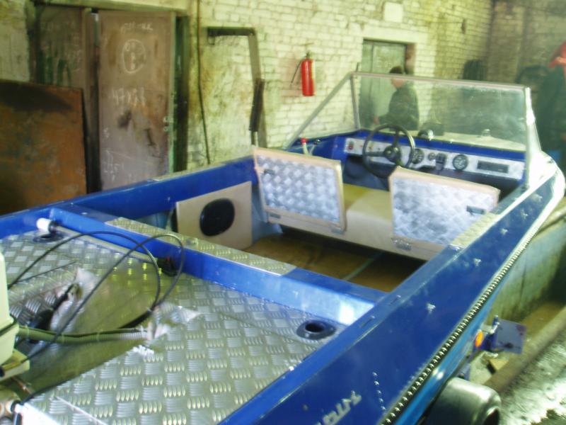

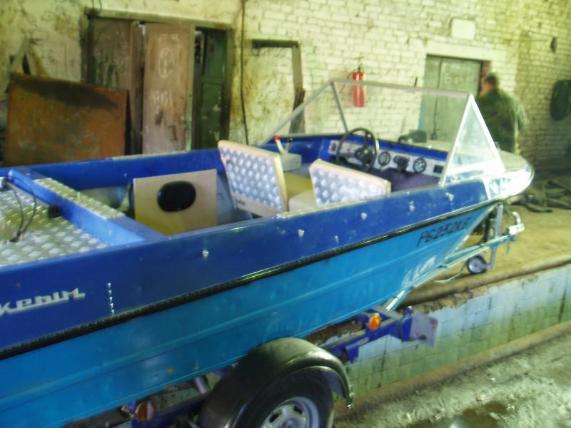

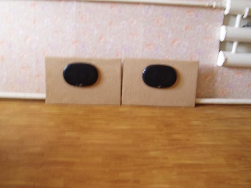

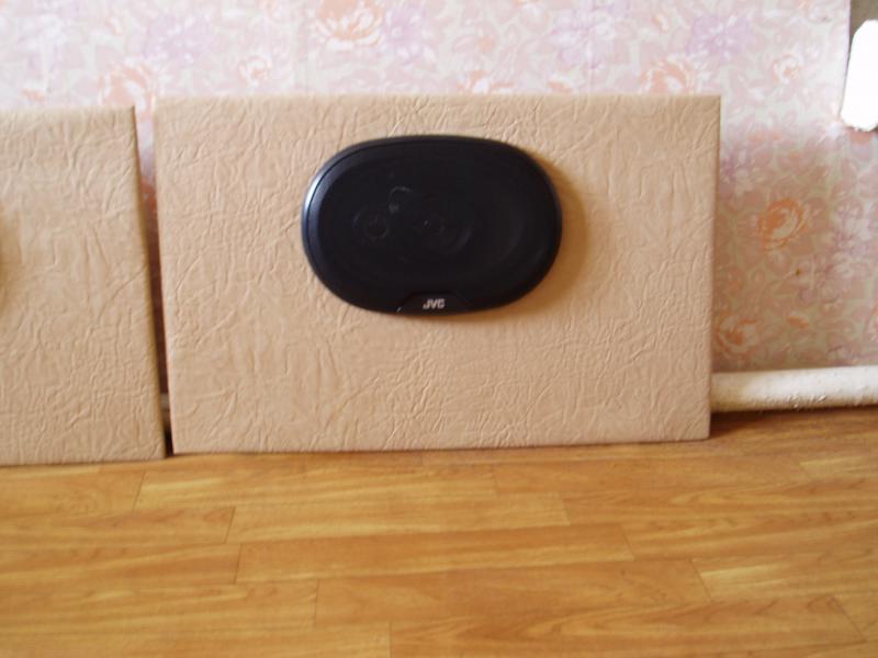

Сеня изготовил бока в салоне и врезал акустику.эх зачётный музончик будет кричать))))
просто Андрей
24.05.2012
1 915
91
РТ, Казань
Grizzly 580
Mercury 100
Вот так веселее будет. :hahaha: :good:

да вот переднии колонки думаю как лучше приделать,наверное на подиумы и на панель.
Самое там место. :) ;) :drugi:

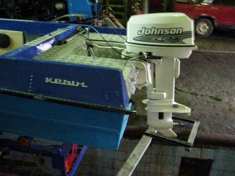

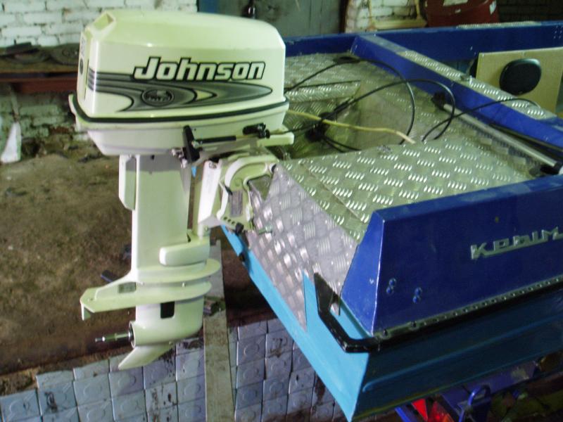

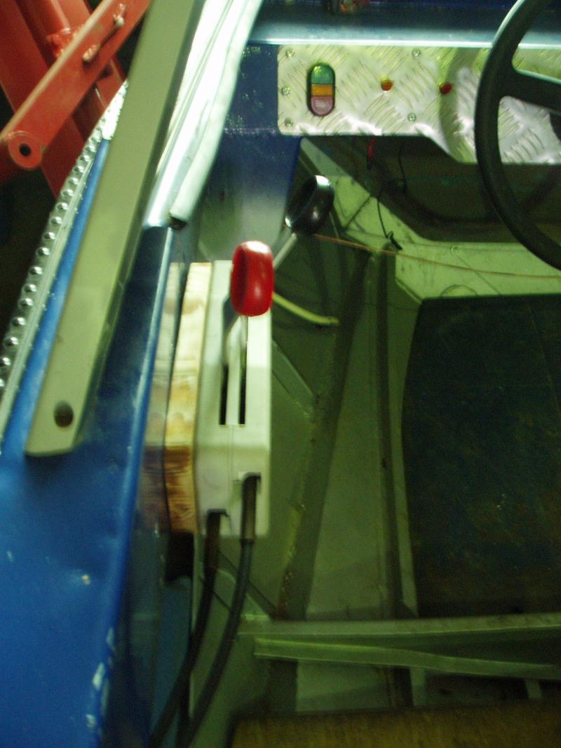

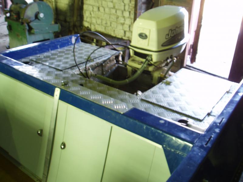

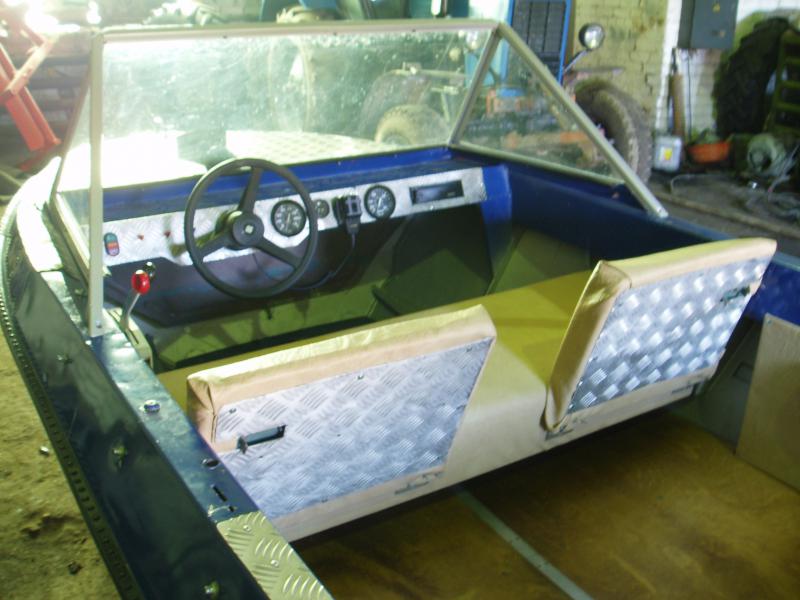

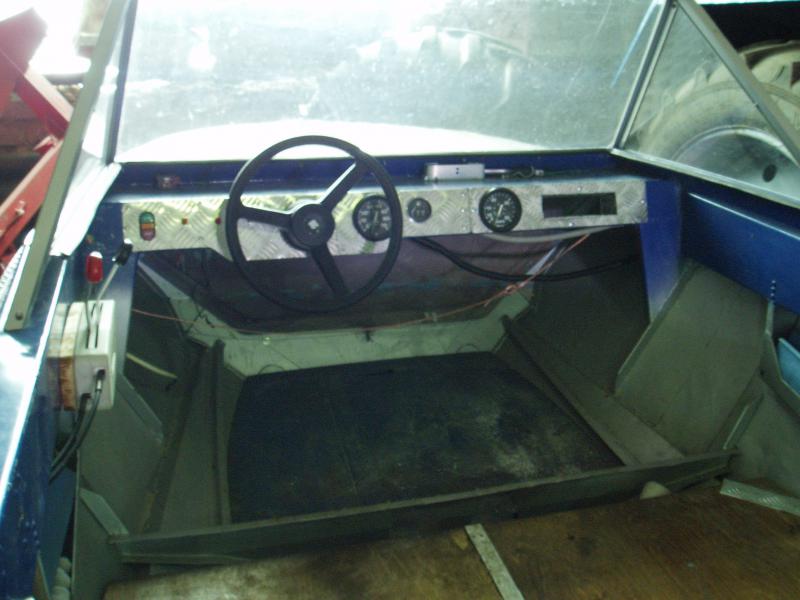

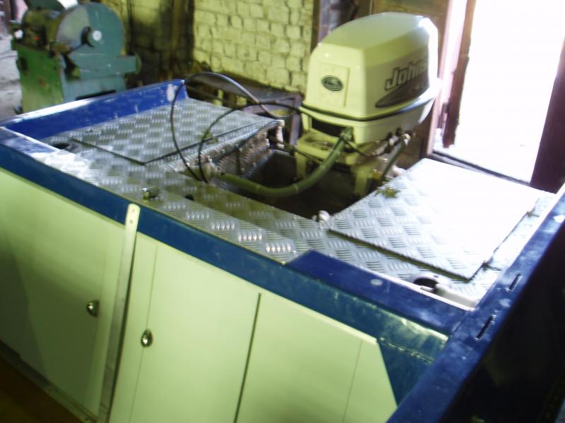

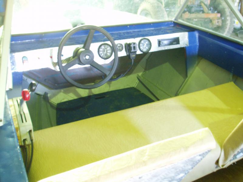

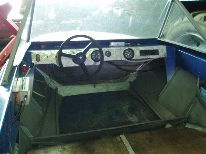

Время поджимает.Навигация не загорами,в свободные минутки повесил мотор,установил приборчики,проводку провел,троса установил,контроллер,рулёху всю.
zavitay
04.07.2012
6 355
379
Стрела
Ну вот,приборы отлично поставил!И без всяких панелей.

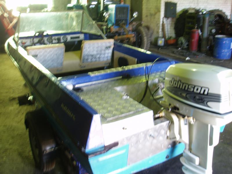

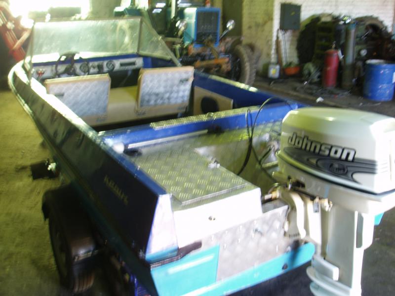

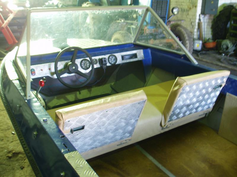

Сегодня все подготовил:масло в редукторе заменил,сидухи установил(заднее не успел сфотать),бензинчик залил,матюгальник установил,ну и так по мелочи.Завтра планирую спустить на воду,так сказать пробный да и детишкам покататься дать.Вот проблемка с тахом вышла не работает и всё!!!плюс взял с акам. минус с массой мотора,а импульс с гены(точнее во все провода тыкал) не нашел,полюсами тоже игрался.Просьба ко всем если есть у кого опыт подключения таха к Джону,откликнетесь,поделитесь опытом.Дистанции родной нет(тоесть проводки нет от неё).Спасибо
