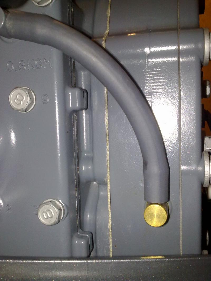

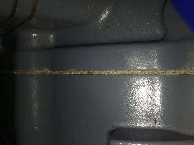

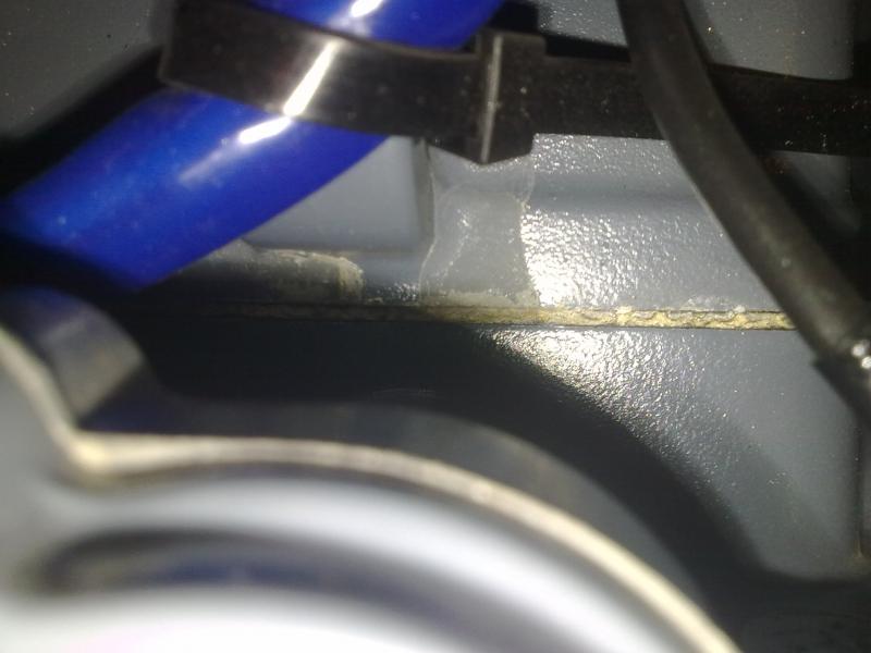

мотор проработал около 50 м/ч такая проблема вся прокладка между гбц покрыта белым известковым налетом,и небольшие высохшие потеки около 3 мм на блоке цилиндров. в сервисном центре (официальный дилер где и был куплен мотор) на мой вопрос ответили что она не протягивается,а протягивается на заводе определенным крутящим моментом. на мой взгляд все прокладки, болты дают усадку, от этого и появляется налет, еще хуже если прогорит прокладка. если у кого нибудь практика по данному вопросу.
Я реально незнаю, как обстоят дела с прокладками Ямахи, но на Вихрях(впрочем как и на любых ДВС), установив новую прокладку, головка протягивается после некоторой наработки :pardon:

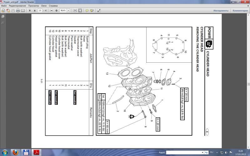

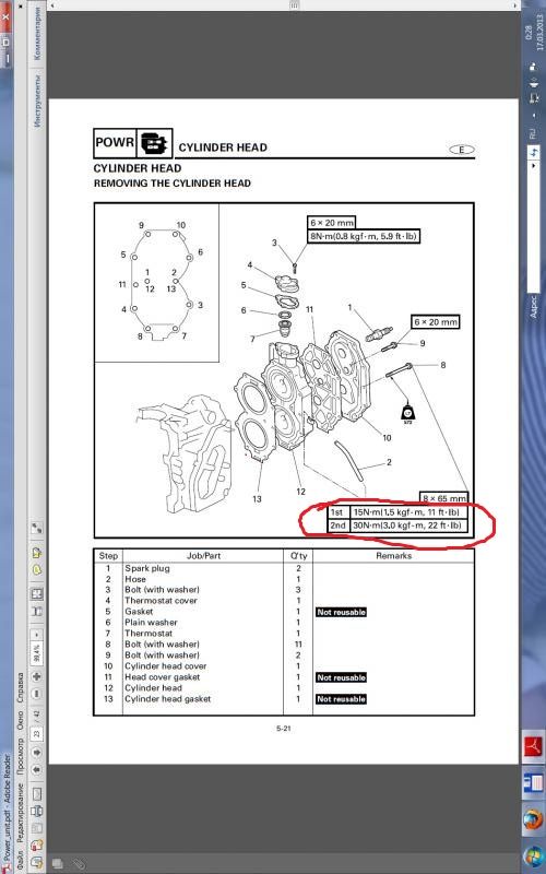

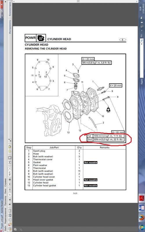

прокладка из паронита, на крышке по очередность написана, а каким крутящим моментом затягивать?

это выглядит так

pavel64 сказал(а):
это выглядит так
Тут есть момент затяжки. Правда он для новой прокладки.
Попробуй,для начала 2-м моментом пройтись. Если подтянулись-хорошо. Оставить так. Покататься,как оно будет посмотреть.
Если не тянутся попробовать чутка перетянуть(без фанатизма). На 200-500 грамм побольше. Я-б так делал себе. Все ИМХО.
