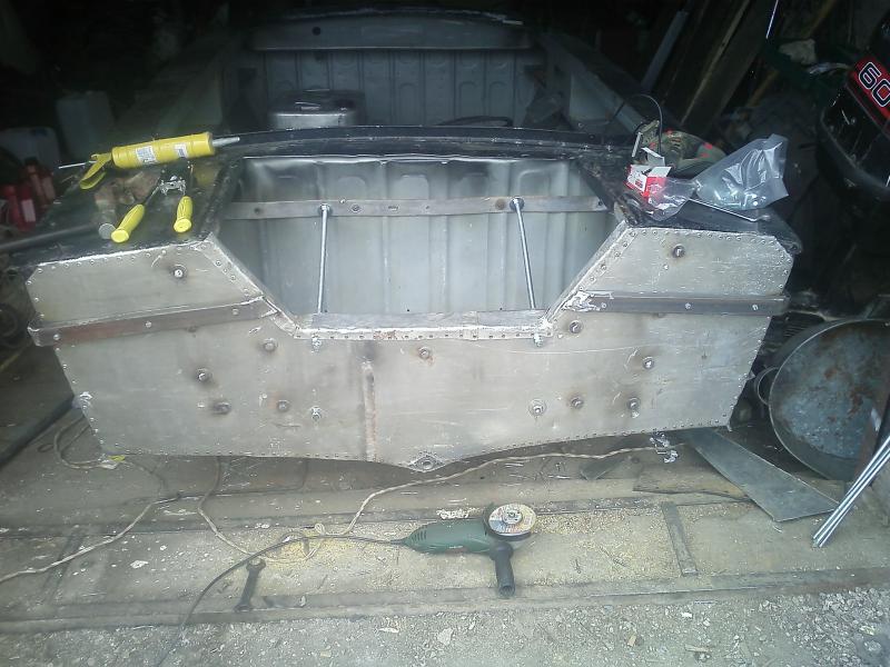

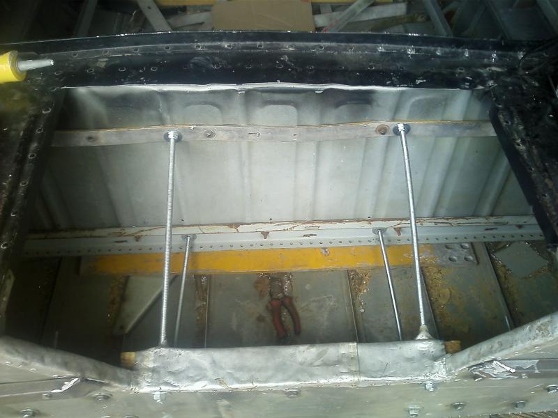

Транец делал так.
Артём привет. Резьбовые шпильки на транце ИМХО сделаны грамотно :yes: , а вот нафига по борту прилеплена профильная труба - для меня загадка :pardon:

artem1504 сказал(а):
Транец делал так.

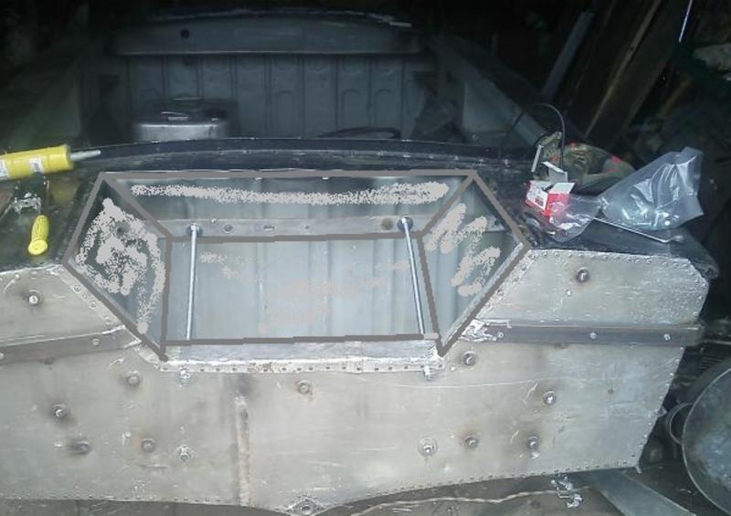

Если есть еще сейчас возможность, одень на шпильки трубку, они играть меньше будут, но под 60лс, мне кажется, аквариум делать надо, шпильками тут не обойдешься. :)
Это мне подсказали сделать на каком то форуме для усиления борта и сглаживания вибраций создаваемых мотором только там был алюминиевый профиль но я его не нашел сделал из железа. :? :pardon: P.S.Труба идёт по всему бору от кончика носа и до того места на фото.
Транец делал так.
Сезон отходил вроде всё в норме :|
Понятно. :) Я думал ты только еще делаешь.
