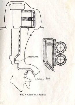

На 20 моего деда можно мясо на горшках (чугун всё таки) жарить и не чего гоняем в полную тапку по часу и более и нечего ему работает как миленький но это только относится к двадцатому вихрю остальные вихри особенно 30 разваливатся начнут!!!! ставь90А для чего вихряка с радиатором?
Особеностью В-20 являются раздельные цилиндры со своей рубашкой охлаждения. Уже подогретая вода из рубашки нижнего цилиндра поступает в верхний, поэтому его температура всегда выше температуры нижнего цилиндра. На В-25, 30 стоит блок цилиндров с общей рубашкой охлаждения , поэтому разница температур цилиндров не столь заметна.

Заметна,ещё как заметна.
100% заметна. Особенно, когда проверяешь износ поршневых колец и цилиндров.
