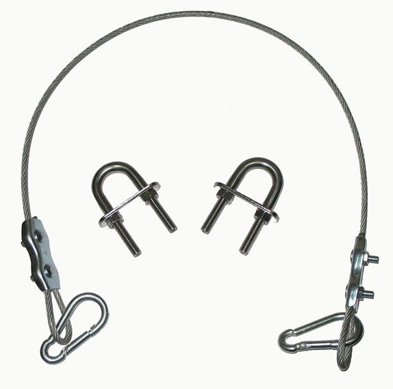

"Пользуйтесь удерживающим кабелем или цепью для мотора. Закрепите один конец за место крепления для удерживающего кабеля (цепи) на моторе, а другой конец закрепите за надёжную опору на борту лодки. В противном случае, если мотор случайно слетит с транца, он будет потерян".
Это цитата из Руководства пользователя. Хотелось бы услышать советы по практическому решению этого вопроса. В частности, что лучше (практичнее и надежнее) трос, цепь (например видел на рынке для собак, выдержит ли?) или достаточно капронового фала? Есть ли в продаже готовые приспособления для крепления? Насколько надежна скоба у стандартной накладки транца? Или же лучше сделать отдельное крепление? Словом, за любой совет буду благодарен. Думаю, что тема будет интересна всем начинающим водномоторникам.

Ничего сложного нет.Подбираешь тросик не обезательно толстый 3-4 мм засовываешь его в фалу,надеюсь знаете как с помощью металлической трубки расклепать края,один край фиксируете на двигателе на другой край ставите карабин,думаю такое найти сможете и вот всё,вам страховка для двигателя.Во-первых крепко во-вторых не гремит.У меня основная верёвка так сделана,только тросс по-толще,заодно сюрприз для любителя чужое взять :)

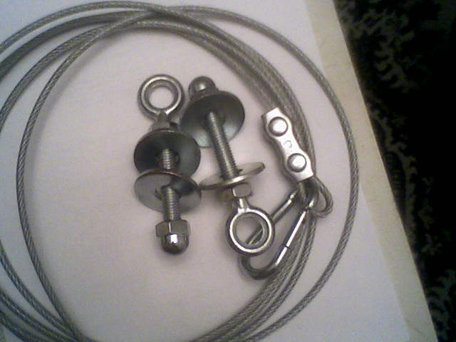

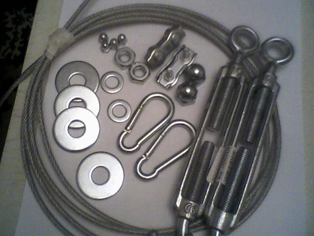

ALIV
28.06.2010
Но не всегда есть в продаже. Тогда идем по строительным магазинам.
ALIV
28.06.2010
Ненужное удаляем, нужное собираем - и почти аналог.
