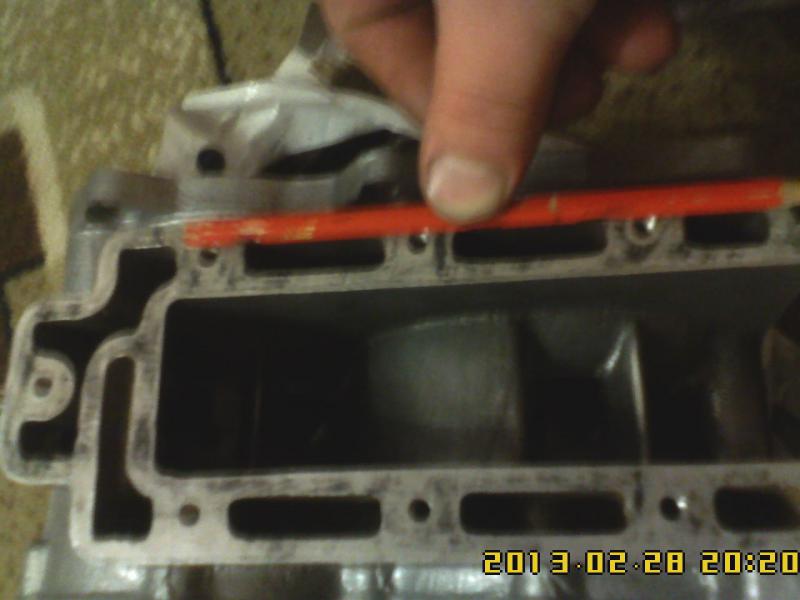

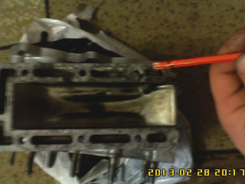

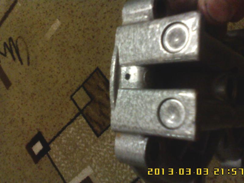

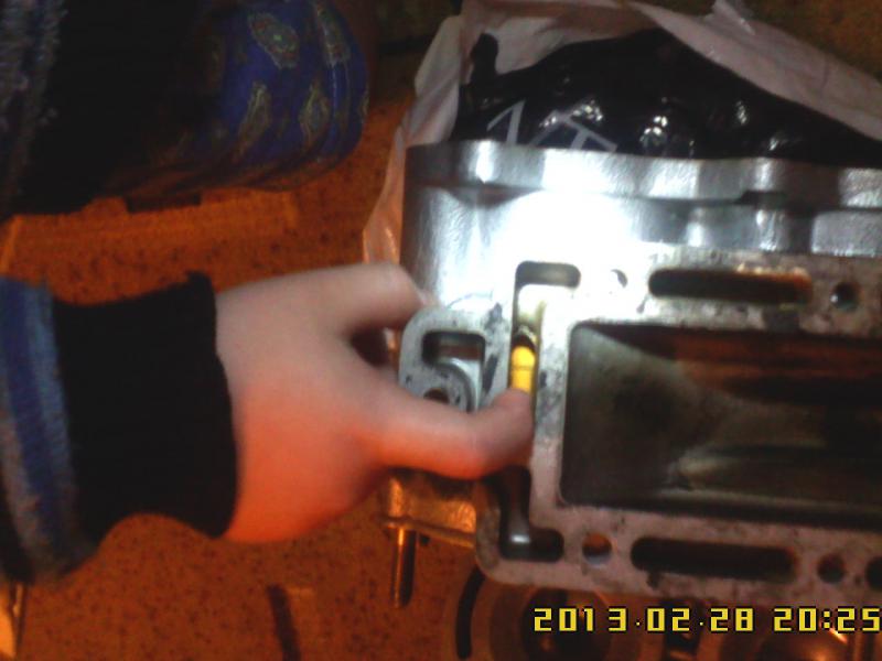

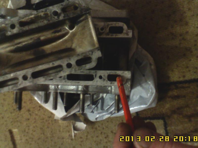

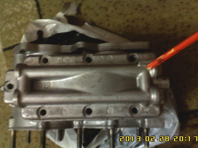

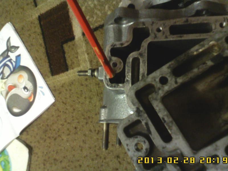

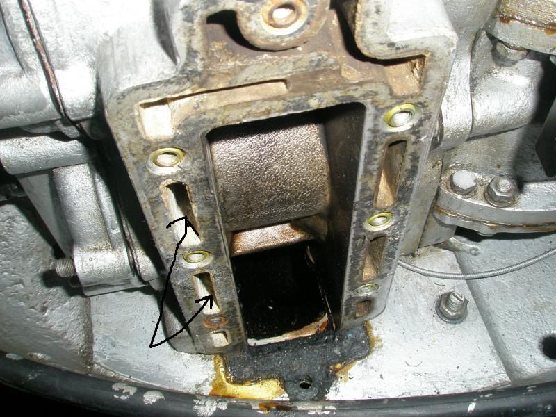

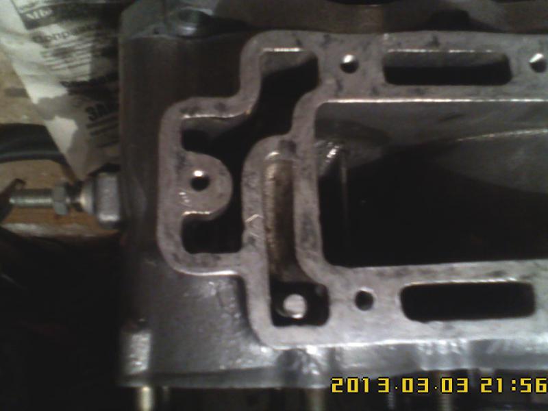

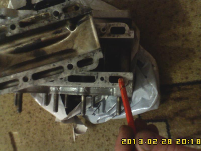

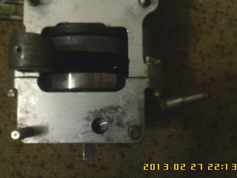

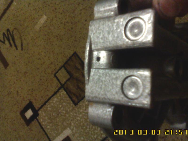

Есть мысль переделать подачу воды в двигатель,тем самым убрать косяк-переохлаждения продувочного канала нижнего цилиндра(разный нагар в цилиндрах) .
На фото будет выход подачи воды.
В блоке в канал встанет заглушка,по длине канала,тем самым выровняем температурные условия.
Затем пропустить через глушак,по заводским трубкам в нём,только потом вода попадёт в блок и головку,и выйдет по стандартной схеме.
Выслушаю доводы и мысли по делу.
