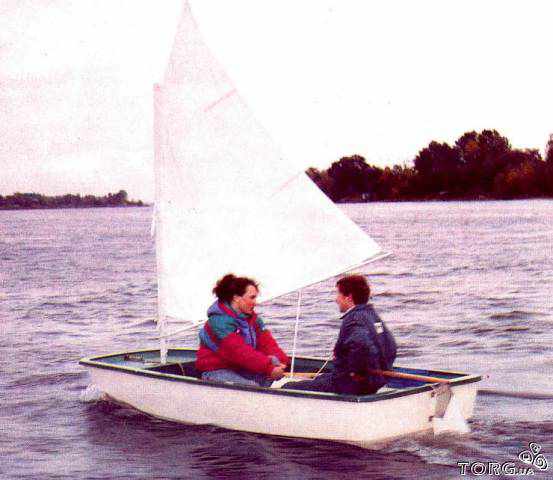

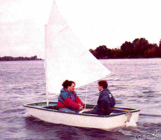

Лодка ОНЕГА-2,стеклопластиковая,под парус,скреплена как бы из двух отлитых форм,2-х местная,высота борта-50,высота траца-35,длина-1.84,ширина-1,34,вес-55кг,мотор по паспорту-2л.с.Можно ставить по сильнее?

Забудь о пяти силах.Ей и две то много,да и в скорости выигрыша не будет.Для такой лодки достаточно критичен вес мотора.Любая 2ка это 10 кил,а пятерка потянет к 20ти. Просто забудь.
Вообще это лодкой назвать трудно,так себе тазик.голову помыть.....
Я бы и 2шку то поостерегся. Верни ему парус. Спасик и кувыркайся у берега на здоровье.Детям развлекуха

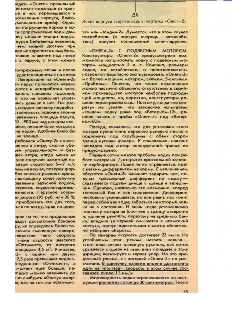

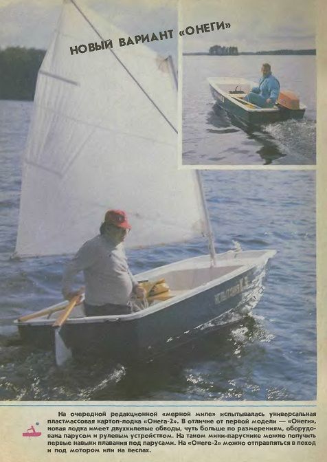

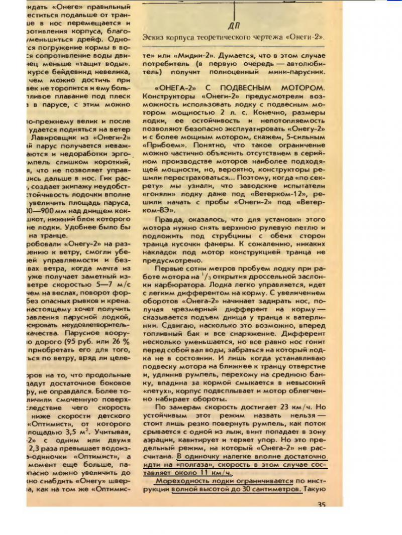

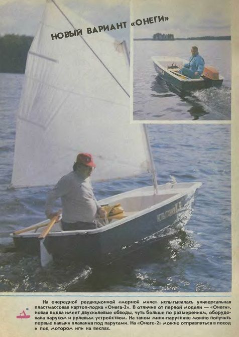

Смотрите статью в журнале КиЯ № 132 , стр. 32.
Собственно подтверждается то что говорил Юра(skobari), максимальным будет моторчик в 4силы( 1/2 газа В-8Э= ~4л/с.).
Как-то так :pardon:
