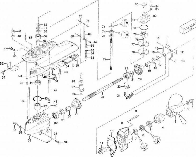

varvar
04.05.2012
Канерова
Ю2
Сеа-про Т25
Вот схема нашего редуктора. Может поможет при разборке.
