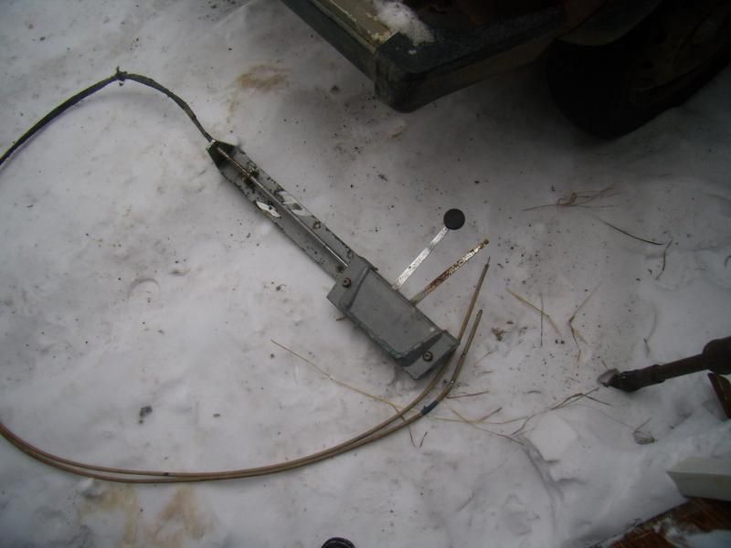

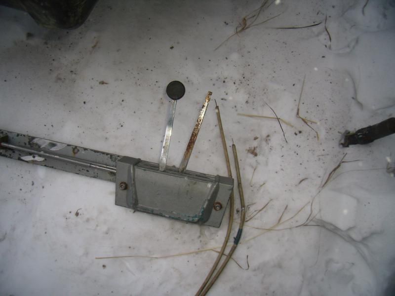

Наконец то добрался до компа, купил новый телефон с него не могу фотки скидывать. Во такой раритет себе подогнал.

А троса буду подбирать импортные они толще, а то после доработок уплотнения тяги реверса переключение туговатое.

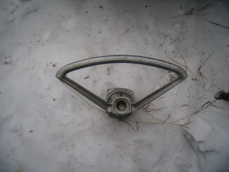

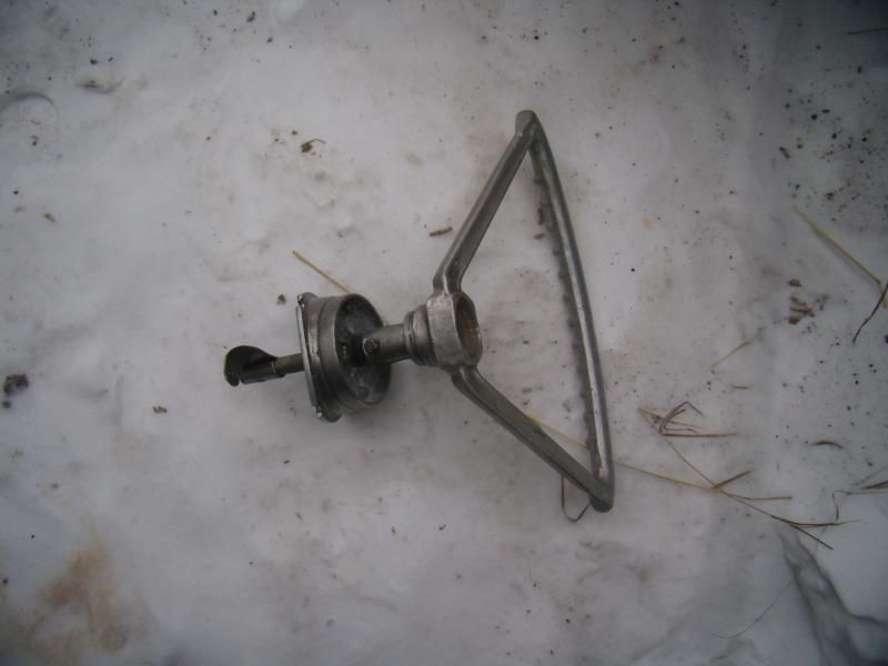

Романыч сказал(а):
Руль хочу оставлять, нравятся старые вещи.
Романыч, так эт ж родная Казанская руляка :yes: ... Реально ретро! :good:
Романыч
28.01.2013
269
г. Ивдель Свердловская обл.
Романыч
Казанка с булями, Воронеж
Вихри много
Я тоже балдею от таких вещей, цена на ней стоит 35 Советских рублей и год 80, мне два года было но наверняка деньги очень не малые для того времени.
Романыч сказал(а):
... но наверняка деньги очень не малые для того времени.
Ну да :yes: ... реально 1/3 средней зарплаты(110-120руб.) ;)

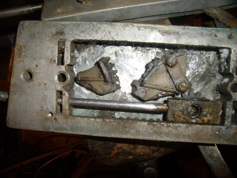

Разобрал машинку, к сожалению время не щадит никого, кроме вина.
