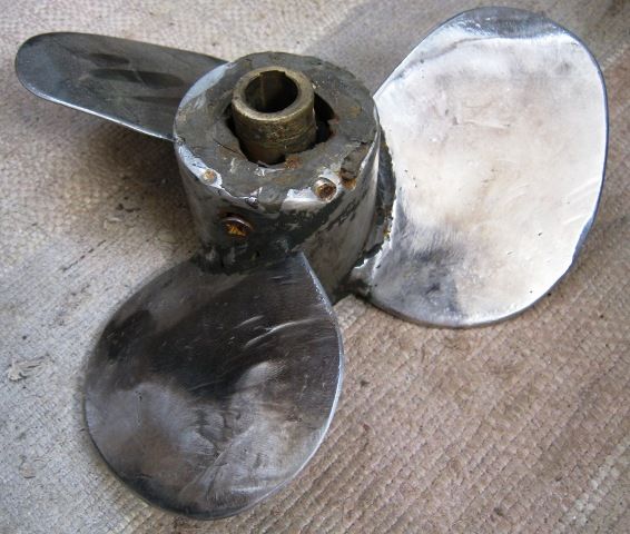

а никто не имеет опыта изготовления железнявого винта? ну и соответственно если есть такие, то как боролись с коррозией (гальваника или хитрая покраска какиминибудь составами)?
ps мыслю сделать четырехлопастной винт с шагом на треть меньше штатного, ибо мотор двигая мое корыто не развивает полных оборотов

Так винты на твой мотик почти один в один НептуноМосины... ИМХО если подогнать Н240ой и может быть не плохо получится ;) ... правда 3х лопастной опять же :pardon:

я н220 нептуновский приладил, правда пришлось его до д245 подрезать- слабо отразилось. думаю что нужен шаг 160-180

ps штантый винт терхи20-н254(10 дюймов)

ЕМНИП у Ветра -12 шаг не великий, а вот диаметр может оказатся маловат :pardon:
