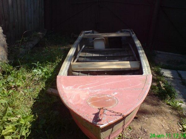

А что если нос (палубу) вырезать целиком и сзади укоротить лодку на один отсек (по переборку)!? Легенькая будет. Вот только килеватость на транце укороченной обяшки меня смущает. Не будет ли слишком килеватая?
Я с Димой полностью согласен, ерунда будет, если уж делать обрез, то из метлы, вот там изголяйся как хочешь, люди и корму резали и борта подрезали и эти борта разворачивали на плоскость, получается нормально, но для спокойных водоемов.

Казанку-обрезанку я уже делал. Резал 2 отсека. На 20 Вихре гонял. Страшно. В волну лучше не суваться =). Вот на 1 отсек укоротить надо попробовать, и були прикрутить. Боаго с казанками у нас нет дефицита!

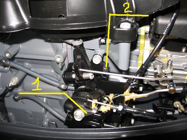

Привезли мне Ямаху 99 (девяносто девятку =)) . Буду раздушивать.
С клапанами всё ясно - отогнуть ограничители.
С оганичителем дроселя 1 на фотке тоже ясно - снять и выбросить
Вот с ограничителем 2 сомнения. В инструкции на фотруме http://www.rusfishing.ru/forum/showthread.php?t=30608
про него ничего не сказано. Но он ограничивает опережение зажигания. Или дальше этого ограничителя зажигание уже не поворачивается если его убрать?
Его отгибать или так оставить?
Андрей, научите плиз!
Лёш, поиск выдал вот это, покопайся, мож чего полезного найдётся ;) ..
да и ещё про двухступенчатые клапана типа Boyesen оч интересная тема(себе обязательно закажу и на Эвинруд, и на Сузу4.) :good:
просто Андрей
24.05.2012
1 915
91
РТ, Казань
Grizzly 580
Mercury 100
Саша, хозяин этих тем на обоих форумах - Игорь(Zinger), сказал что зажигание трогать не надо, оно одинаковое и на 9.9лс и на 15лс. :) http://fishermanboat.ru/viewtopic.php?p=29347#p29347 :)
