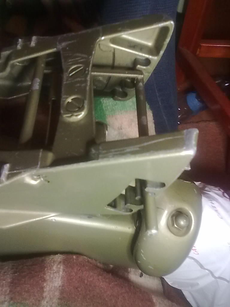

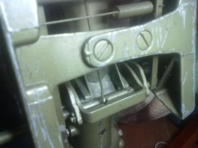

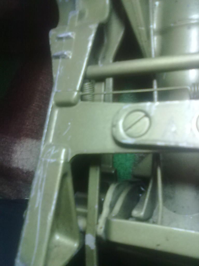

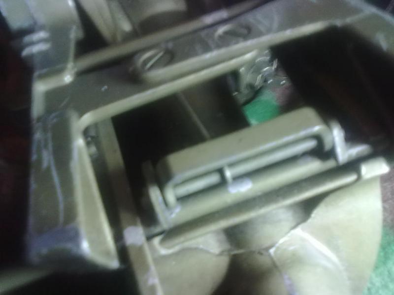

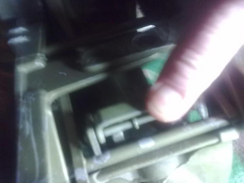

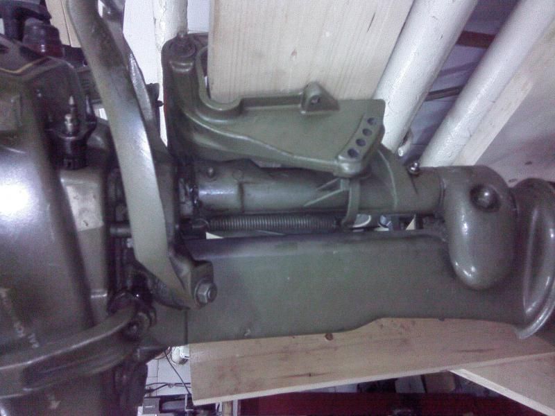

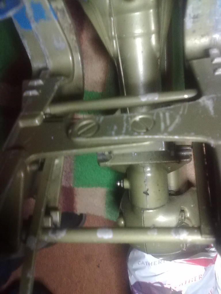

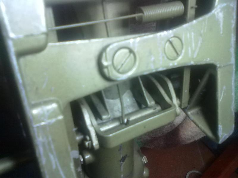

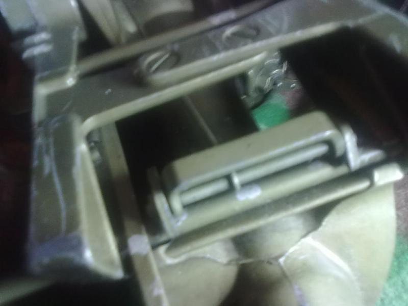

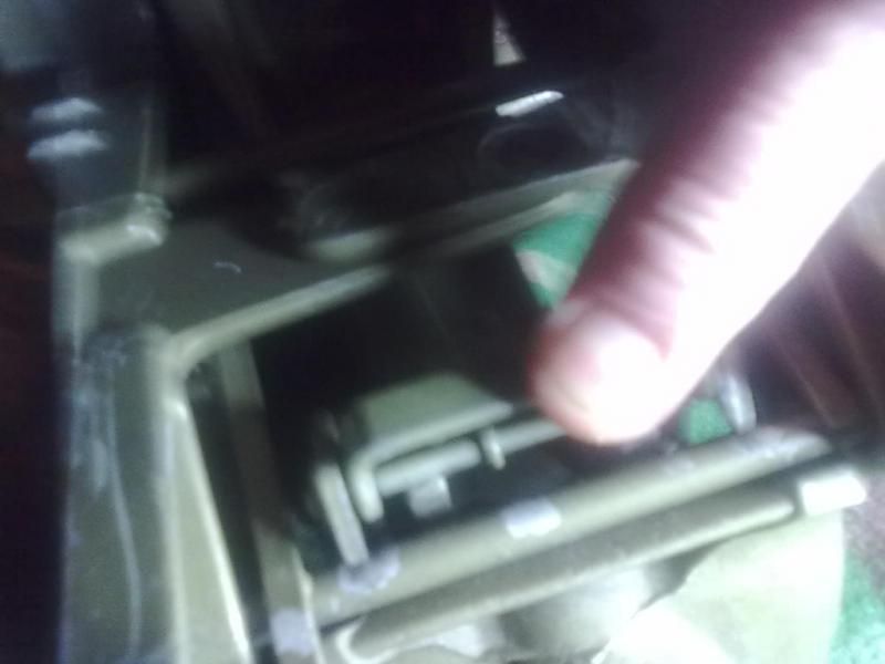

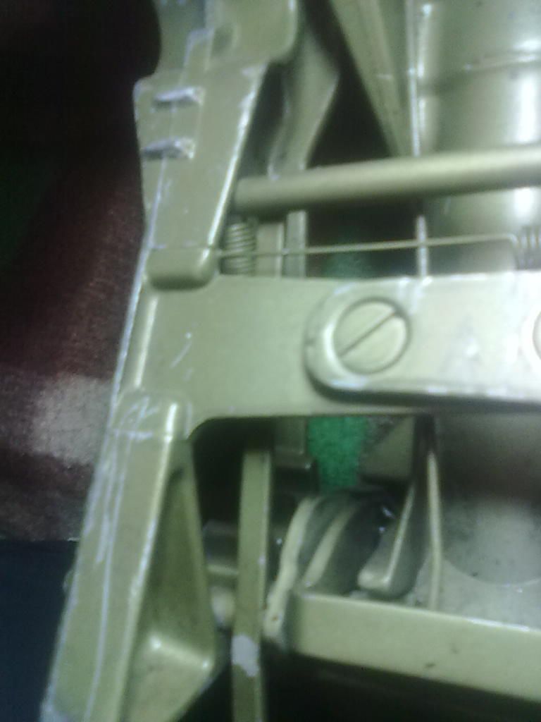

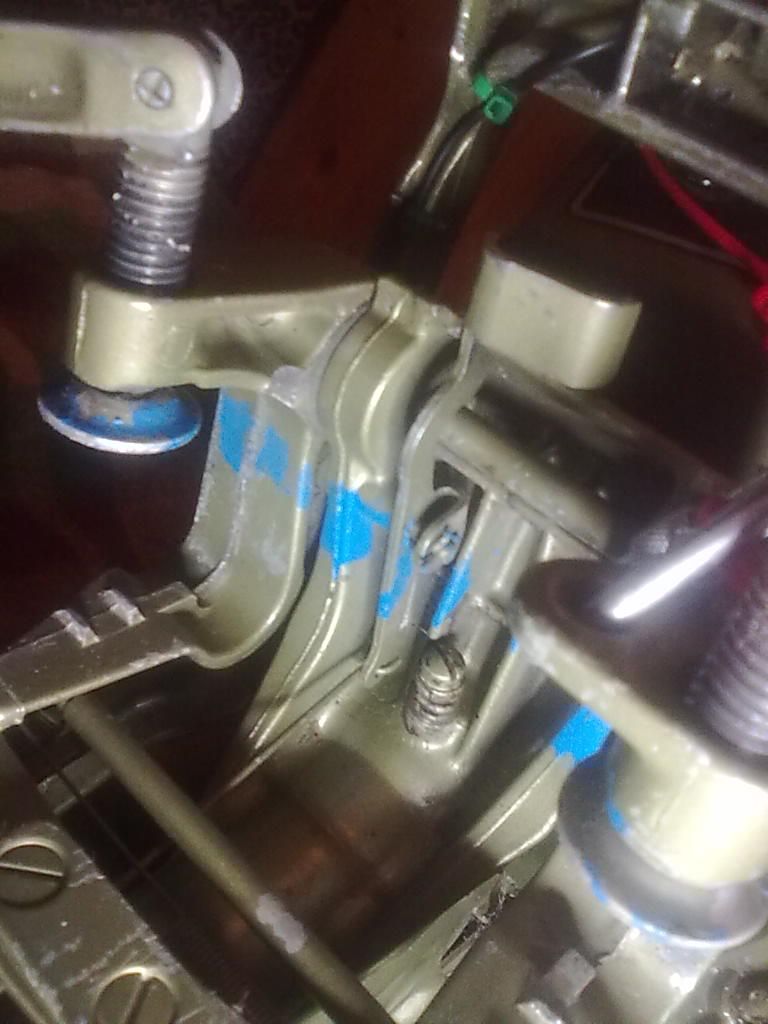

Сегодня выяснил, что у купленного моего Джонса 6 отсутствует фиксатор наклона и фиксатор в положении поднят :( , сразу не заметил. В Boats такая зап.часть отсутствует, скинте фото как она выглядит в натуре, будем делать из подручных материалов.
10 097
1 476

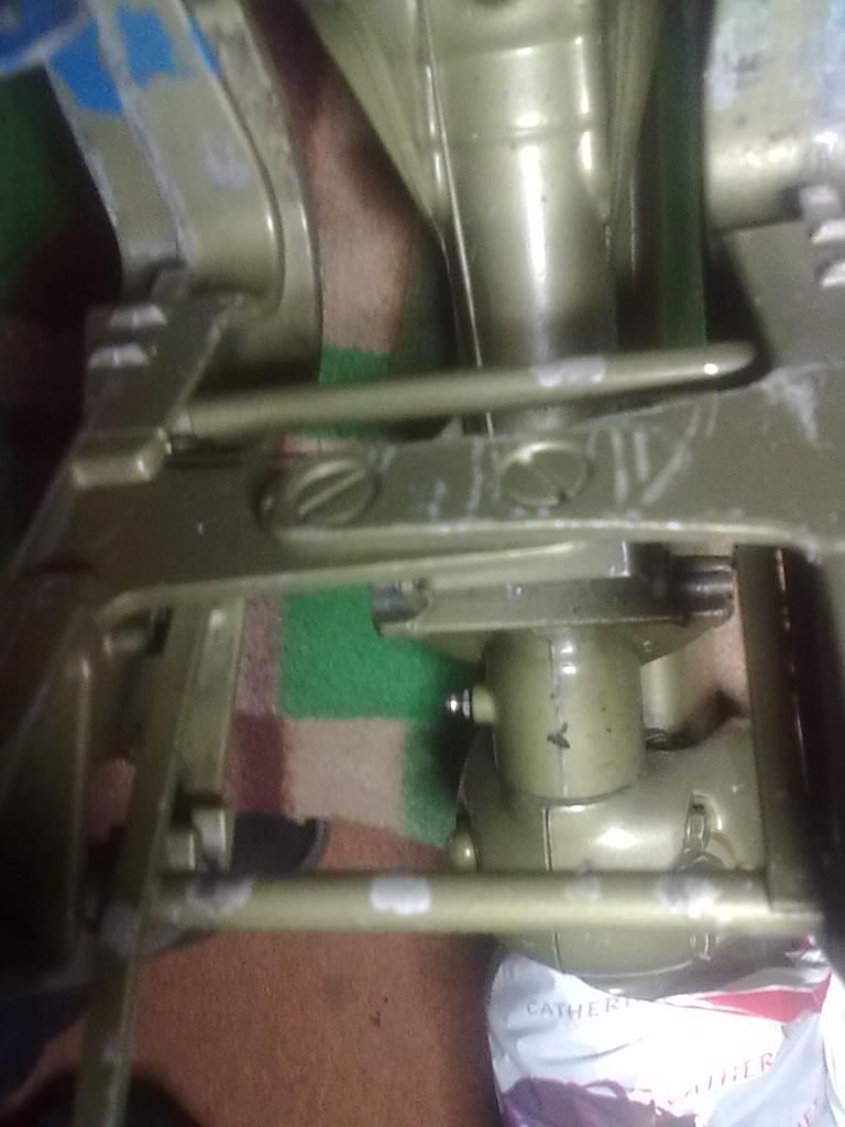

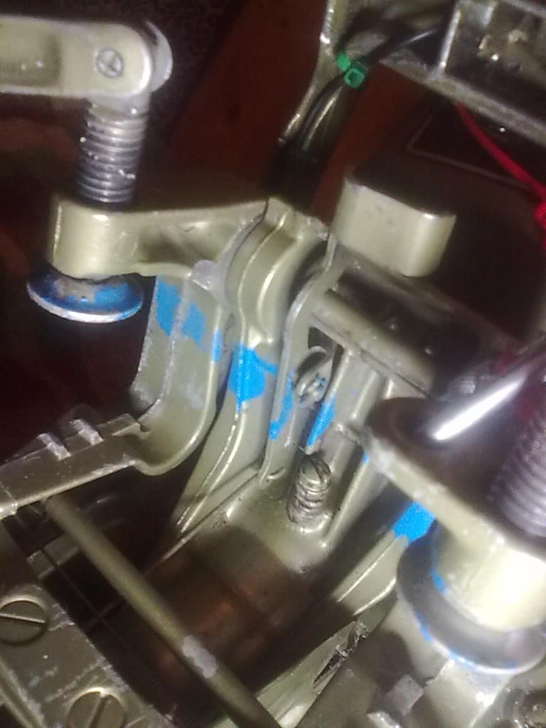

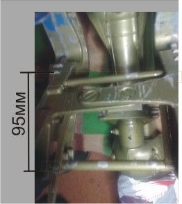

В верхнем не фиксируется, только в нижнем.Угол наклона регулируется планкой, два вала 6мм к ним приварены две паралел.планки ширина 5-7мм толщ.2-3мм.На фото они красным выделены.Просто -при откидывании мотора рукой поднимаешь,опускаешь эту планку.

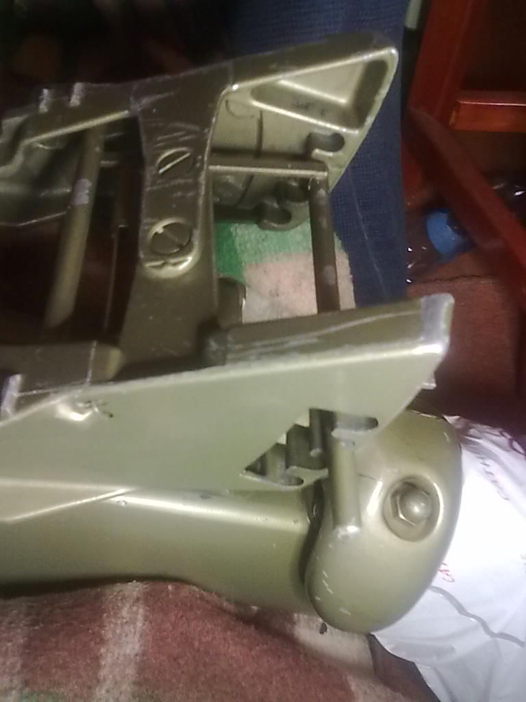

Обрати внимание у моего там дырки под регулировку.
10 097
1 476

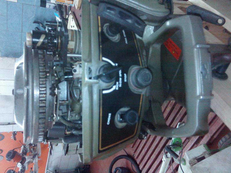

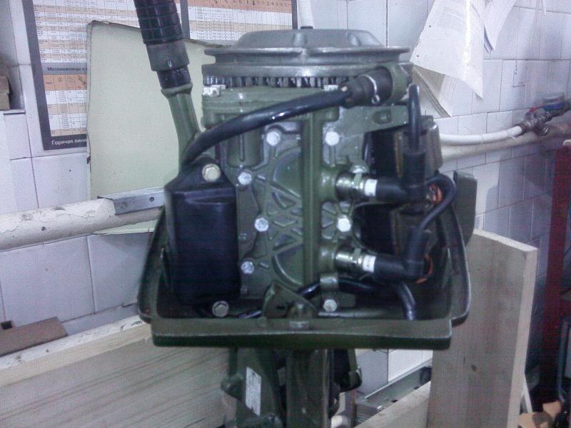

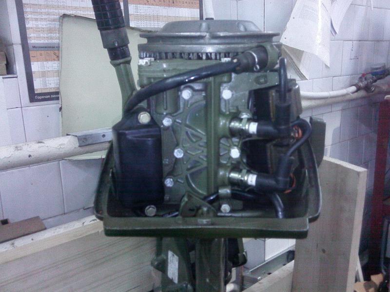

Маховик другой и трубки рез.нет на блоке со стороны свечей.Если не сложно сфотайте по кругу мотор.Сравнить.

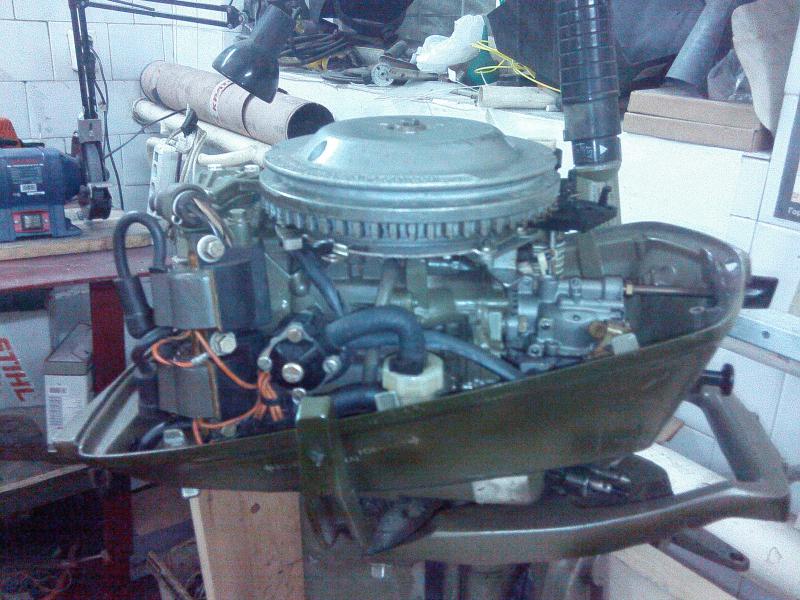

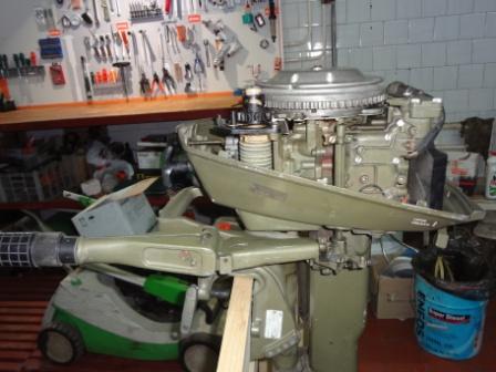

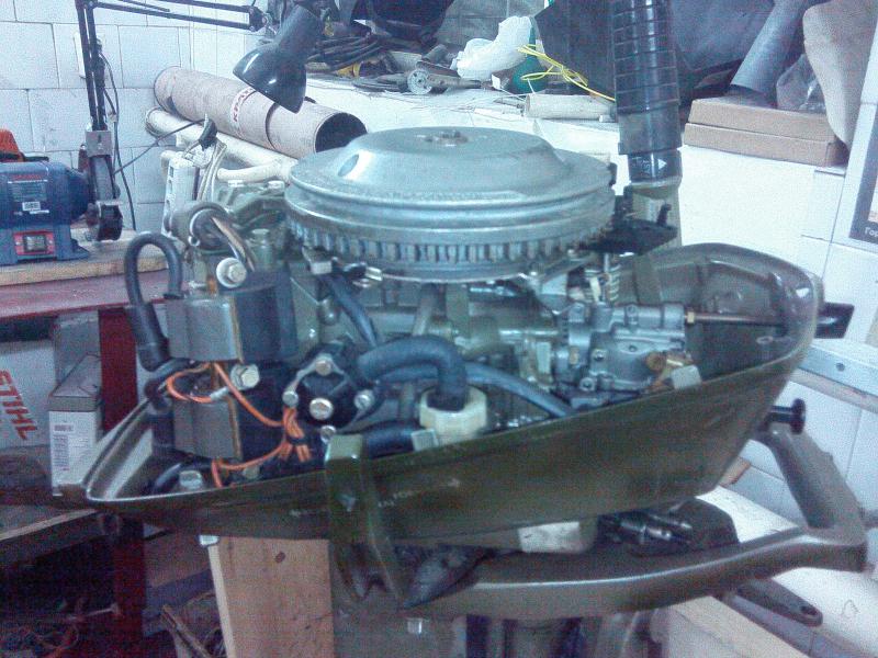

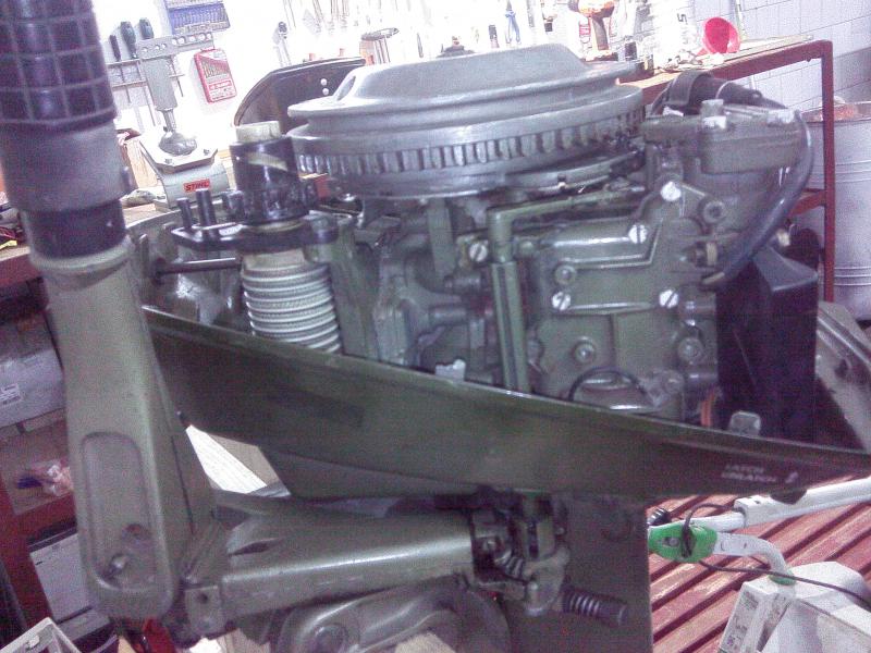

Приветствую Алекс!
Извиняюсь за поздний ответ, все работа мешает:)

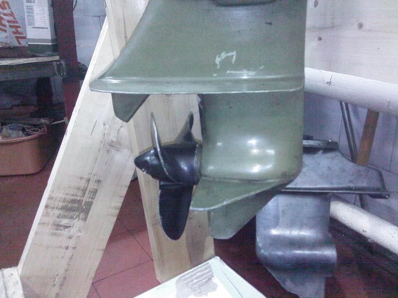

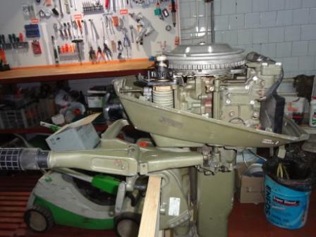

Отправляю фото по кругу.
10 097
1 476
Спасибо.Что на винте написано?

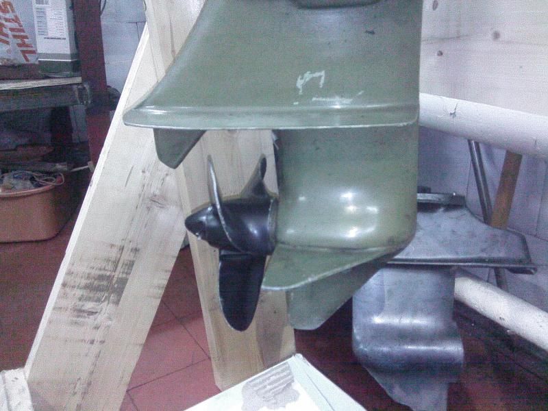

0387334 8x7 cтандартный винт для этих моторов.
10 097
1 476
Отличия есть.Маховик другой,катушки.И самое интересное корпус редуктора другой.На моем нет гидро крыла.Винт 3х.лопастной видно такой ставили в конце производства.У меня в родне был 2х ,докупил Мичигановский, и вот должен прийти с Ебея 3х.лопастной.Буду пробовать,какой побыстрее. :) Найти бы 9-10 сил такой.
